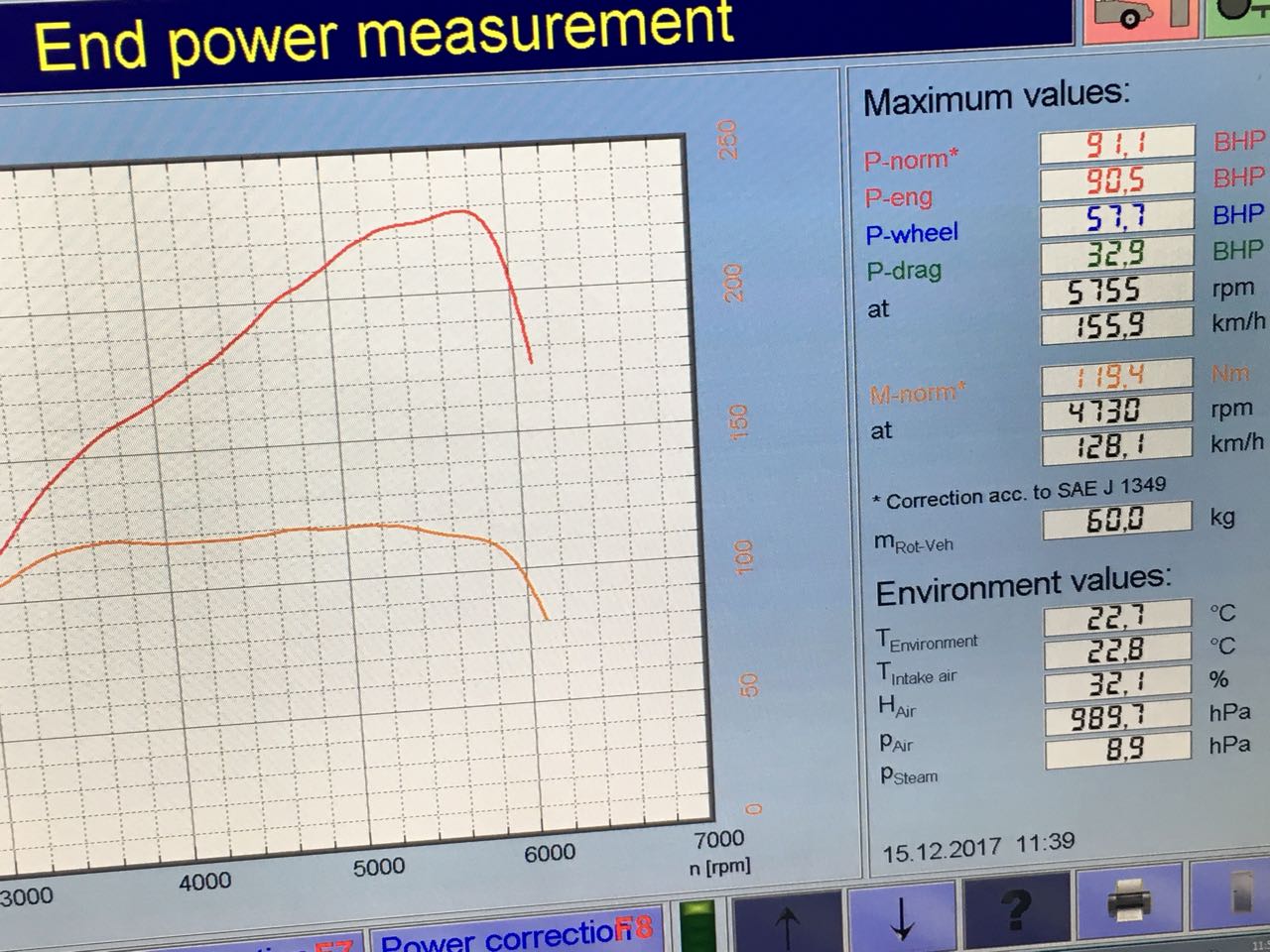

А вот это график сгонки на роликовом стенде машины Артёма, продолжателя дел ИГА(см. вложение). Дроссель был открыт на 45%. После этого поймали детонацию и двиг развалили.
Кстати, профи, подскажите, плиз, 45% открытия дросселя это сколько наполнение в процентах? Я грубо прикинул, что около 0,65-0,7.

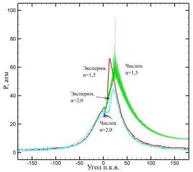

  ниже рисунок где сопоставлены расчётные и экспериментальные индикаторные диаграммы для водородо-воздушной смеси: [ch945]=1,5, топливо водород. 1500мин-1 двигатель с искровым зажиганием Д/Х - 110/125, СС - 10. уоз=0 гр. до вмт.
из отчета -
... следует подвергнуть анализу используемое в модели условие адиабатично изолированных стенок и предположение о полной идентичности хода поршня на стадии сжатия и расширения. Указанные положения будут учтены в дальнейшем при численном моделировании для получения более удовлетворительного согласия с экспериментом...
    15,7 КБ · Просмотры: 150
Сопоставление расчётных и экспериментальных индикаторных диаграмм для водородо-воздушной смеси при [ch945]=1,5
Красиво. Зелёный это расчёт при а=1,5?Ну так, для уточнения.
А вообще было бы интересно такое глянуть сопоставление, но в рамках нашей беседы. Т.е. расчёт 2-х ДВС и стендовые их показатели. И сравнить расчёт с расчётом, а стенд со стендом. Насколько разбегутся процентные соотношения. Но это так, маниловщина. никто, ясен пень, таким анализом заниматься нестанет. Разве что провести это под соусом типа "Верификация валидности данных математической модели при сравнении различных ДВС на разных режимах" ;D
Да, именно так.
З.Ы. вибрации давления при расчете-типа ВЧ детонация, у меня датчик на такие частоты не реагирует - сглаживает. На "слух" - и акустический анализ приборами - детонации не обнаруживал. и вообще по части того, как фиксировать детонацию приборами в двс при его работе на чистом Н2 - до сих пор "разброд и шатания"
