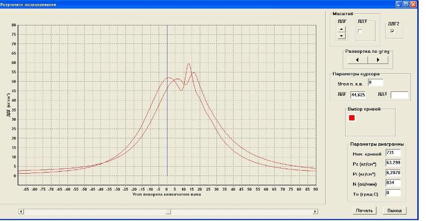

4. По поводу индикаторных диаграмм. ТАКИХ я точно никогда не видел. Поэтому для дальнейшего разговора прошу:
- коль Вы ссылаетесь на политропу – представьте графики политропы для каждой из двух индикаторных диаграмм, снятых, как Вы называете, «регистраторами». Это абсолютно не трудно
- прокомментируйте смещение между графиками
5. К опубликованным Вами графикам прошу также сообщить дополнительную информацию, которая, безусловно, у Вас должна быть (а иначе зачем весь этот иллюзион):
- размерность индицировавшегося двигателя (S и D)
- его степень сжатия ДЕЙСТВИТЕЛЬНУЮ
- частоту вращения к/вала, и соответствует ли она цифрам на графике
- замеренные при этом индицировании расход топлива и крутящий момент
- состояние рабочего тела в конце впуска (P и T)
- длину шатуна
- марку датчиков давления
- чему соответствует Pz - изображенному на графиках или измеренному и указанному в графе Pz
- по какому количеству циклов произведено усреднение давлений
- с какой точностью по углу поворота коленвала производилось индицирование
В
Доверительно сообщаю, индикаторные диаграммы я сам рисовал, сидя в "клозете".  😱 Поэтому, отчечу только по пунктам, выделенным мною красным цветом.
- кривая на графике и в таблице не соответствуют друг другу (в этот момент наблюдался прорыв газа от присоединенного объема в атмосферу).
- марка датчика давления ДДГ160/600
- усреднение проводим по 16 замерам (но ограничения как такового нет).
- интервал замера, 0.5 градуса.
Если мы поднимем выше глаза  :🙂, то первый выделенный красным цветом текст говорит о неверном истолковании Вами Сергей Владимирович индикаторных кривых. ЭТО ОДНА И ТАЖЕ КРИВАЯ, ее замер производился датчиками давления в одно и тоже время, но с разных расстояний до камеры сгорания, странно, что Вы не улавливаете "ход моих мыслей". И еще, на такте сжатия мы применяем показатель политропы 👎, а показатель адиабаты (k) рассчитывается только на линии расширения. Откройте "библию" дизелиста - справочник Дизеля, там все описано. К остальным мелочам я цепляться не буду, безидейно.
То, что вы уловили разницу между таблицей и графиком это хорошо, следующая кривая соответствует мгновенному  значению, табличная усредненному. Еще более точное описание можно получить в табличной форме, с точностью до шестого знака после запятой (формат Ecsel ).
    77,1 КБ · Просмотры: 127
