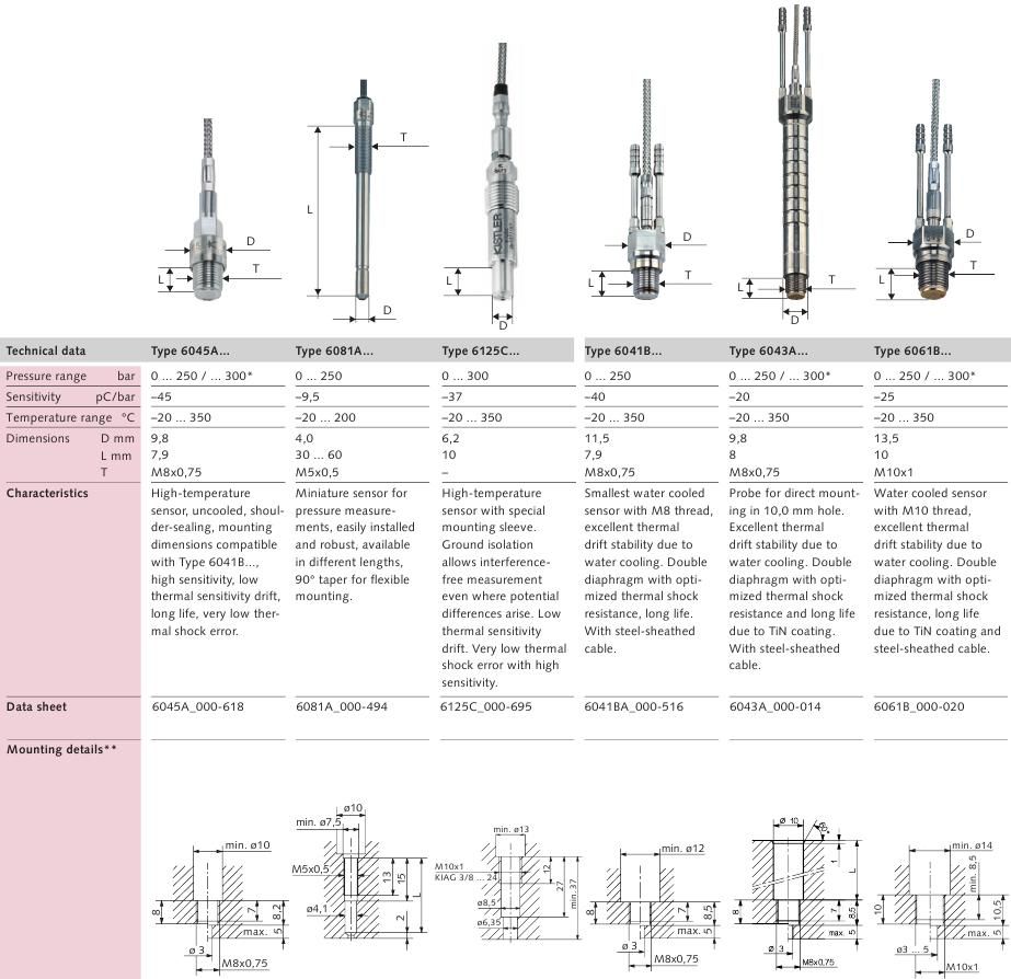

Раз моя математика с газодинамикой Вас не устраивает, вот Вам KISTLER  (внизу), которого Вы упомянули. Может, с ним спорить не будете? А датчики, по которым можно  "…ходить даже ногами…", для индицирования не годятся. Поэтому которые годятся и стоят дорого.

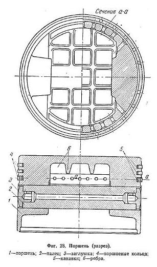

Привожу для Вас изображение поршня двигателя М-11Д (на М-11Г точно такой же). Здесь 3 кольца, включая маслосъемное, а не 4, не 5 и не 6. Речь шла о подмене поршня на рис. 36 в книге Баландина (тема «Бесшатунные двигатели-2», пост 2454). Кстати, и посмотрите еще раз на рисунки 35 и 36. Сперва на рис. 35, чтобы запомнить, как выглядит маслосъемное кольцо. А если Вы скажете, от какого двигателя изображен поршень на рис. 36, то и покажете свою эрудицию.
Вы еще раз не подтвердили свою квалификацию ЭКСПЕРТА. Прошу продолжить экспертизу, но не здесь, а там, где Вы все это нашли. Я начал эту тему, поэтому могу обратиться к Вам с просьбой – впредь не писать информацию, не соответствующую теме ветки, а просто кратко сообщать: на такой-то ветке выложил компромат на Митрофанова. Я Вам буду признателен. Только сначала все-таки ЧИТАЙТЕ ВНИМАТЕЛЬНО.

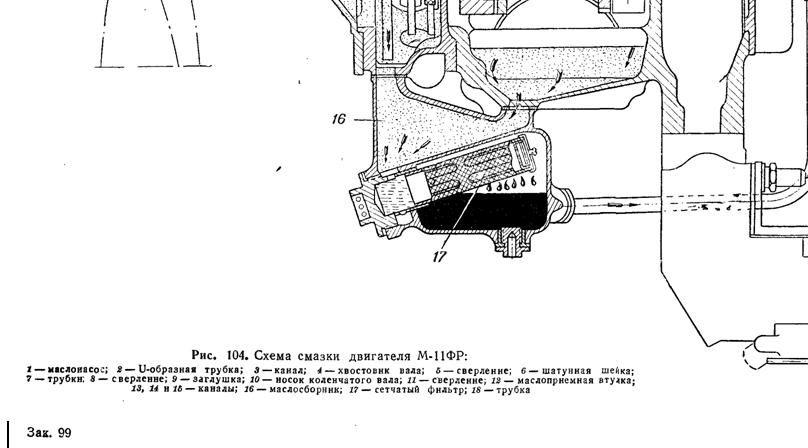

Поршней у М-11 было столько комплектаций, сколько и модификаций двигателей по ним.
Вот например М-11 ФР
    72,3 КБ · Просмотры: 161

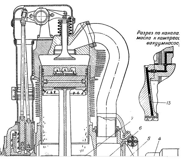

Вопрос номер три, в каком месте блока нарезается резьба под датчик, и до какой глубины, расстояние от поверхности блока до выхода в камеру сгорания ??????????
Сутки вам не даю, это слишком много, в книги полезете, час на сборы, и Вас ждет новый вопрос.
Извиняюсь за куски чертежа, но если общим видом то надписи не видно.

2). В датчиках давления вы разбираетесь слабо. Вы даже не знаете,что фирма Кистлер начала к примеру выпускать уже неохлаждаемые датчики давления, рекламируя их как новое поколение в измерительной технике.

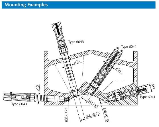

С датчиками – последний раз, дальше сами работайте. Из инструкции на датчик, длину канала по которому вы запрашивали - картинка внизу. Рядом рекомендации по установке. Как видите, датчик не должен выступать, в остальном запрашивайте KISTLER, они Вам ответят – не глубже 5 мм. За информацию по неохлаждаемым датчикам спасибо.
На Ваш вопрос «…Особенно меня волнует вопрос, как при ввертыше с диаметром резьбового канала равным 6.0 мм. (а фирма Кистлер по заказу делает и такие ввертыши) Вы собираетесь ОБЕСПЕЧИТЬ при этом отверстие 5.0 мм. под канал ?...» отвечаю, что канал должен быть не более 5 мм ДЛИНОЙ от огневой поверхности. ДЛИНОЙ, а не диаметром. Вернитесь и прочитайте.

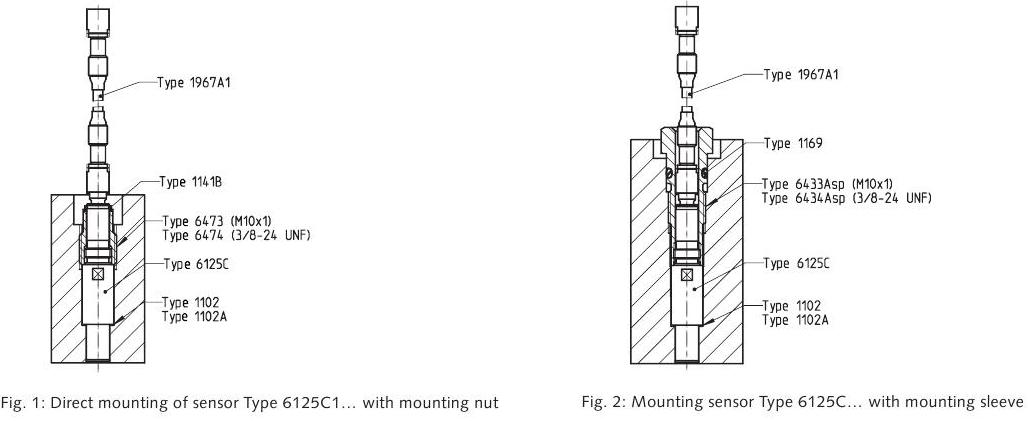

    40,7 КБ · Просмотры: 169
    38,9 КБ · Просмотры: 186
Ну ладно, Сергей Владимирович, давайте перейдем на аргументы без персоналий, к чему и вас призываю.
Давайте начнем с последней картинки. На серийных двигателях чрезвычайно редко можно добраться до камеры сгорания так, как вы это изображаете на представленном рисунке. Камера сгорания находится за рубашкой охлаждения, и чтобы до нее добраться нужно сверлиться через тонкие ребра (головки или блока), а это большая проблема, их полная толщина 4-6 мм, ну кое где доходит до 10 и как вы собираетесь через водичку протаскивать датчик ?
А по существу, проблемы удаленности мембраны датчика давления более 5 мм. от зоны открытого пламени просто не существует, кто вам такую ерунду внушил. Датчики, что пьезокварцевый, что тензо работают без искажения и абсолютно точно с удалением до 100 мм, и даже более. Задержка сигнала "учитывается," потому как комплекс по индицированию самостоятельно находит ВМТ у индикаторной кривой в момент снятия компрессорной характеристики и подстраивается под ее вершину, никаких проблем, и  НЕВАЖНО где она будет в этот момент на самом деле !!!
Теперь о самих датчиках, и еже. Да, конечно, пьезокварцевый датчик ЛУЧШЕ, чем тензо, но опять таки смотря чем. Он очень капризен в эксплуатации, требует специальных условий хранения, и как я уже говорил, постоянно нуждается в дегазации, но и это не помогает, с течением времени датчик  начинает быстро терять чуствительность ... а стоимость.... датчик стоит 200 -250 тысяч, а к нему нужен адаптор, еще 50-70 тысяч, плюс усилитель по стоимости 200-300 тысяч, и это только один канал - всего за 700 тысяч рублей, тогда как тензодатчик, конечно больше по габаритам, но зато работает, как шутят разработчики, как автомат Калашникова, безотказно. Остался канал, от которого все и зависит ... гармоники, пьезокварцевый датчик имеет высокий уровень собственных шумов, оттого от него вся поверхность индикаторной диаграммы напоминает шагрень, но это не пульсации давления в камере сгорания, это так работает сам датчик.
Оснастка, которая входит в комплект предоставляемой фирмой Кистлер включает метчики и микрокондукторы для нарезки резьбы в блоках (головках), а они не предусматривают глубокого внедрения в блок, отсюда общее расстояние до камеры оказывается не столь и малым. Резюме: если у вас новый пьезокварцевый датчик полежал условно говоря год в столе, то можете его смело выкинуть, работать он не будет. Это было пояснение о, "наступать ногами".

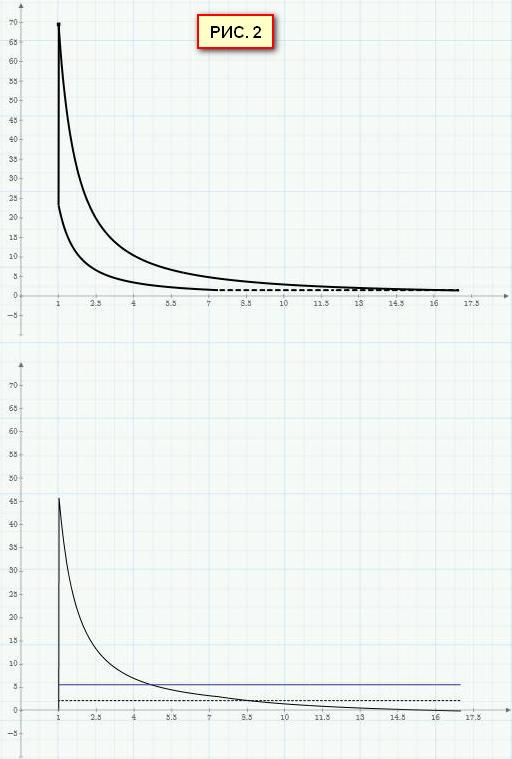

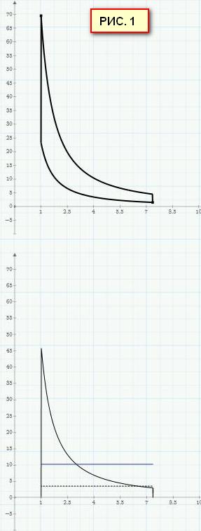

Выполняю обещание.
Давайте начнем с параметров двигателя из статьи В.Г. Дьяченко «Двигатель с искровым зажиганием и продолженным расширением» http://www.nbuv.gov.ua/portal/natural/Dvs/2007_2/index.htm
Прошу обратить внимание на то, что мы будем рассматривать не ИНДИКАТОРНЫЕ диаграммы, как в статье, а ТЕОРЕТИЧЕСКИЕ параметры цикла с идеальным газом и адиабатическим сжатием-расширением. Отсюда и разница с диаграммой в статье. Исходим из того, что для понимания проблемы нам достаточно теоретических исследований, на то теория и существует. Но запомним, что значения давлений и эффективность цикла мы изначально ЗАВЫШАЕМ, а проводимые сравнения абстрактны, целью имеют выявление тенденций.
На графиках нижняя шкала дана в объемах камеры сгорания, по сути, в степени сжатия.
Также, для наглядности картины, дополнительно к PV диаграммам цикла изобразим диаграмму разности между верхней и нижней кривой PV-диаграмм, которая и описывает площадь фигуры, заключенной внутри стандартной PV-диаграммы, т.е. работу цикла (нижние диаграммы на рисунках). Условно будем считать, что эта диаграмма показывает работу цикла (через разницу давлений на сжатии и расширении) в привязке к положению поршня в цилиндре, а соответственно, и степени расширения.
Синей линией на диаграммах для красоты нанесено среднее давление за цикл.
Для принятия решения об эффективности применения продолженного расширения введем в диаграммы значение давления механических потерь (черная пунктирная горизонтальная линия), которое будем определять по известным эмпирическим зависимостям, с корректировкой на продолженное расширение. Сам расчет не даю, поверьте на слово. Условно считаем, что механические потери примерно равны своему среднему значению в течение цикла. Это допущение в рамках нашей задачи особо не нарушает логики, к тому же если предположить, что двигатель многоцилиндровый. Давления мехпотерь, в отличие от диаграмм давления, уже ближе к реальным.
Рассмотрим 4 варианта:
1. степень сжатия/расширения 7.36, давление рабочего тела в начале сжатия 1,5 бар.
2. режим, аналогичный статье: степень сжатия 7.36, степень расширения 17, давление рабочего тела в начале сжатия 1,5 бар.
3. частичный режим: степень сжатия 7.36, степень расширения 17, давление рабочего тела в начале сжатия 1,0 бар.
4. частичный режим: степень сжатия/расширения 7.36, давление рабочего тела в начале сжатия 1,0 бар.
Результаты.
На рис. 1, без продолженного расширения, линия давления мехпотерь практически по всей диаграмме ниже кривой разности давлений в цилиндре, среднее индикаторное давление примерно в 2,6 раза выше давления мехпотерь.
На рис. 2, цикл с тем же, что и на рис. 1, подводом тепла, но с продолженным расширением. Линия давления мехпотерь пересекает кривую разности давлений в цилиндре при степени расширения примерно 8,5 единиц, среднее индикаторное давление примерно в 2,35 раза выше давления мехпотерь.
Давление в конце расширения примерно равно давлению в начале сжатия.
На рис. 3, частичный режим, без продолженного расширения. Линия давления мехпотерь пересекает кривую разности давлений в цилиндре при степени расширения примерно 4,5 единицы, среднее индикаторное давление примерно в 1,732 раза выше давления мехпотерь.
На рис. 4, цикл с тем же, что и на рис. 3, подводом тепла, но с продолженным расширением. Линия давления мехпотерь пересекает кривую разности давлений в цилиндре при степени расширения примерно 6 единиц, среднее индикаторное давление примерно в 1,567 раза выше давления мехпотерь. Давление в конце расширения МЕНЬШЕ, чем давление в начале сжатия, т.е. в цилиндре разрежение.
Выводы.
1. Думаю, в первом приближении можно считать расширение в цилиндре при значениях кривых разности давлений ниже давления мехпотерь неэффективным, поскольку получаемая работа меньше работы, затрачиваемой на ее получение.
2. На частичных режимах продолженное расширение может увеличивать механические потери за счет создания разрежения в цилиндре.
3. Как и говорил ранее, продолженное расширение в поршневой части двигателя эффективно в узком диапазоне значений, и, конечно, не может быть с 3-х кратным и более превышением над степенью сжатия. Там, где мехпотери выше разницы давлений в цилиндре, эффективнее срабатывать энергию отработавших газов в турбинной части.
4. Продолженное расширение может быть эффективно при работе двигателя в диапазоне мощностей (по среднему давлению цикла) примерно от 50% и выше. Такие режимы могут быть в генераторной части энергосиловых установок с конденсаторным буфером, как, например, силовой установки Ё-мобиля.
5. В автомобиле с механической связью ДВС с трансмиссией продолженное расширение может быть использовано ограниченно. А лучший вариант – регулируемые фазы, позволяющие переходить на разные значения степени расширения.
Касательно смещения фаз кривошипов у двигателя с ПДП – А. Миллер уже ответил, это стандартное решение. Единственно, могу добавить, что в двигателе 5ТДФ, при угловом смещении между коленвалами в 10 градусов, с опережающего, «выпускного», коленчатого вала снимается 70% суммарного крутящего момента, а с отстающего, «впускного», коленчатого вала – соответственно 30%. Здесь в полной мере реализована идея Червякова, и, как видите, крутящий момент с опережающего вала действительно больше, но только за счет уменьшения момента на отстающем коленвале. Общий баланс не меняется, поскольку вся работа производится расширяющимися газами в цилиндрах, не зависимо от способов преобразования в расширительной машине.
Выстой поршней при угловом смещении между коленвалами – иллюзия. Проверяется легко расчетом, в том числе в Excel. Даже при смещении кривошипов в 25 градусов разница в законе изменения межпоршневого объема почти не отличима от кривошипов по отдельности. Естественно, максимумы и минимумы смещены на половину угла между кривошипами.
