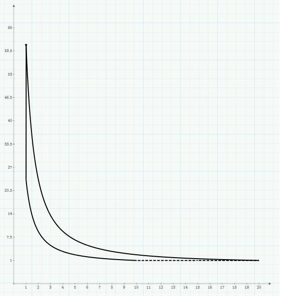

Задача ваша проста. Аналогом цикла Хамфри для поршневого двигателя можно считать цикл с продолженным расширением. Однако при этом, при изменении количества подводимого в цикле тепла, или, в частности, степени повышения давления в цикле с подводом тепла при постоянном объеме, для расширения до исходного давления степень расширения также должна меняться. Но не это главное.
Возьмем для примера двигатель с ходом поршня на сжатии 100 мм. Степень сжатия для примера назначим 10:1. Показатель адиабаты – 1,37
При степени повышения давления 2,6 для расширения до начального давления (1 бар) потребная степень расширения будет 20:1.
Термический КПД такого цикла равен 0,732
При этом термический КПД цикла с равными степенью сжатия и расширения будут:
- для степени сжатия-расширения 10:1 – 0,575
- для степени сжатия-расширения 20:1 – 0,672
Замечу, что в таком цикле чем меньше степень повышения давления (форсированность цикла по Ре), тем выше может быть КПД.
Для ДВС со смешанным подводом тепла (дизель) при тех же конечных условиях степень расширения потребуется больше.
А вот теперь проблемы.
При рассчитанных выше степени сжатия 10:1 и степени расширения 20:1 ход поршня на сжатии равен 100 мм (мы сами задали), а ход расширения должен быть увеличен до 211 мм, что приведет к соответствующему увеличению размеров цилиндра, механических и тепловых потерь.
Поэтому расширение до исходного давления в поршневой части неэффективно. Но может быть совершено в турбинной части комбинированного ДВС – турбине силовой или привода турбокомпрессора. В современных ДВС именно так и делается.
