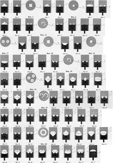

Вот интересная работа, правда непонятно, чем закончившаяся.

Задачей изобретения является разработка рабочей камеры поршневой машины, имеющей особую форму и обеспечивающей использование максимального количества молекул рабочего тела для совершения полезной работы.
Технический результат, достигаемый при использовании предлагаемого изобретения, - повышение эффективности преобразования кинетической энергии молекул рабочего тела в полезную работу, увеличение мощности и коэффициента полезного действия поршневой машины.
Указанный технический результат достигается в каждом из перечисленных вариантов устройства за счет усовершенствования формы рабочей камеры
В рабочей камере поршневой машины, образованной днищем поршня и, по меньшей мере, одной выемкой в головке цилиндра, согласно изобретению, выемка имеет форму пирамиды с вершиной, обращенной в сторону, противоположную днищу поршня, при этом основание пирамиды имеет форму многоугольника, содержащего, по меньшей мере, три угла, а днище поршня и каждая из граней пирамиды образуют угол 40-50°.
Во втором варианте устройства выемка имеет форму усеченной пирамиды с меньшим основанием, обращенным в сторону, противоположную днищу поршня, при этом каждое из оснований усеченной пирамиды имеет форму многоугольника, содержащего, по меньшей мере, три угла, а днище поршня и каждая из граней усеченной пирамиды образуют угол 40-50°.
В третьем варианте устройства выемка имеет коническую форму с вершиной конуса, обращенной в сторону, противоположную днищу поршня, а угол между днищем поршня и образующей конусной поверхности составляет 40-50°.
В четвертом варианте устройства выемка имеет форму усеченного конуса с меньшим основанием, обращенным в сторону, противоположную днищу поршня, а днище поршня и образующая боковой поверхности усеченного конуса образуют угол 40-50°.
В каждом из указанных вариантов устройства стенки камеры выполнены зеркальными для отражения волнового воздействия, а при наличии более одной выемки они могут иметь разный объем.
В пятом варианте рабочей камеры выемка имеет форму полусферы, сферического сегмента или параболоида, а в шестом варианте выемка имеет в продольном сечении рабочей камеры ступенчатую форму, при этом стенки камеры выполнены зеркальными для отражения волнового воздействия и при наличии более одной выемки они имеют разный объем.
Рабочая камера в соответствии с седьмым вариантом образована днищем поршня и, по меньшей мере, одной выемкой в головке цилиндра, которая согласно изобретению выполнена в форме спиралевидной или кольцевой проточки, при этом стенки камеры выполнены зеркальными для отражения волнового воздействия, а выемки имеют в продольном сечении рабочей камеры треугольную форму, форму трапеции, ступенчатую форму или ограничены полуокружностью или дугой.
Рабочая камера поршневой машины согласно восьмому варианту изобретения образована головкой цилиндра и, по меньшей мере, одной выемкой в днище поршня, которая имеет форму пирамиды с вершиной, обращенной в сторону, противоположную головке цилиндра, при этом основание пирамиды имеет форму многоугольника, содержащего, по меньшей мере, три угла, а головка цилиндра и каждая из граней пирамиды образуют угол 40-50°.
В девятом варианте изобретения выемка имеет форму усеченной пирамиды с меньшим основанием, обращенным в сторону, противоположную головке цилиндра, при этом каждое из оснований усеченной пирамиды имеет форму многоугольника, содержащего, по меньшей мере, три угла, а головка цилиндра и каждая из граней усеченной пирамиды образуют угол 40-50°.
В десятом варианте устройства выемка имеет коническую форму с вершиной конуса, обращенной в сторону, противоположную головке цилиндра, а угол между головкой цилиндра и образующей конусной поверхности составляет 40-50°.
В одиннадцатом варианте устройства выемка имеет форму усеченного конуса с меньшим основа

Налицо попытка заменить броуновское движение на поляризованное, и автор в своей цели не одинок... .
Так что Игорь Петрович, Ваш цветок отдыхает. ;D
Вон сколько люди наделали форм. Не понимают только одного -  в одном цилиндре по настоящему управлять рабочим процессом практически невозможно. Ну а в теории можно все...
На будущее, цветок называется "ромашка".
И встречный запрос, давно хочу спросить, у вас во рту сколько зубов, столько на смайлике, где вечный оскал, или всеже прорежено ?
