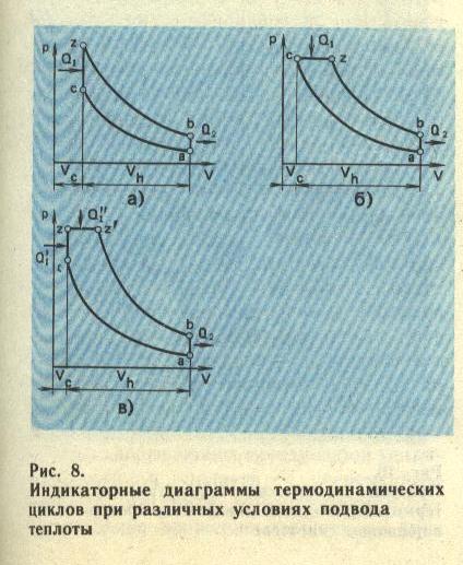

Игорь Петрович, у меня нет теории плеч. Если я говорю про плечо, то как об элементе в нахождении крутящего момента. Крутящий момент находится как сила приложенная к плечу. Надеюсь Вы не будете это отрицать.
Если Вы хотите говорить про мою теорию, то она заключается в ПОДВОДЕ ТЕПЛА НА РАСШИРЕНИИ. Напомню, цикл Отто это подвод тепла в ВМТ, цикл Дизеля - подвод тепла по изобаре, а я заявляю что самый лучший цикл - это подвод тепла на расширении. Вот и всё. К слову. Подвод тепла - это значит максимальное давление.
Только на отмеченном участке (районе ВЕРХНЕЙ МЕРТВОЙ ТОЧКИ) еще возможно поднятие давления и температуры, так как термохимический процесс по своей скорости более менее пропорционален скорости приращения объема, (вот она синхронизация).
Владимир, расширение бывает по изотерме (мечта Дизеля) или по изобаре.
Мечта Дизеля так и не реализована, хотя двигатель по такому циклу может работать и работал.
Проблема была только в том, что он еле еле крутил сам себя, а уж нести полезную нагрузку отказывался наотрез... ;D

Если вы считаете, что изобара относится к такту сжатия ( о Боже !!!!!!) а не расширения,  г. "первооткрыватель", то посмотрим все дружно на приложение 1 рис.б. А далее сверяем с текстом, что ниже...
А ДЛЯ КОГО ТАМ СТРЕЛОЧКИ НАРИСОВАНЫ ?
