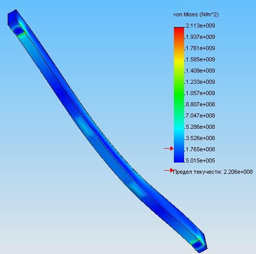

Балка - это труба 🙂.  Забыл указать стенку 1,5 мм  😀 Поправлю выше, дабы не вводить в заблуждение.
Нагрузка приложена согласно изначальному эскизу. Просто она не локально в 2 точках, а в двух областях шириной по 50 мм. И к тому же снизу  ;D.  Согласен, наде будет переделать 🙂 . Все же амортизатор состоит из нескольких витков, которые более или менее равномерно перераспределяют силу по пятну контакта. Кстати и опоры  по 20 мм, типа площадки кронштейна.

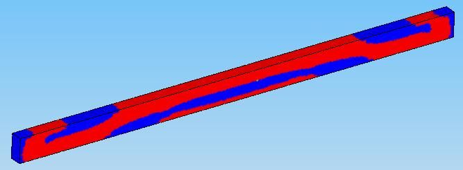

В космосе есть полезная кнопичка ISO
Не нашел такой. Есть только возможность указать области, где нагрузки превышают указанный коэффициент безопасности. При 1,5 коээфициенте и углеродистой стали получается такая пятнистая картинка. И малозаметные всплески от нагрузки снизу на другой 🙂

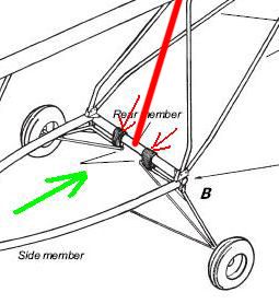

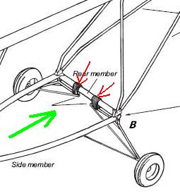

Володя, ты лучше покажи где эта твоя труба, на рисунке шасси (пост 194) находится а так же схему, где у тебя к трубе силы прикладываются (направление незабудь указать) и как она закреплена.
Что бы трубу подобрать вполне достаточно простейшего калькулятора и тетрадного листка (зная характеристики стали)
Труба поперечная горизонтальная, вокруг которой амортизаторы шасси накручивается. Соответственно случай чистой нагрузки в вертикальной плоскости от перемешения  рычага. Применительно к данной трубе, на неё нагрузки от шасси в других плоскостях практически не влияют ИМХО.
Изначально в оригинале использовалась круглая дюралевая. Сейчас - стальная сварная хромистая.
То, что расчитать можно только с калькулятором - это в принципе ясно. Находится самое нагруженное место, хотя и так понятно, что это середина пролета 🙂, и считается W.
Просто в конкретном случае есть желание и стальную трубу использовать с оптимальным сечением, и массы много не перебрать. Т.е. за основу брать более тонкую, а затем усилить, где не проходит. И с солидом это сделать проще, чем с калькулятором и нагляднее.
PS В 194 пост добавил еще одну картинку.
    14,5 КБ · Просмотры: 228

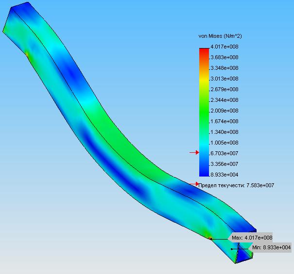

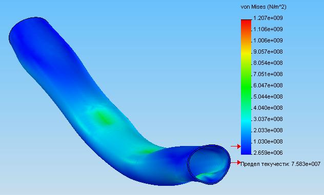

Забил исходные даные трубы 2024  диметром 50,8мм и стеркой 1,65 мм в солид. Получилось вот такая загагулина. Правда предел текучести в 76 МПа удивляет. Люминий какой то, а не дюраль  😱 😱 😱
    22,1 КБ · Просмотры: 193
Его в базе нет 🙂 Подбираем методом научного тыка.  ;D
Уже понял,  что надо просто по табличным значениям предел смотреть. Распределение нагрузок есть, по цвету определяется. Можно коэффициен безопасности пересчитать в определнных пределах.
Дык тут и 2024 ТЗ не хватит, у него по солиду 345 МПа...видимо где-то ошибка, летают же эти самолеты как то.

- Нет ничего проще,чем создать собственный материал в СВ и назначить для него харакеристики из справочника.
- Не разобравшись,хотя бы на начальном уровне с расчетами на калькуляторе по формулам из учебников,не следует даже близко подходить к компьютерным расчетам - оценить полученный результат даже не количественно,а качественно,все равно не сможете,а без этого любая,мало-мальская некорректность при вводе данных,может привести к абсурду и,в итоге,к крашу совершенно неожиданному.

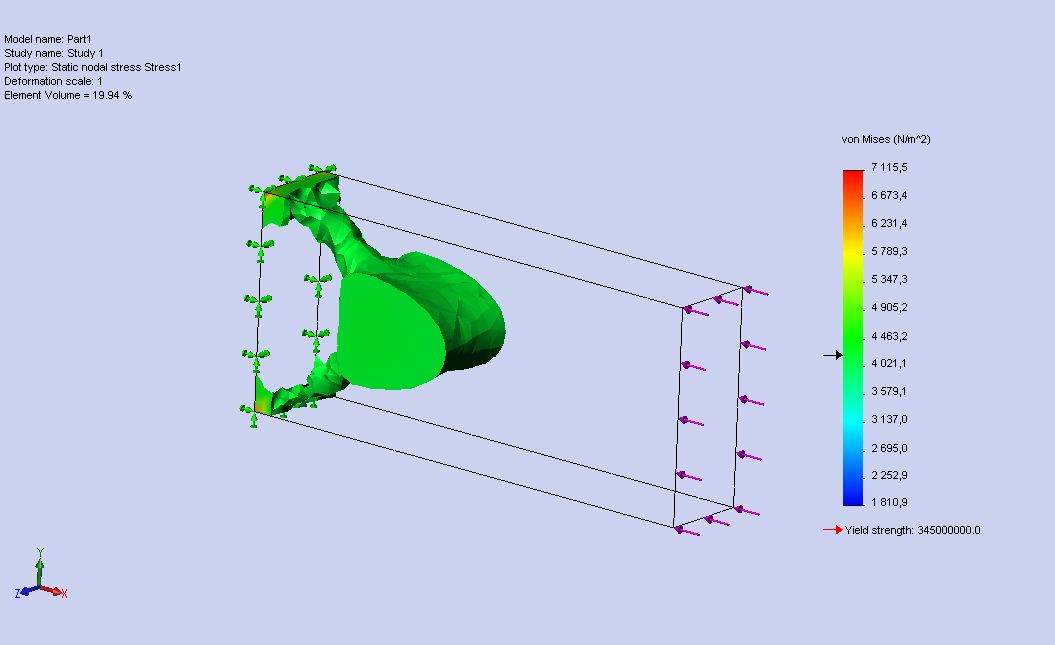

Если наехать курсором на строчки результатов(напряжения) и из под правой кнопочки вызвать всплывающее меню. Там и есть строчка с волшебным ISO clipping.
Будет типа такого как на рисунке. Показаны напряжения, которые выше назначенного значения. На картинке это напряж показано стрелочкой.
Совет: старайтесь делать адекватные нагружения и закрепления.
Астахов - наше все!
Я полностью поддержу этот пост.
Космос не облегчает задачу расчета, а наоборот, предъявляет повышенные требования к квалификации расчетчика. Что и почему можно пообсуждать, если есть желание.
