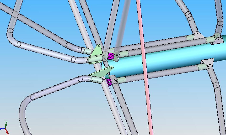

А если вернуться к вопросу узлов навески крыльев.
Все-таки почему они развернуты относительно друг  друга на 90 гр., а? Очень часто встречаются фото подобные иллюстрациям к посту #136. Имеет место объективное обоснование или это сродни карандашом по алюминию?

ЗЫ. Собственно сделать можно как угодно. Они сделали так, увязав с петлями. В принципе получается разборная конструкция, которую можно расчленить в пакет. Если плоскости не разбирать и обшивку делать на эмалите, то вариантов решение достаточно много. Опять же, как и все в авиации, разные решения увязаны в комплексе. Прежде чем выдергивать что то одно, стоит поломать голову, зачем это было сделано и почему они не сделали по другому раньше.
    72,6 КБ · Просмотры: 255
Вот на картинке все хорошо видно 🙂
И как вы все это углядели, наличие такой же системы для руля высоты как и для руля направления я нашел только на схематичном рисунке на странице16, а вот использование использование этой петли с деталировки А со страницы 2 я и не подумал что это и будут те петли для вращения 🙂 У меня на листе три эти места отмечены значком В, и не подписано что именно это значит, может у вас более подробные чертежи, вы их покупали или те что в свободном распространение (21 лист чертежей, плюс небольшие инструкции и листы с материалами) ?

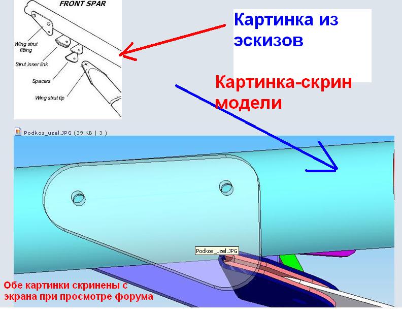

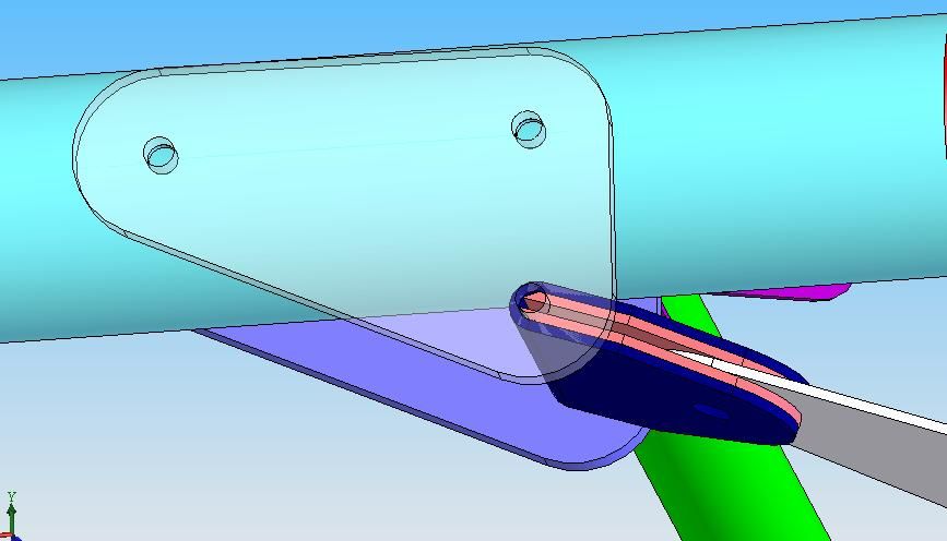

А не могли бы еще показать место соединения подкосов крыла с лонжеронами (18 страница) и еще что-то не нашел ничего про детали по соединению алюминиевых труб между крылом и подкосами крыла. И еще не очень понятно с количеством и где какие детали с названием Link, которые держат тросы в крыле, места где сходятся два троса, понятно что должны стаять те детальки с 8 страницы (нижнее правое), но их получается нужно только 4 на два полукрыла, а там написано что их аж восемь нужно и точно так же, там где один трос подходит (что показано на странице 6, деталировка Е) требуется Link уже для одного троса, но для него не нашел чертежа детали, и их как я понял уже 8 нужно ?
Пытаться понять, что здесь написано становится труднее, чем в тех чертежах разбираться.
Если есть конкретный вопрос, то уж плиз напрячься, выложить картинку из чертежей с конкетным вопросом. ЧТо именно не ясно из приведенного. Иначе получается, что чначала ищещь, что человеку не понятно. А потом оказывается, что там все наглядно показано. Тратишь уйму времени и накакого морального удовольствия.  🙁

Ну извините что не так спрашивал, просто думал что человек который создал такую хорошую модель уже наизусть выучил самолет и искать вам не придется долго, напрягать не собирался.
Графическими редакторами особо не владею, только сегодня установил.
Модель создавалась давно. И она кстати не закончена еще. Чесно говоря уже деталей не помню. Приходится сейчас одновременно и рыться в чертежах и модели. Но самое напряжное, это пытаться понять ход чужих мыслей в вопросе. Много разных слов, но чтобы врубиться в суть, надо несколько раз прочитать, потом все открыть, потом еще несколько раз прочитать.
Мне не жалко делиться чем есть. Но есть большая просьба все же смотреть в эти эскизы более внимательно. Там много косяков, на этой ветке об это уже говорилось, но по сути там очень много инфы.
