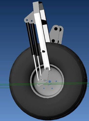

А это, мне представляется, еще проще. Телескоп, т.е. труба в трубе в капролоновыми обоймами. А внутри такой газовый амотризатор. Он только осевую нагрузку принимает.

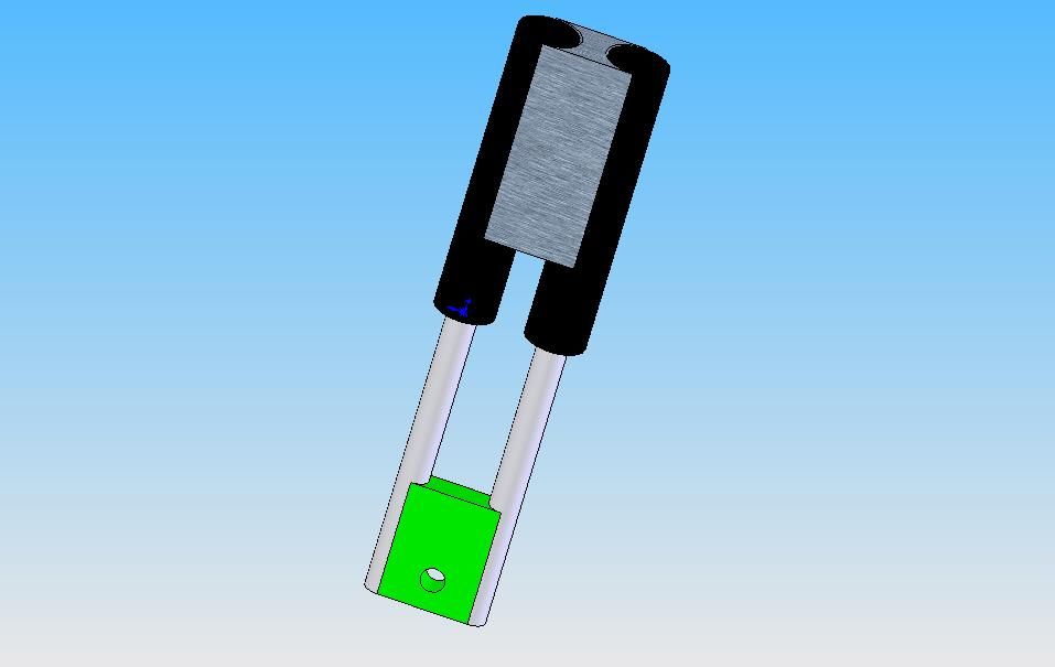

Хотя как вариант, была мысль. Если применить 4 шт, то спарив два амортизатора в единый блок с каждой стороны, получаем вполне работоспособную конструкцию (как мне может представляться) и без труб-телескопа. Наверно на словах это сложно представить. Сейчас попробую картинку набросать.
ЗЫ. Образно говоря вот так 🙂

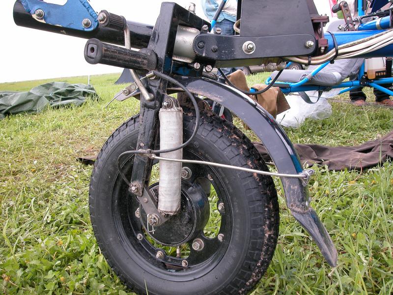

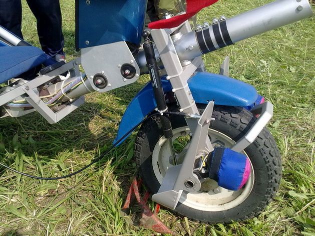

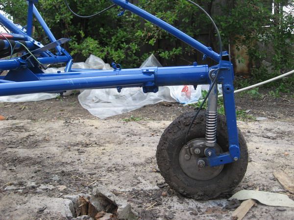

ну у :-? 4 амортизатора мне кажется перебор. Разговаривал с пользователем именно такой вилки(2 амортизатора от задней двери  восьмёрки) на дельтике, крыло небо, телега типа Гидраэр, Ротакс, говорил на кочках в движении нормально, а вот при резкой даче газа на земле-не держат!!! но тут же не дельтик!!

Стоп. Если труба в трубе с амортизатором внутри, то только 2 штуки. Как на большенстве скутеров, мотоциклов и велосипедов. Это самая распространенная подвеска.
4 амортизатора вместе, т.е две пары,что на картинке в прошлом посте, это другое. Там уже нет трубы в трубе. А только сами газовые амотризаторы, которые и должны (ИМХО) держать в сборе все нагрузки.
На кочках нормально, это приятно и понятно.  А как амортизаторы не держат при даче газа - пока не совсем могу понять. Если тот факт, что  подвеска при нажатом тормозе и наличии тяги "приседает", то это логично и нормально. Но все же это не телескопическая, а рычажная подвеска. Она немного сложнее, более "мягкая" в движении, но менее "твердая" в управлении. 🙂

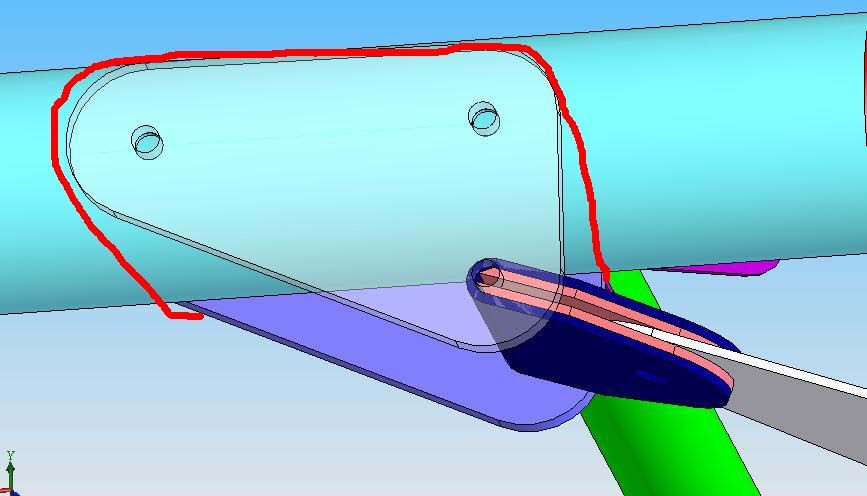

получается, что в ткани по передней кромке примерно вот такая дырка получается!!
    43,8 КБ · Просмотры: 196
Да не может быть такой большой 🙂 Может достаточно маленького выреза снизу для крепления подкоса?

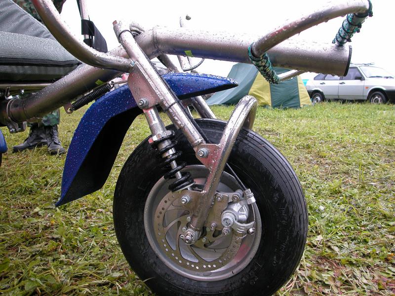

Продолжая тему амортизируемой передней стойки. Вполне возможно, что телескоп в данном случае будет не лучшим решением. Ведь подобная подвеска стоит на транспорте с очень БОЛЬШИМИ колесами - велосипеды и мотоциклы. А скутеры исключительно для асфальта.  У нас же по сути скуретные колеса по не очень ровному полю и значительная нагрузка по оси движения. Проще говоря, они будут назад загинать вилку. Наверняка амортизация в вертикальной плоскости уменьшит пиковую горизонтальную нагрузку, но принципиально лучшее решение похоже будет в привычной рычажной подвеске.
Кстати усилие от одного амортизатора с телеги типа "Космос", по мышечным ощущениям, схож с одним газовым от задней двери 08. Двух амортизаторов обычно хватает. Я себе с трудом представляю, что надо сделать при штатной посадки, что бы приложиться об планету передней вилкой с усилием 140 кг.
Т.ч. вполне возможно, что всего два газовых амортизатора будут как раз уместны на рычажной вилке данного аппарата.
Это не вердикт, не строгий расчет. Это исключительно мое ИМХО, основанное на сравнительном ковырянии чужих достижений 🙂

Здесь уже разбирали, что в оригиналах ставятся пултрузионные стойки. Какая никакая, но амортизациция. + хорошие аэродромы, плавные посадки и работа пневматиков.
А к примеру металлические стойки без амортизации вообще, склонны к сюрпризам, даже на хорошей полосе. Подробности можно спросить, к примеру, у Атаса.
Значит вполне логичнее, в наших не самый паркетных условиях, успользовать опыт уже успешно летающих тут аппаратов. Усложнять не хотелось, но немного придется. Самую малость 🙂

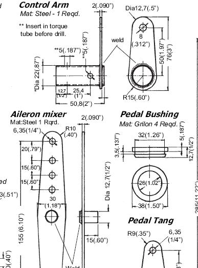

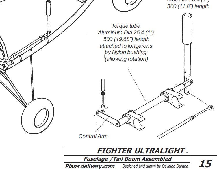

Вот есть один момент, который так выше моей фантазии. Это крепление вала управления в деталях. Что именно обеспечивает его фиксацию и отсутствие неблагоприятных перемещений.
То, что проставка между трубой и валом изкапролона- это понятно. Возможно, какие то хомуты ленточные все это стягивают. Но что помешает валу двигаться назад-вперед. Как фиксируются или крепятся полукольца? Кто либо вообще понимает в деталях всю эту конструкцию?

Хboct, по моему фиксируется так-же как кубик на дельталетах кольцами с двух сторон и вращается в кронштейне, а не во втулке (насколько я знаю басурманский, втулки здесь нет, написано, что труба закреплена к лонжерону нейлоновыми кронштейнами). Скорее всего поверх кронштейнов еще и металлические хомуты стоят.
Побольше конструктива, пожалуйста. 🙂

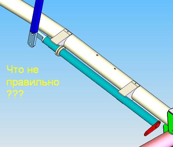

Берем то, что есть на стр №17 и получаем то, что не получается получить. Чего не хватает в этой головоломке?
