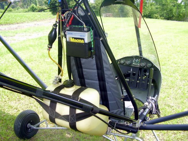

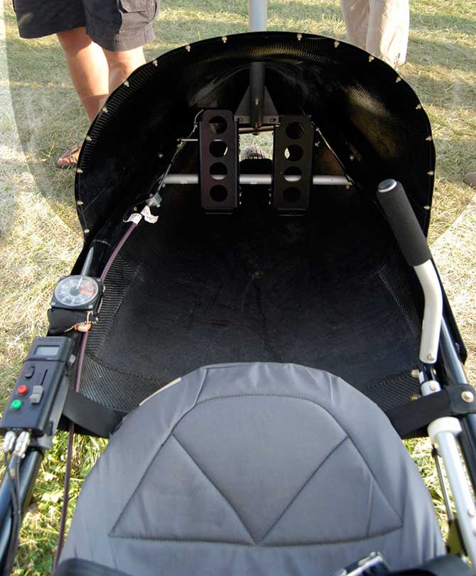

Я даже уверен, что чего то не хватает.  🙂  Шайб не жалко, хотя 4 штуки должны идти в педали. А про ручку - никакой инфы. Даже если предположить, что те же шайбы идут и на этот вал, то как все крепится и фиксируется???
Что то тут не срастается. 🙁
    85,2 КБ · Просмотры: 291
    56,4 КБ · Просмотры: 287

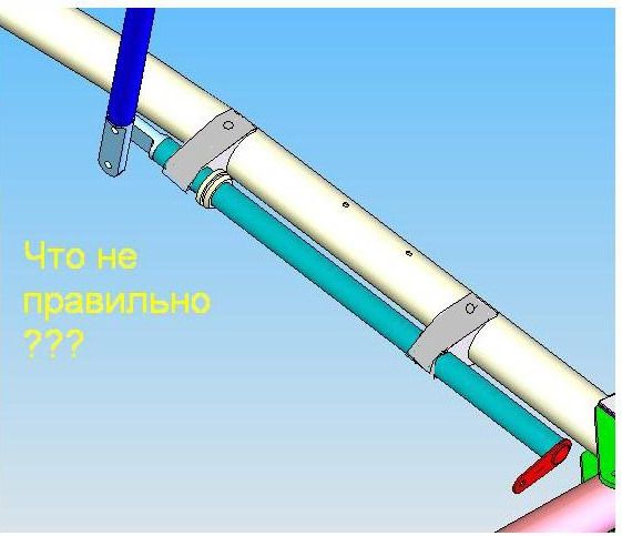

А почему кронштейны,обхватывающие трубу не замкнутые на твоем 3Д рисунке ?
Художника обидеть может каждый, а я так вижу...
При отсутствии конкретных чертежей, каждый понимает в меру своей испорченности своего опыта и воображения.

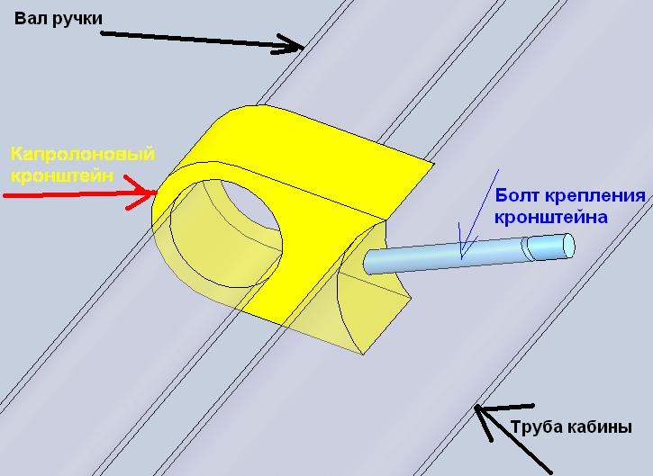

К примеру две верхнии фотки, спасибо Димсону, показывают немного другую картину, чем то, что дается в эскизах Истребителя. Судя по всему, там широкие капролоновые шайбы, приворачиваются болтом через боковую трубу.
А в Истребителе, как мне сегодня кажется 🙂, могут стоять те же втулки-катушки, которые уже через капролоновую проставку могут крепиться хомутом к трубе. Но это так, полет мысли, без утверждения. Пока четкого видения не имею  :-[
Я бы сделал часть кронштейна со стороны РУС замкнутым. Четыре втулки центрируют "torque tube" в отверстиях кронштейнов с обеих сторон, а шплинтование втулок и этой-самой "tube" устранит осевое перемещение.
Да вот,просто картинок накидали,блин.Я и хотел сказать мол на ТОМ рисунке.
Надо их замкнуть короче.

Мне кажется (а оно так и есть) там на выходе вала должна стоять вилка , а в нее ставится ручка  управления и на болт! Вал от трубы надо немного подальше поставить , что бы при правом крене ручка не касалась трубы!
А можно и так оставить,вроде все грамотно.

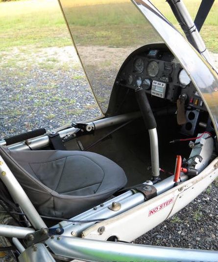

Как мне представляется то, что можно рассмотреть на современном релизе Спайдера, похоже на вот это. Но как осевое возможное перемещение убирается, я не пойму. Ничего похожего на это сверху нет. Может и перемещение в оси отсутствует как класс?
ЗЫ. А может там прорезь на валу под болт. От осевого ограничивает и предельные углы задает. Правда страшно становится от такой мысли  🙂

Володя ! Не заморачивайся.Сделай как сам считаешь нужным.Но,по ходу дела,там просто две шайбы насажены на вал ручки,одна спереди переднего кронштейна,другая сзади заднего.И зафиксированы на валу ручки.
На снимке-под ремнем может и не видно.

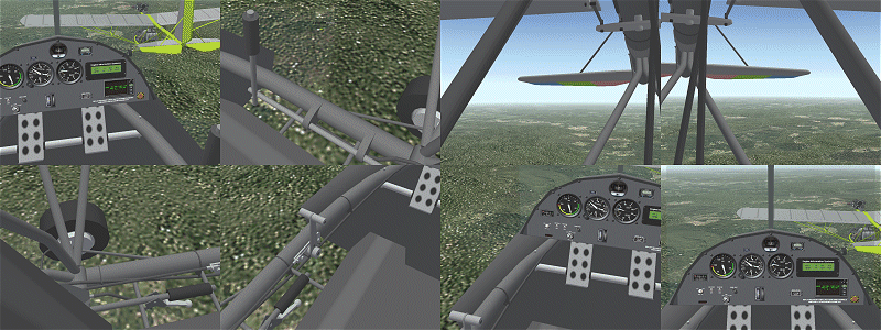

Есть в интернете виртуальная модель для авиасимулятора, так вот там есть скриншот ручки управления ... конечно плохо видно, но вот примерно так ...
