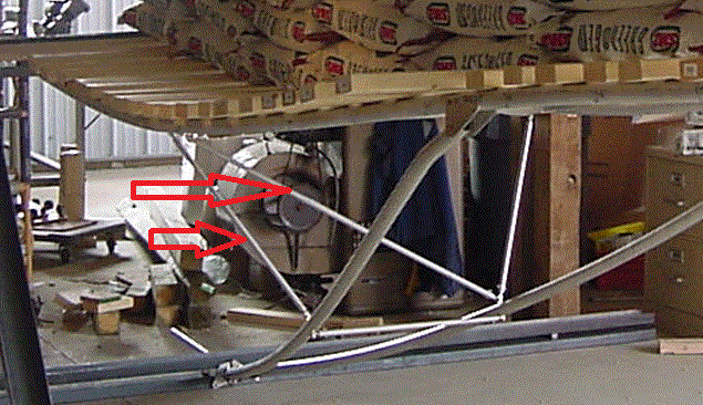

Вспомогательные подкосы лучше опереть  в фюзеляж, а не в "главные"  подкосы, или в "главные" и в фюзеляж  в верхней части, иначе они при отрицательных "сломают" главные.

Да, они гнут подкосы. Гнут, но не отпускают, не дают им потерять общую устойчивость, деля их расчетную длину пополам.
А к фюзеляжу - далековато будет. И они станут на порядок жестче лонжеронов, возьмут всю нагрузку на себя. Лонжеронам хорошо, а вот эти невесомые контрподкосики превратятся в настоящие большие и тяжелые подкосы, работающие на сжатие при положительной нагрузке.
Меня смутило, что половинки подкосов принимают очень уж небольшой радиус кривизны.
