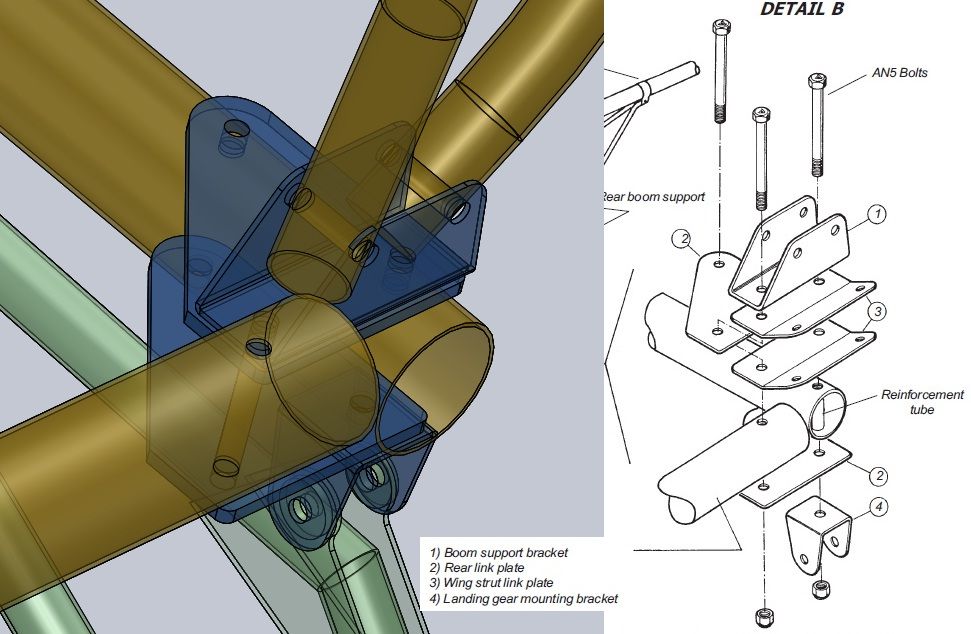

Может кто подскажет чем обосновано что деталь Rear link plate (страница 10, в узле соединяющем фюзеляж, с опорами балки и основными стойками шасси) делается из 5 мм алюминия, а не как все остальные там детали из 2 мм нержавеющей стали ? Возможно ли такая замена ???
