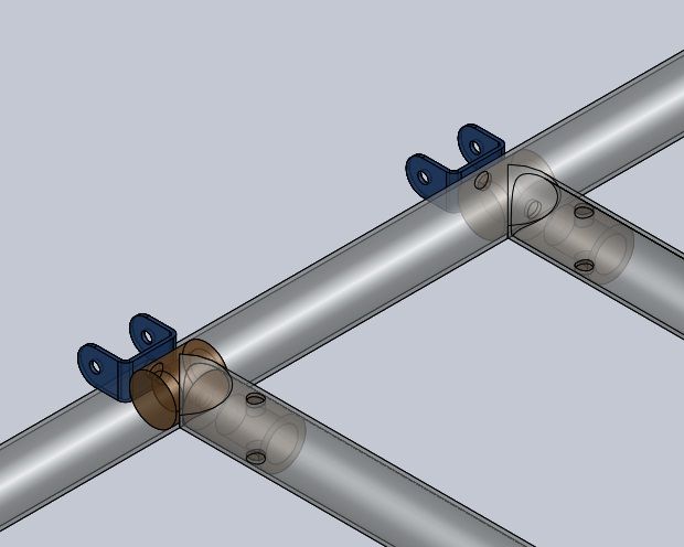

Склоняюсь собирать оперение подобным образом.
"Нервюрные" трубки 20 мм, по идее должны быть в плоскости рамки из 25мм для симметричности профиля.
С другой стороны проще все положить сразу на плоскость и собрать с одной стороны. Симметрии не будет, но изменится ли еще что нибудь существенное?

Может нервюрные трубки сплющить в овал с большой осью 25 мм?
Оригинально! Но это сложнее сделать, чем просто проставки проложить под круглую трубку. Овльная еще и падать будет с большой оси.
Тут собственно выбор стоит, либо подгибать косынки загогулиной с обеих сторон и проставки под меньшие трубки при выставлении каркаса. Или все с одной стороны выложить на плоскость, а с другой хош не хош, подгибать придется.
На картинке подобие первого варианта.

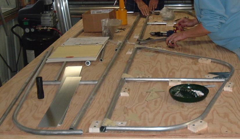

Хboct, выложенное на столе это то что вы уже нарезали и изогнули или от другой постройки ?

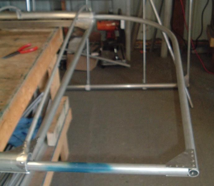

Трубам, что 25-ым, что 20-ым, надо по торцам делать профиль так что бы они соприкасались вплотную, так будет и аккуратнее и прочнее я так думаю. А если 20-ую трубу еще и плющить, то с таким вырезом под 25-ую трубу на торце она и падать не будет, а можно немного плющить не по полной длине, а какой-то кусочек ближе к стыковке  🙂
Это картинки, которые надергал давным давно с ХартАэро. Говорят теперь они неблагополучно закрылись.
Изначально я так же собирался подгонять по радиусам и пр. Но это заметно увеличивает трудоемкость.
Год назад попробовал сделать просто на косынках и вытяжке при стыке прямого торца и трубы. Мне понравилось.
Относительно просто  и вполне быстро. Самое сложное и проблематичное найти подходящую плоскость для стапеля   и зафиксировать.  ;D
Эту проблему я думал решить закупкой фанеры потолще (для каждого элемента сборки), если будет "гулять" фанерка, то может с обратной стороны уголки прикрутить какие-нибудь  🙂
Не, если подобрать насадочки на дрель соответствующего диаметра, то наверное это дело не очень затянется, главное хорошо закрепить трубы перед отрезкой.

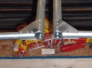

Всех с Новым наступившим 2011!Я собираю сей самолет,многое изготовил и собрал,а именно -люльку со стойками шасси и фюзеляжными подкосами.Возникла проблема с материалом-нет труб Д16т 5-6метровой длины только 3 метровые любого ф.Вопрос.а можно преобрести 6 труб по 3 метра и распилив пополам 2 из 6 ти наростить оставшиеся 4.Получится как раз 4500.Если возможно и безопасно для эксплуотации то каким образом лучше состыковать трубы.Фото можно глянуть в "моем мире"в фото альбоме "хочу в небо"И еще вопрос,как стыкуется центральная опора с фюз.трубой.
нет труб Д16т 5-6метровой длины только 3 метровые любого ф.Вопрос.а можно преобрести 6 труб по 3 метра и распилив пополам 2 из 6 ти наростить оставшиеся 4.Получится как раз 4500. Если возможно и безопасно для эксплуотации то каким образом лучше состыковать трубы.
Андрей! Для получения грамотного ответа, нужен грамотный вопрос 🙂. И опять же приводить картинки с указанием конкретного места. Может я туплю, но пришлось несколько раз прочитать этот пост, что бы предложить, что речь идет о консолях.  😀
Стыковать трубы можно, но на мой взгляд если есть трубы ЛЮБОГО диаметра, то лучше внешнюю короткую часть сделать с таки расчетом, что бы она входила внутрь более длинной. Тогда самое нагруженное место в районе подкоса будет более усиленное, а на законцовку будет логично поставить еще более мелкую трубку. И по длине будет в самый раз и по прочности где то равнонагруженно.
Но это общие рассуждения, а для конкретного ответа[highlight] лучше рассчитать[/highlight] или подсмотреть, как делают на аналогичных аппаратах подобные вещи.
Действительно бывает, что Д16т возят только в 3 метрах. И со стенкой 2мм. Лучше и проще в постройке найти требуемую по проекту длину. Если стыковать, то к примеру 3 метра  50х1,5(2), соответственно в нее должна войти 47(46)х1,5. (если такие существуют)  ;D
Еще, если нет подходящей внутренней трубы, можно взять ближайший меньший номинал и сообразить подходящую проставку из разных материалов.
