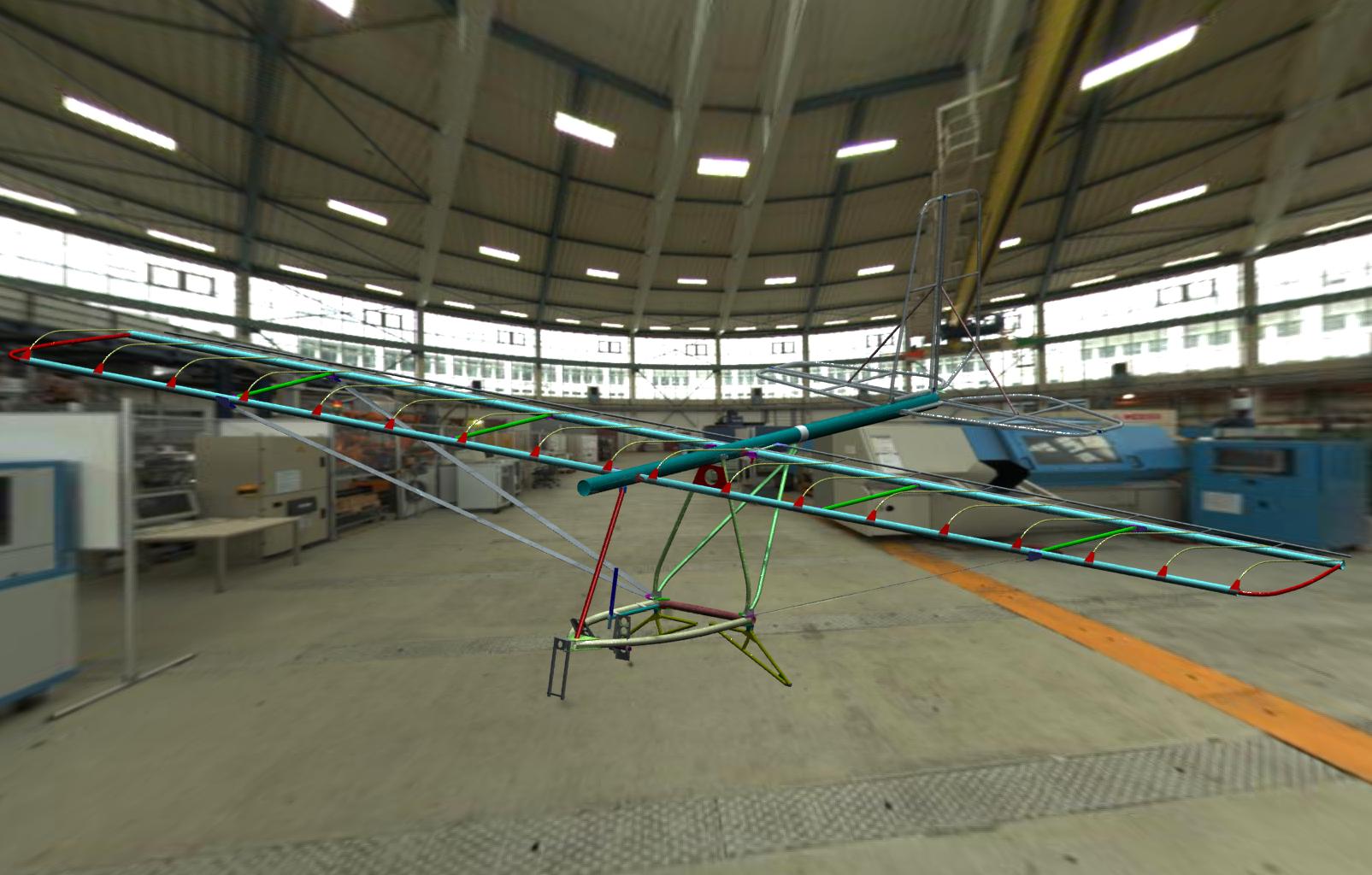

Вроде как и не плохо летают:
Хотя и другие аппараты, факт полетов несомненно радует  😀. Но требует, вероятно,  объяснения  🙂 Мне по прежнему не очень ясно, почему одним позволительно иметь такие низкие коэффициенты, а другим невозможно. 😱 Если только предположить, что сама подобная схема, высокоплана с малой нагрузкой на крыло, и невысокой скоростью полета обеспечивает хорошую устойчивость.
Тот же квиксильвер из ранних моделей, так же не слишком блещет длинной хвоста 🙂. Хотя более современные модели из их серий, более вытянутые.
А, к слову, Наська, та вполне имеет стандартные значения коэффициентов. Но более увеличенные площади и плечи оперения.
Наверно стоит увеличить размах ГО, к примеру, до 3 метров. И длинну балки, по возможности, не ограничивать исходным значением.
Пока "настраиваем производство"  ;D

И все же ВО, особенно РН, на FighterUL слишком малое.  У его многочисленного собрата FLIGHTSTARа, визуально во всяком случае, хорды оперения кажутся более увеличенными. В частности РН.
ИМХО, надо аккуратнее с такими вещами разбираться, прежде чем браться за постройку. Т.ч. еще раз повторюсь, по тем чертежам/эскизам, без предварительной проработки всего имеющегося, построить грамотно очень затруднительно  :-/
Что еще не может не удивлять, так отсутствие деградации оперения. Т.е. плоскость хорды крыла и ГО находятся на оси килевой балки. Хотя по всем законам и разнообразному опыту, как правило необходима установка стабилизатора на небольшой отрицательный угол для балансировки пикирующего момента от крыла. Ничего не могу понять, как они без всего этого обходятся, да еще с таким маленьким плечом  😱
Сколько не присматриваюсь к не очень четким фоткам FLIGHTSTAR, так и не могу усмотреть разницу углов в установке.  :-?
Но ведь скос за крылом приведет к этому небольшому отрицательному углу атаки оперения.
Опять же, отриц угол атаки го - не догма. Первое что на ум приходит это Як-52, там по моему +1.5 градуса угол установки го

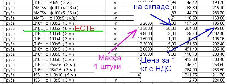

К примеру 100х[highlight]1,5[/highlight] трубы мне не попадалось. 100х[highlight]2[/highlight] Д16т- это минимум, чаще больше.
У буржуев килевая балка вообще из Ад31Т1. А остальные трубы АД33Т1 и только несколько силовых из Д16(может быть  "Т" ) Явно, что более толстая труба будет тяжелее, но и прочнее, а это можно использовать.  Понятно, что с Ад33 у нас проблемы, а гнуть Д16т это лишний гемор. Значит придется выкручиваться и пересчывать на имеющийся под рукой сортамент или менять технологию и конструкцию. Зачастую так очень часто происходит при постройки по чертежам, если нет возможности или желания покупать и материалы за границей. Потому голову приходится все равно прикладывать, чем сейас и пытаюсь заниматься  ;D
Но в любом случае буду весь признателен за ссылки на имеющиеся в продаже чертежи на трубочно/тряпошную технику. 🙂
А ты замени д16 пищевой нержавейкой.  😉
Тоже вариант. Правда сталь в 3 раза тяжелее, а ставить стенку в 0,5 мм  😱. 😱 😱  :~~) ну её...
Мне так кажется, но надо считать, что и Ад31 может прокатить. На худой конец можно и составные балки сделать. Середина из Д16Т, гнутые концы из Ад31. Более трудоемко и весомее, но вопрос решаем.
Или просто усилить Ад31 если необходимо. Короче надо считать и пробовать. Варианты могут быть разные.

На глаз ставить угол установки го - напрасный труд. Либо поставь как в оригинале, ничего не меняя, в том числе и стат моменты, либо попробуй посчитать. Обзор картинок подобных Вашему аппаратов ничего не даст, поскольку баланс моментов сильно чувствителен к всяким мелочам.
Дык нюанс есть в том, что оригинала точного нет. Есть скорее намеки на все, которые при проверке очень часто не сходятся. Причем очень регулярно, что не радует.
Если не сложно, можно поподробнее о малоизвестных мелочах, влияющих на балланс моментов в такой схеме???
Кстати геометрия оперения и крыла на многих аппаратах практически не отличается или полностью совпадает. Что наводит на мысль о регулярном передирании с доисторического прародителя 🙂 Хотя на Аффорде при схожем ГО, пречо всеже значи-и-тельно больше.
Тогда мой совет один: попробовать посчитать
Практически или не отличается совсем?
Дужка профиля может чуть другая, вот уже и алфа нулевой больше/меньше на один/ пару градусов  - на го потребное изменение, ну грубо 0,25-0,5 градуса. Пилот сидит выше/ниже, цт выше/ниже дальше/ближе, моторчик дальше/ближе, выше/ниже.
Ну, а как же без этого. Любые Ваши изменения "на глаз" будут иметь 50 % ную вероятность как ухудшить, так и улучшить характеристики.
Если можете посчитать то посчитайте, не можете - рискните. Аппарат не сложный, в случае проблем подправите после/во время испытаний.

А есть подобные варианты логических взаимосвязей по ВО ???  😀 Все же размах относительно большой и наверняка влияет на курсовую устойчивость.  Какие еще скрытые и невидимые резервы можно углядеть в этом аспекте ???
А есть подобные варианты логических взаимосвязей по ВО ???Очень довольный Все же размах относительно большой и наверняка влияет на курсовую устойчивость.Какие еще скрытые и невидимые резервы можно углядеть в этом аспекте ???
ВО дело более сложное, поскольку оно увязано не тольно с размахом, но и с v образностью крыла. При большом поперечном V легко поймать спиральную неустойчивость, что многими расценивается как нехватка ВО, а его может быть уже реально с перебором. Какие моменты вокруг вертик оси (у) дают элероны на трубко-тряпочном крыле достоверно не знаю, соотв можно ли в размышлениях надежно опираться на данные по жестким крыльям, пока не готов ответить. Ну опять же гармоничность управления, т.е. соотношения усилий на педалях, ручке по крену и тангажу. С другой стороны передний обтекатель дестабилизирует в путевом канале, а сзади кроме киля - ничего.
Но и винт довольно близко к ЦТ, те небольшой дестабилиз момент.
Я бы, наверное, принял стат моменты ВО ближе к рекомендуемым, а v образность ближе к 0.

Да хрен его знает. Посчитать бы, цифры бы посмотреть, а так на глаз 2.5 для высокоплана многовато, хотя в данном случае нет фюзеляжа под крылом, а это надо бы иметь ввиду. ОК 2.5 градуса и Вво=0,35... 0,4.
Забавно, похоже, наверное, на гадание на кофейной гуще. Это я так, просто.
Предварительно такие мысли:
Увеличить понемногу для итоговой цели хорды и размахи оперения, а так же  длинну балки по возможностям исходной трубы. Не хочется её делать составной, а какая может быть труба пока не известно. Ясно только, что будет вероятнее всего дюралевая 🙂.
PS А есть и 6 метровая со стенкой 2. Т.ч. все вполне реально.  :~)
