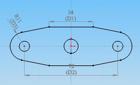

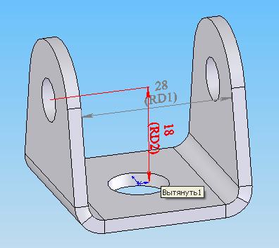

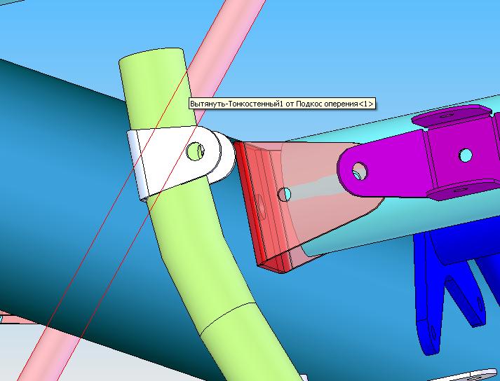

Вообще с этиим верхним кронштейном, оно же центральной скобой, много вопросов. На развертке явно все не то.
Что бы труба влезла по диметру, линии сгиба пришлось изрядно расширить. Получилось 32 мм при мин радиусе в 2,5 мм.
Но это только цветочки, т.к. диаметр имеет размер со всех сторон, то оказалось что труба в этот низкий кронштей просто не может встать. Еще растянув его в длинну, пытаясь поняль логику их ошибки, стравнял общую габаритную длинну плоской заготовки с учетом указанных размеров.
Труба влезла, оставив между собой и кронштейном 4 мм на гайку или шляпку болта. Что мягко говоря совсем маловато. Соответственно надо еще больше увеличивать длинну, нежели указано, подбирая по вкусу и целесообразности это расстояние.
Соответственно возник вопрос. Что нам по большому счету мешает вообще выкинуть этот кронштейн, и прямо на болт, который крепит эту скобу, крепить обе трубы? Бужи пожалуй стоит по любому вставлять, заодно и 3 трубы свинтим.
Или так делать категорически нельзя?

Со скобками прям беда 🙂 , как и с другими местами. Число несостыковок порой удручает. Короче без 3D проработки по таким эскизам нормально аппарат не собрать  🙁. ВО всяком случае далеко не с первого раза  😀

Узел в стадии осмысления. С одной стороны сделана подходящая скоба, которая оказалась поразительным образом смахивает на другую, которой шасси крепится, но не подходила по размерам  ;D
С другой стороны размеры загибулин труб так же дан с ошибками. Причем на одной и той же странице указаны два разных размера. От чего все по человечески не собирается. Надо будет все перегибать, оставил на потом.
По узлу подсмотрел у ДАРовцев на Соло другой узел. Вставной дюралевый буж с фрезерованным продолжением. Нмного сложнее исходного, но конструкция более правильной будет выглядеть ИМХО.

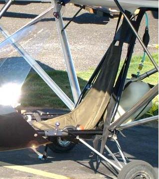

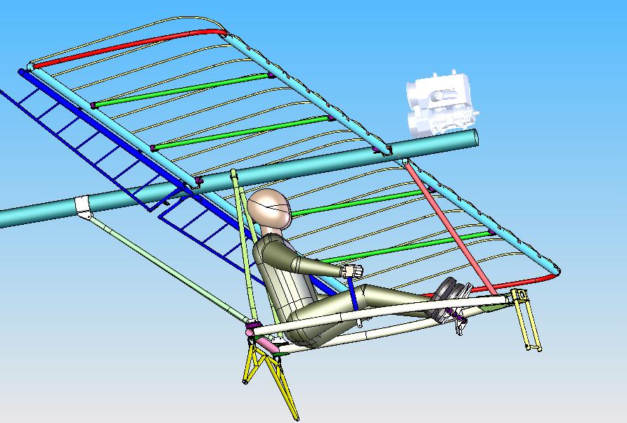

Попробовал посадить зеленого человечка. По жизни он меньше меня самого 🙂. И особо с местом по высоте не разгуляешься.
Стал смотреть картинки. Очень похоже, что все сидят ниже уровня "пола". Тем самым и место над головой появляется и масса от пилота приходится на поперечные ремни.
меня уже стали появляться страшные мысли, что сидушка крепится к верхнему узлу весь перегрузочный вес пилота идет на сжатие вертикальных гнутых стоек. Но нет 🙂, путь передачи усилий более грамотный и минимальный.
Если я правильно понимаю  :🙂

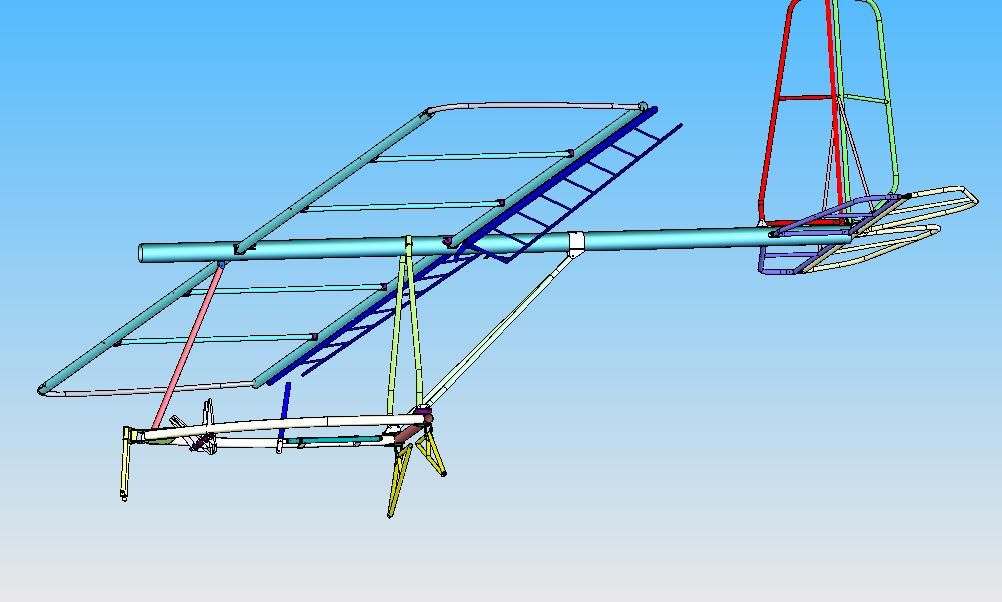

    94,7 КБ · Просмотры: 489
    12,8 КБ · Просмотры: 439
    27,6 КБ · Просмотры: 469
Хорошо получается, это уже у вас весь самолет перенесен в 3D? 🙂
Еще некоторые детали остались не прорисованные, не считая явных несостыковок. Но этого все относительно буманых данных.
До ВСЕГО самолета там еще очень много чего не хватате. Т.к. чертежи все же обзорные, а не построечные.
По сути теперь можно начинать заниматься конструированием данного аппарата  ;D.
!!! т.е. если кронштейн на шасси ломается, шасси складываются, как ласты и пилот непосредсвенно попом тормозит о грунт?!!!
Не совсем. 3 точки шасси сразу не отвалятся одновременно, значит будет углом кабины тереться больше. Но фанерку лучше подложить в сидушку 🙂

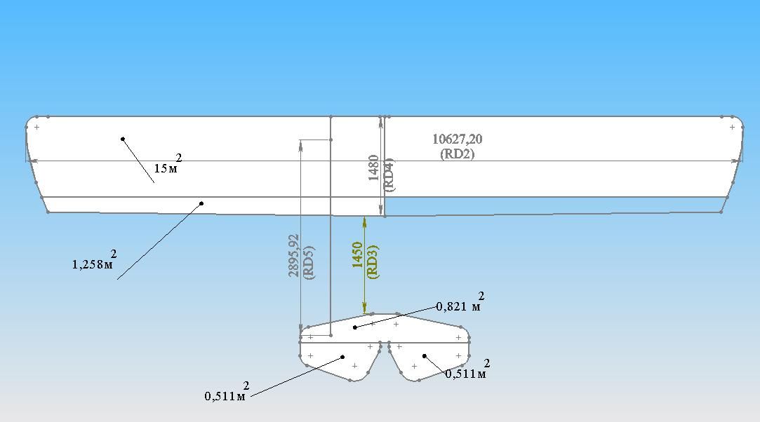

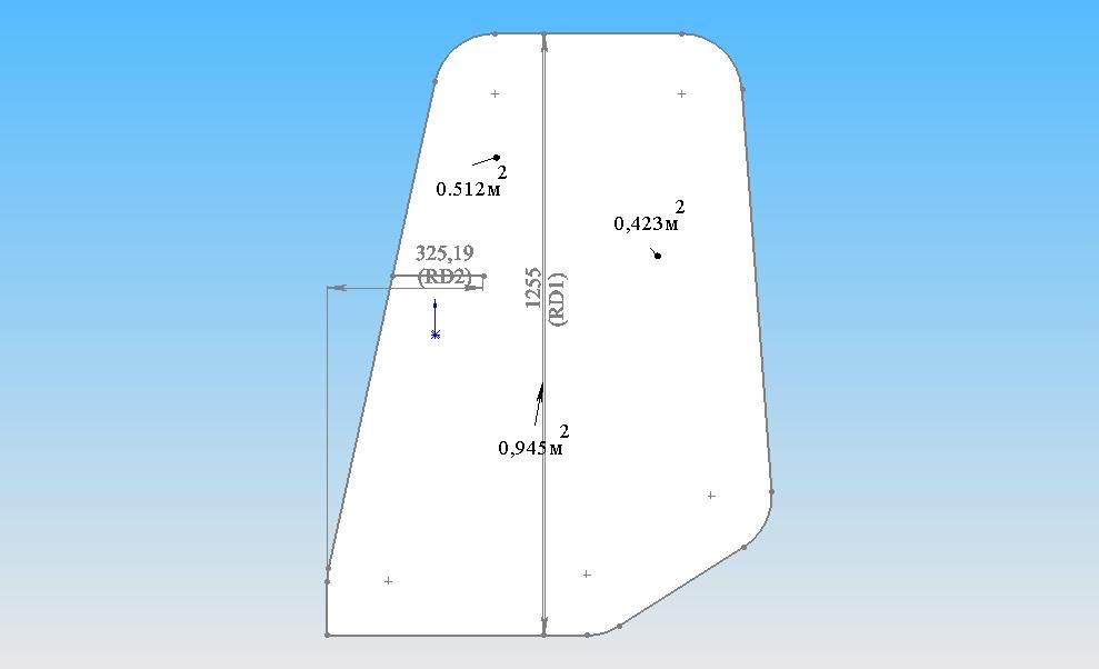

Мне другое не нравится. Показалась подозрительной длинна общая. Хорда большая, размах нормальный, оперение адекватное, но плечо маловато  :-/
Вот такую картинку накидал. Стало грустно. Особенно когда немного цифирок в таблички самого Сутормина начал вводить. Похоже устойчивость такого аппарата не самое лучшее из его достоинств. Конечно американские аппараты зачастую делают с небольшим плечами, но что то мне не по себе от плеча в 2,05 хорды и Аго=0,25 в итоге  😱
Может это и нормально, но не уверен.
В РДК 43г. для пилотажных аппаратов, если не ошибаюсь, плечо рекомендовалось в районе 2,2 от САХ.
Наверно надо и плечо сделать больше и площадь оперения поднять  :-/

Коэффициенты прикинь сначала. Аг.о. Вв.о.
Но плечо 2.5-2.7 нормально должно быть.
Ды мне потому и грусно стало 🙂
В во позже подсчитаю, но уже чувстую, что так же маленький будет  :-/

В во=0,017, как и следовало было ожидать так же плох  😛. Даже еще хуже чем по горизонту.  :STUPID
Хотя во всяких "-" можно увидеть и плюсы  ;D Меньше боковиком сдувает  😉
При работающем моторе судя по всему обдув от винта активно помогает. А при неработающем....будет идти против ветра и его нельзя будет вывести на активное кабрирование. Т.е. не сорвешь  😀
