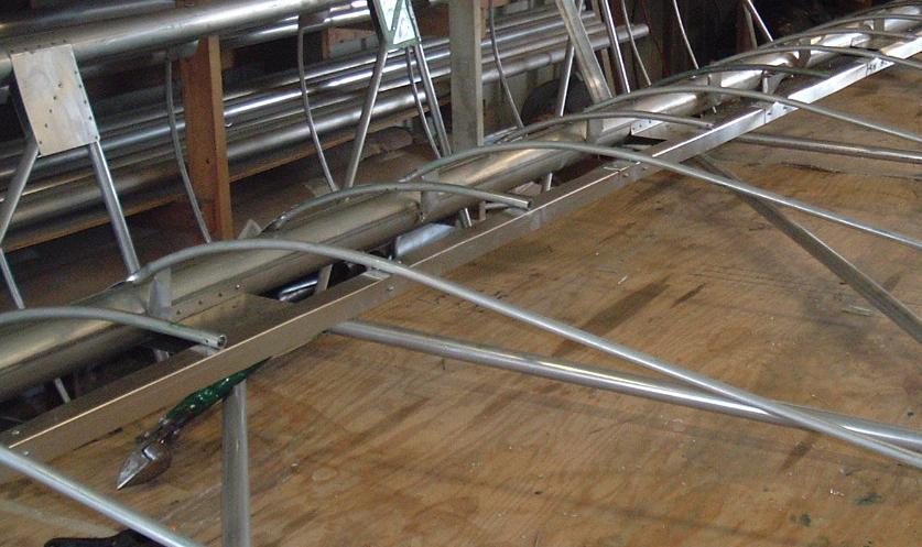

Макряк, не слушай Михаил-Нск. Тут хватат специалистов, а он больше любит поговорить, а по существу нуль.

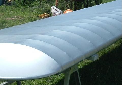

не великовато ли расстояние (550мм)между нервюрками,ткань не шибко провиснет даже после натяжки?.
Ткань не провисает, а наоборот "надувается" за счет разряжения при обтекании верхней части крыла, которое собсно и создает подъемную силу. На видео это очень хорошо видно.
http://www.youtube.com/watch?v=cEv12GPQLm4
а не великовато ли расстояние (550мм)между нервюрками,ткань не шибко провиснет даже после натяжки?.
Это мы узнаем только когда увидим результат 🙂

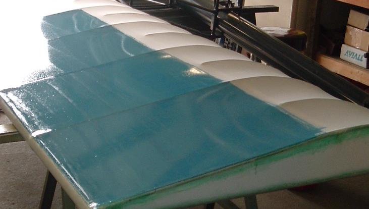

В априори с более тонкой, и значит менее жесткой тканью больше будет выступать нагруженные части. Т.е. все нервюрки, как ребра тощей лошади, будут выпячиваться. В пролете между ними должны быть более или менее плавные линии. Не случайно, именно на лобик ставят дополнительные дужки между основными латами, тем не менее выступающие ребра остаются. Это не лучший вариант, но тем не менее и так тоже народ летает на разных ЛА с подобными крыльями.
Конечно более жесткая и толстая обшивка, дакроновая к примеру, не будет так сильно продавливаться каркасом и меньше провисает. Жесткий лобик еще более идеальный вариант.
Конкретно в данном случае лично я не знаю что лучше делать. Увеличение лат приведет в увеличению массы и стоимости, дополнительные дужки добавляют массу и усложняют конструкцию. Более толстая обшивка так же не совсем проста и стоит дороже и весомее.
Одним словом здесь традиционно выбор самого авиастроителя из нескольких вариантов по своим возможностям и представлениям.
Возможно в варианте с тонкой обшивкой стоит скопировать то же решение, что делалось у Харта.

Женя, все хорошо для толстой лавсановой/дакроновой обшивки. Для тонких тканей будет немного другая картина. Ведь так?
    31,8 КБ · Просмотры: 286
    21,2 КБ · Просмотры: 237
Да, ты прав.
Моя первая обшивка на Наське была из каландрированной парусной ткани "Яхта" советских времен. Летала нормально. Та ткань была потолще современных лавсановых термоусадок (что на фото).
Вообще то дельтапланеристы давно научились натягивать свои "рогаллы" без выпяченых лат. Главное захотеть. Карман в носке, вставка пластиковая, ну и тянуть правильно.

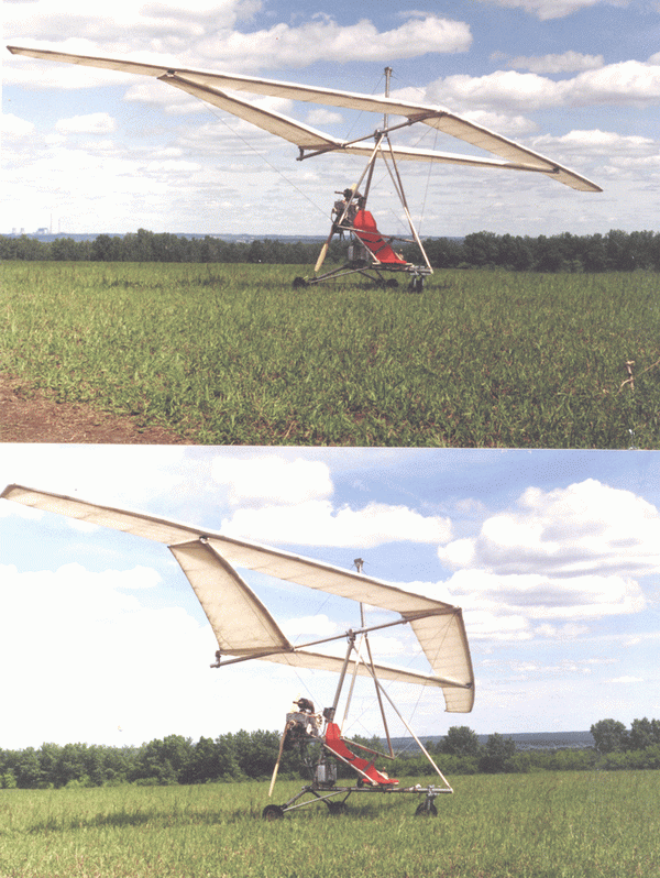

"Мил"-человек, ваше заявление о том, что ""тряпка" снижает требование к мощности СУ" заставляет усомниться в истинности второй части поста.
У меня были планы строить файтер - но он мне оказался не по силам. А когда я только собирал про него инфу я конечно же планировал жесткое крыло, но один "пользователь" с этого форума мне рассказал то что я изложил выше, и даже не сомневался в обратном. Не исключено что меня ввели в заблуждение. А про "нуль" я не в коем случа не имелл виду самого человека, а его комментари.

Мама дорогая!!!!!!!Все ходит ходуном,конструкция на вид хлибче чем то .что я собираю,за штурвалом телепузик с весом под сотню и это все летает.Может я Дятел,но ребята не шибко ли мы перестрах#евуваемся,стремясь оторваться от Земли?(ПРИ ЭТОМ НА ДОРОГЕ ,НЕТ ,НЕТ ДА НАРУШАЕМ ПРОВИЛА И ГОНЕМ СВЕРХ НОРМАТИВА,ДА НА ТРАНСПОРТЕ КОТОРОМУ ДОВЕРЯТЬ ТО НЕ СТОИТ) 😉Хотя.....Судьбы у всех разные.

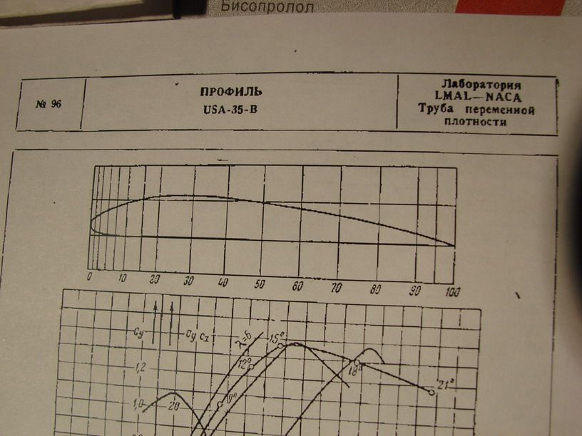

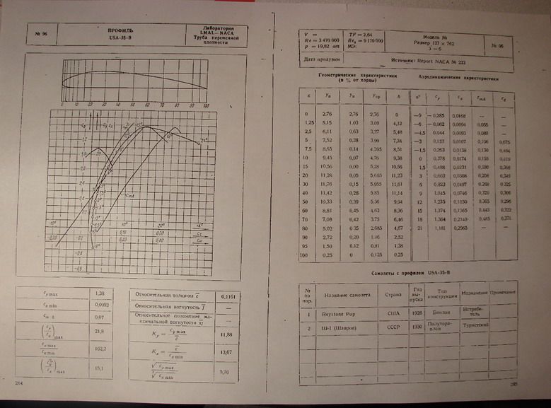

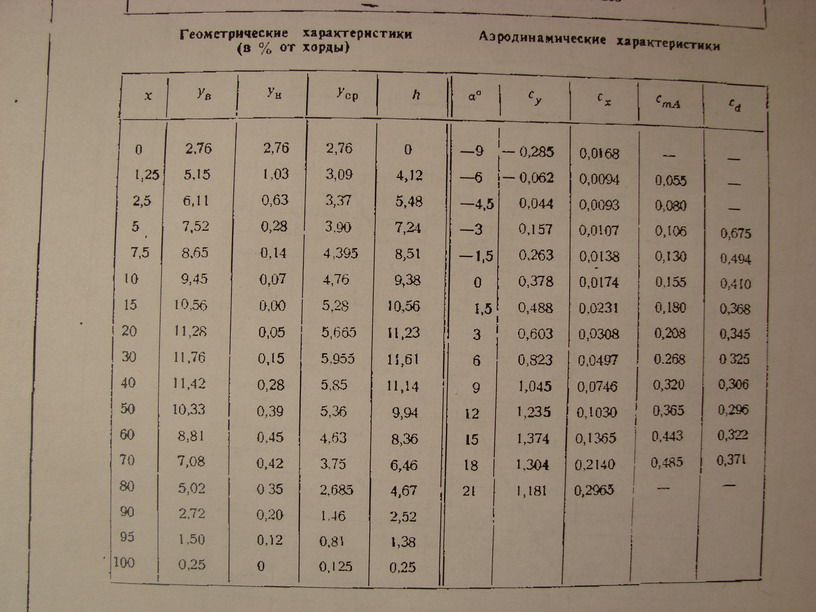

Ну, да это все лирика.Теперь ближе к телу.Заполучил профиль подходящий и продутый(самолеты-Ш-1 Шавров 1930г. и Reystone Pup США 1928г.)   и не могу разобраться с построением оного  в теле;если с "х "все понятно-берем 1170 за 100% и от этого пляшем,то от чего плясать со значениями по "Ув "и "Ун",а так же"Уср".Если бы заполучить его в мм. в длине хорды данного проекта... :🙂Есть еще 2 профиля-NAVY-N-60 и GOTTINGEN-398 ,похожие,но какой лучше не могу знать,в значениях не разбираюсь.

А какие проблемы? 1170 разделить на 100=11,7   Вторая точка-  x=1,25  умножить на 11,7=14,625мм   Yв=5,15  умножить на  11,7=60,255мм    Yн=1,03  умножить на  11,7=12,051мм  и так дальше.
Думаю, не стОит заморачиваться, так как получить по данной технологии хорошее соответствие теоретическому профилю все равно не получится. Чем плох оригинальный?

При применении лат,конечный профиль всёравно будет далёк от оригинала.Если только не гнуть из трубок полноценные нервюры со всеми стойками и расчалками,но это будет совсем другая история.
