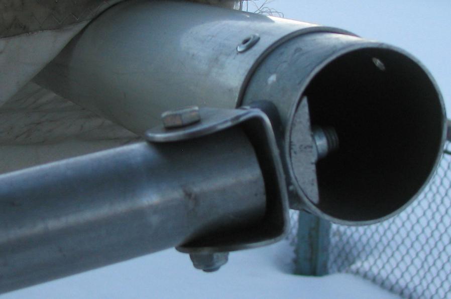

В Твери, на Пилигриме, делали так называемые "телескопы". Когда на концах консоли пристыковывались либо крайняя поперечина, либо переходная труба в корне, стыкующаяся с узлом фюзеляжа. А так же усиления внутри, в местах крепления лепестков тросов.  Это конечно может добавлять массы на перестыках, относительно цельной трубы от и до, но может осязаемо экономить длину цельной трубы.

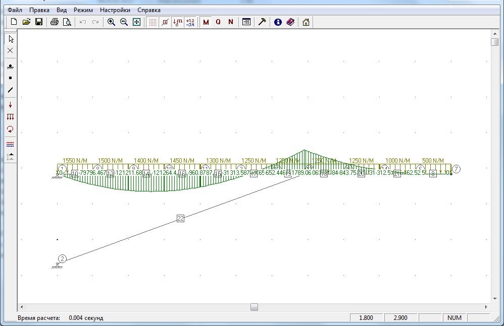

В паутине есть программка, называется Полюс, весит 0,5Мб. С ней разобраться - два пальца об асфальт. Только мозги все равно напрягать надо, ну хоть маленько. 😉

Скачать ПОЛЮС 2.1.1 и почитаь отзывы потому как утверждается, что в этой версии программы не без глюков и нужно искать более раннюю.
А по поводу стыков - чем такой вариант не устраивает?

Тогда, для равнопрочности, еще сверху или снизу придется усиление добавить.

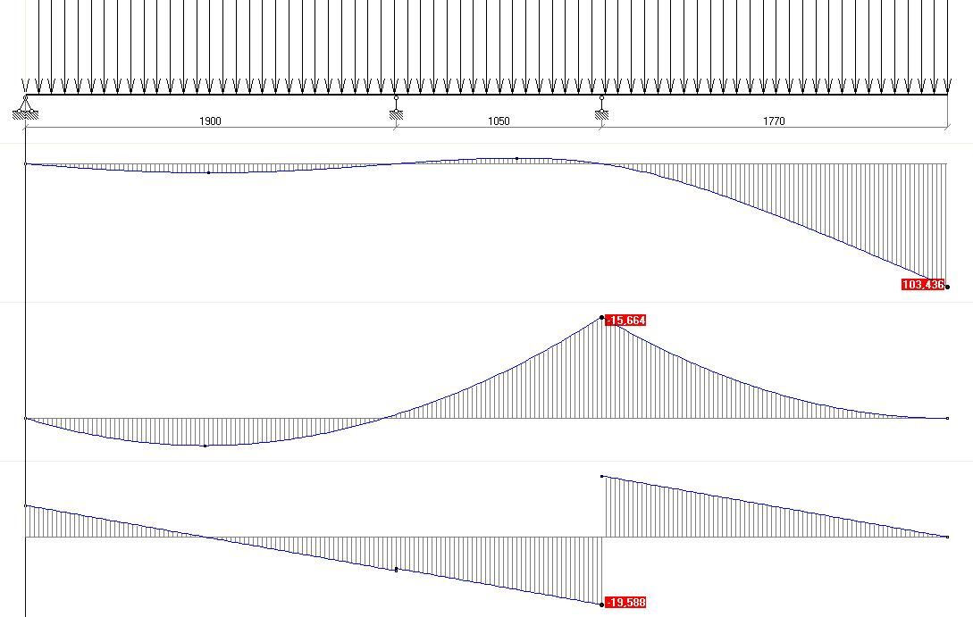

Выложенная выше картинка эпюр из Полюса конкретно под геометрию аппарата этой ветки или какое либо иное одноподкосное крыло? Можно привести данные моментов по размаху для  расчетной перегрузке порядка 6 (эксплуатационная 4)?
Это может показать только вскрытие (расчет).
Крыло Goat(или почти), перегрузка 6(4).
У тех кто писал отзывы вероятно ручки не оттудова растут. Нормально считает и моменты прикладывает. :IMHO

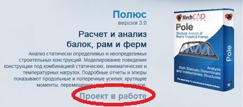

Кстати, если скинуться, то можно автора поторопить с 3й версией программы
Сейчас программу разрабатывает целый коллектив, программа стала платной (бесплатная версия на сайте постоянно временно недоступна уже лет 10), можете не скидываясь покупать версию 3.0:
http://www.mechcad.net/products/pole/index_r.shtml

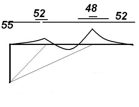

Даже просто рассматривая картинки предварительно без расчетов находим самое безопасное место для перестыка силовых основных труб консоли на растоянии порядка 1900 мм от корня трубы.
Теперь пора до расчетов сечений труб и перегрузок добраться 🙂

Когда я говорил о скинуться, я имел в виду вот это (см. ниже). Тоже больше года на сайте висит.
