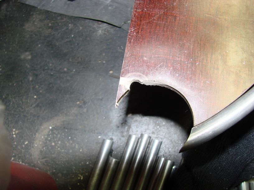

отмеряем граници
    71,6 КБ · Просмотры: 217
    90,3 КБ · Просмотры: 208
    85,1 КБ · Просмотры: 205

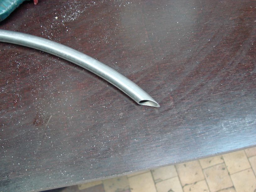

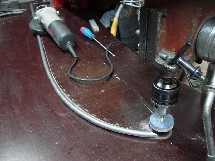

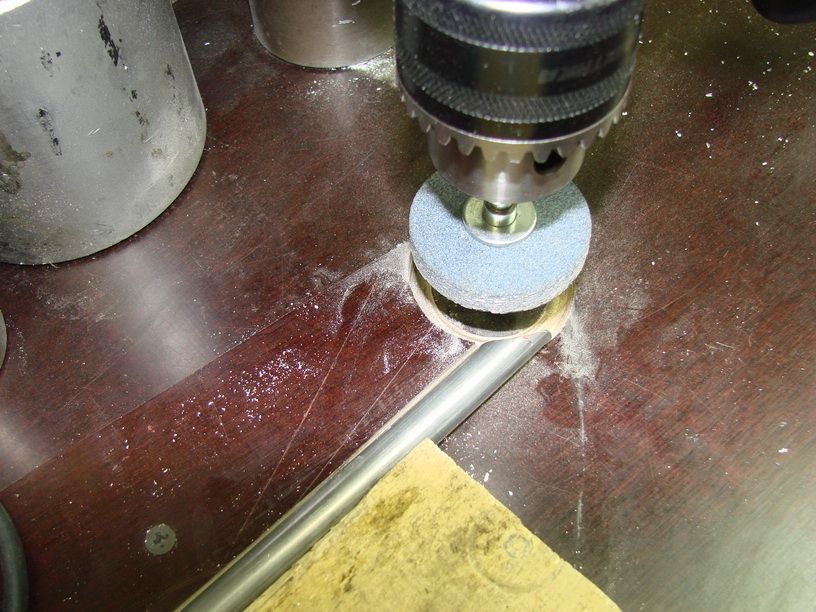

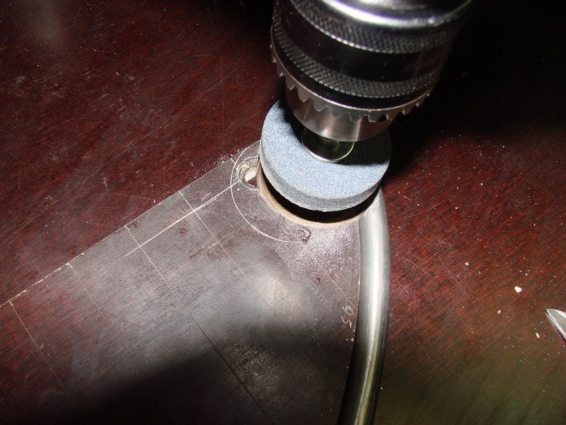

в результате...А,"фрезу"взял от фирменной приспособы для заточки слайсера(это такая машинка,которой в магазине колбаску нарезают),Ф как раз в пору оказался. ;D

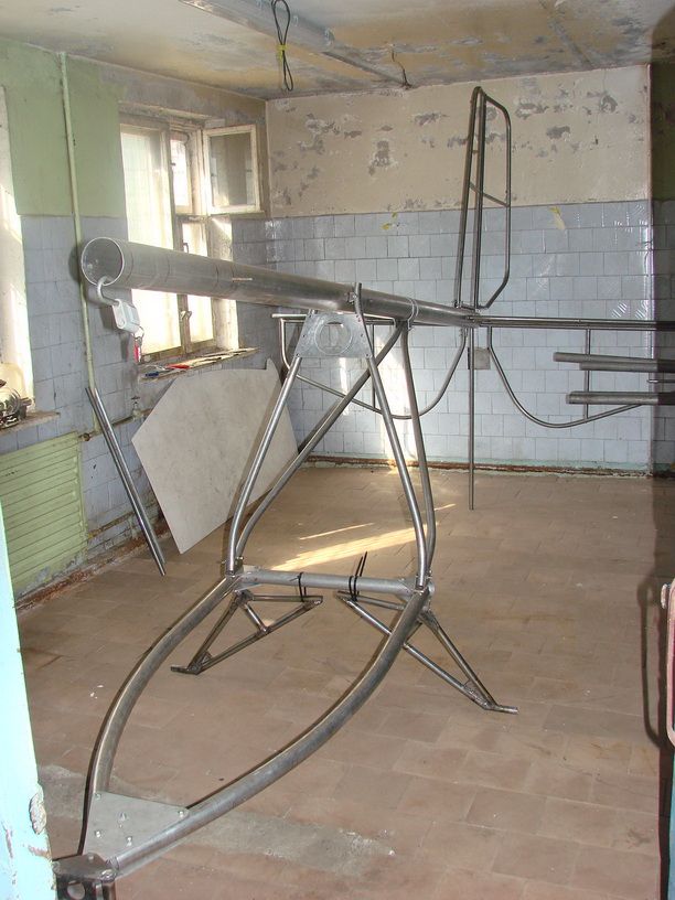

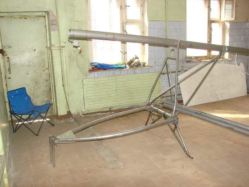

пока все.Какое мне помещение главный выделил,простор. 😉

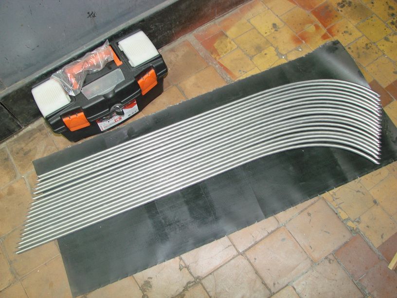

Возникла еще одна нестандартная идея,что если для того, чтобы небыло прогиба ткани в полете под весом  планера ,использовать упаковочныю ленту и натягивать ее спец. приспособой.Вес ее минимален,прочность обалденная,не тянется и можно очень часто наметать.Просто смотрю вокруг,где и что можно внедрить в построение, чтобы дешево,прочно,легко и сердито.
Латы офигенные  :IMHO, упаковочная лента не катит.  :STUPID
Любое ребро поперек потока будет хуже, чем провисание обшивки между латами. Без жесткого элемента контура подобные "стрингеры" во вред.  ИМХО.
да,Вы не поняли,я же ни чего не говорил про латы ,лентой опаясать переднй и задний лонжероны и нижняя часть ленты и будет нижними латами.

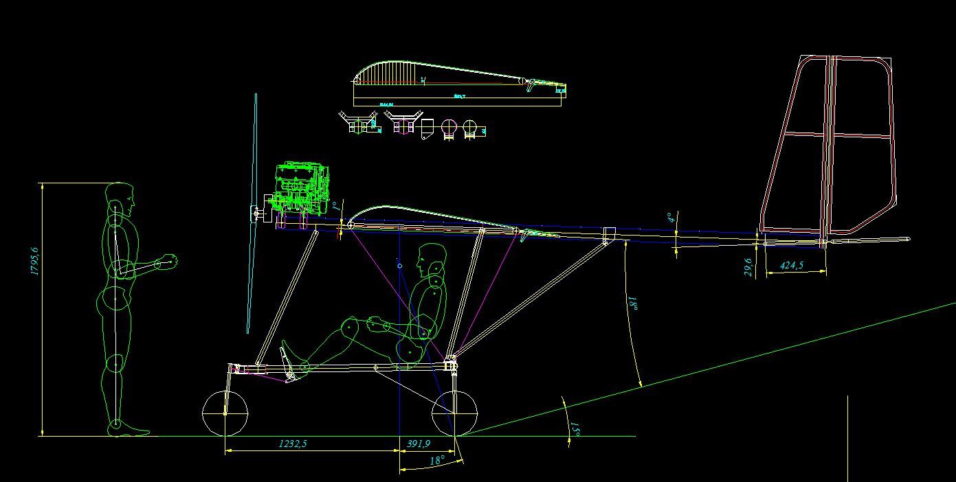

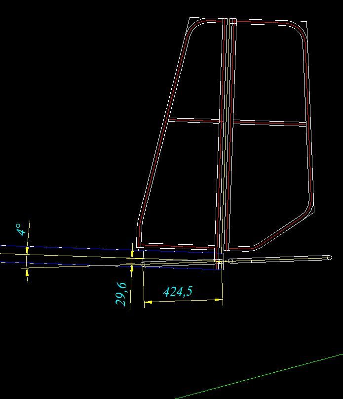

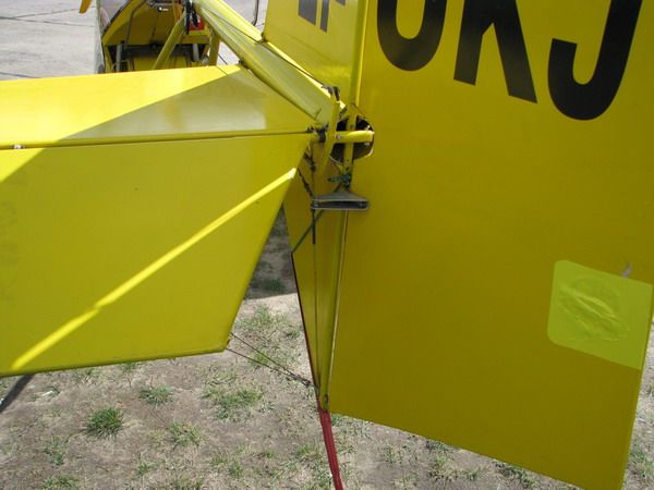

Пожалуйста, не забудте про установку стабилизатора -5 град. относительно хорды крыла, чтобы самолет был сбалансирован по скорости.
Или придется все время тянуть ручку на себя даже в крейсерском полете. А это дополнительное балансировочное сопротивление. Да и с "брошенной" ручкой не полетаешь. 🙂

Я думаю, что это не самое лучшее решение, проще поставить латы.  Для того, что бы был заметный эффект, ленты придётся натягивать со значительным усилием а бОльшая  часть лонжеронов работает на сжатие. Если ставить только по перемычкам, то получатся очень большие пролёты и между ними и обшивка всё равно будет деформироваться.

Я думаю-это хороший вариант.А снизу всёже поставь латы.
А,я запасливый,я прикупил заодно трубочки и на нижние латы.Брал ф 12х1. 😉На лоб что лучше брать -лист 0.5 или0.8 по толщине?И какую марку дюраля?

Сегодня тем же способом фрезернул торцы и нижних лат.Комплект из 36 лат потянул на 3кг 965гр.На счет толшины дюральки надо будет еще подумать.
