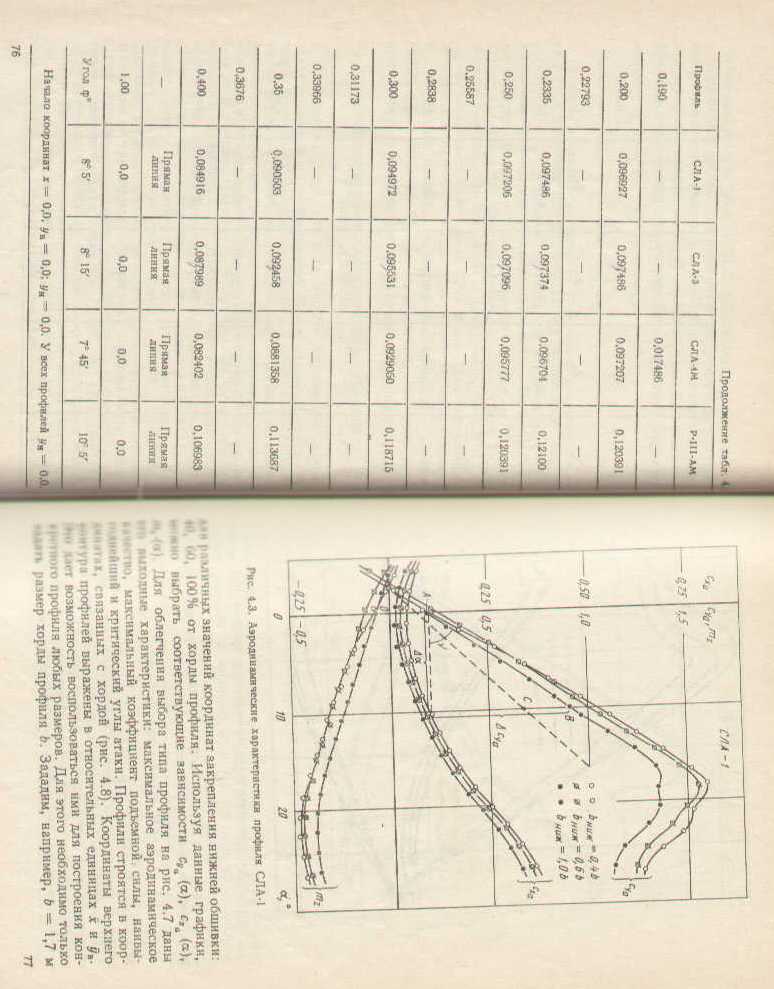

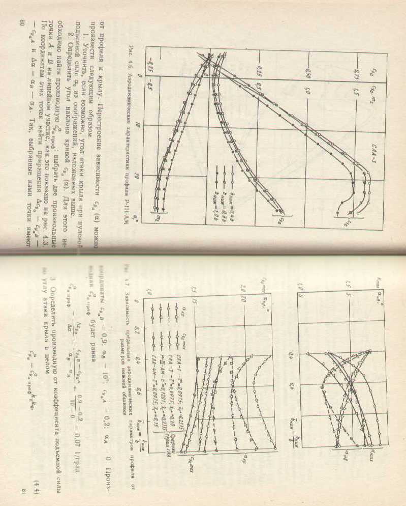

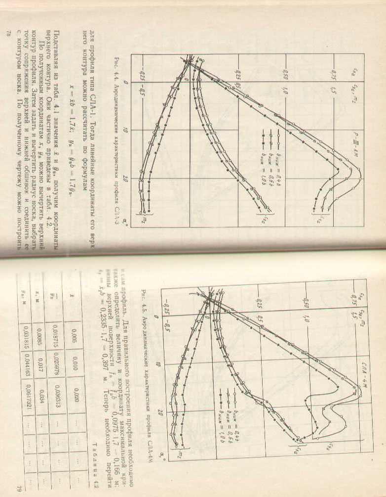

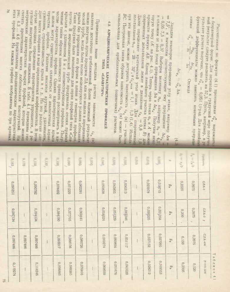

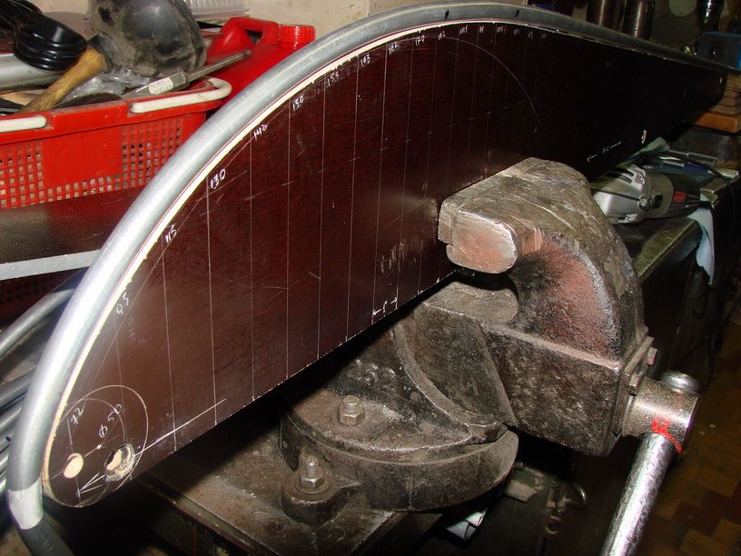

Как вчера и обещал профили, до 25% гнутые - дальше!прямая трубка [img]
Блин! Как вставить разархивированный файл???? :o
Положите сюда http://www.reaa.ru/cgi-bin/yabbB/YaBB.pl?board=literature .
там пара, тройка страниц сканирование, я лучше кому то в личку отошлю чтобы выложили, если сам не смогу, если надо книгу отсканирую, но когда?, с работой полный завал 😱 Работу дай, денег нет, а если что - ищи другую 😡 😱
Может получмтся
    112,9 КБ · Просмотры: 241
    27,3 КБ · Просмотры: 183

Если чего надобно из этой книги - обращайтесь, пока на работе -пересканирую. Прошу Авторов прощения, но Ваша книжица уж больно интересна!

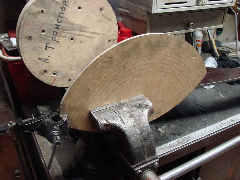

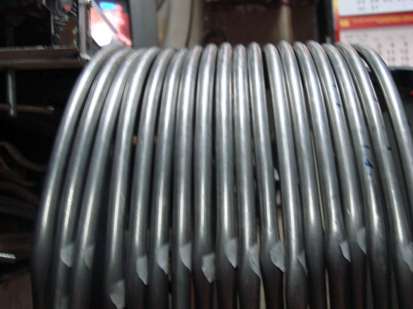

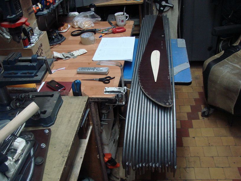

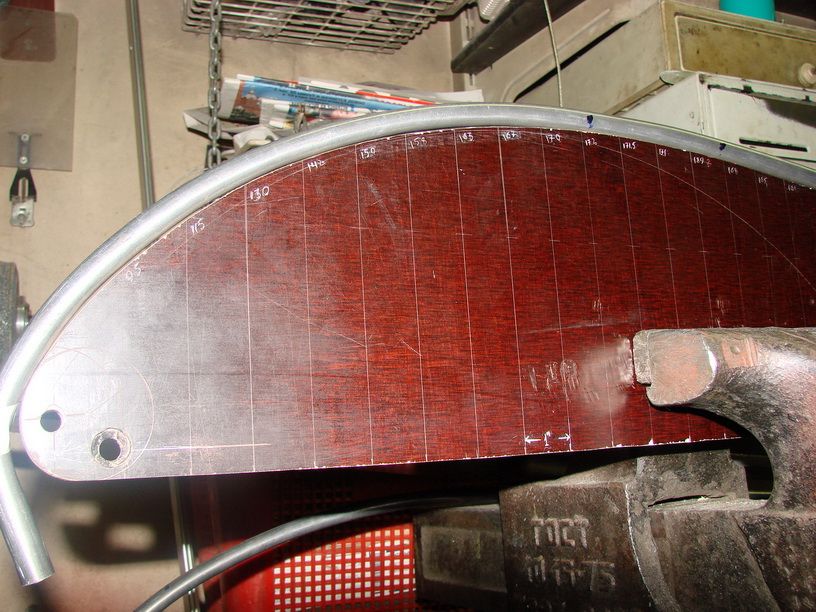

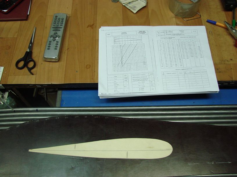

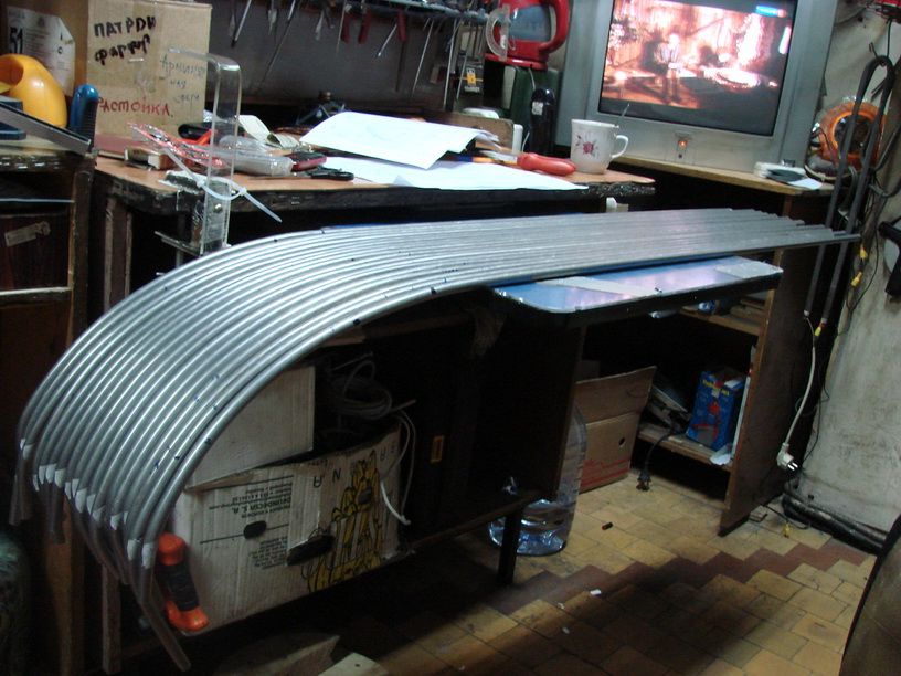

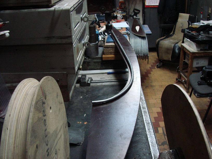

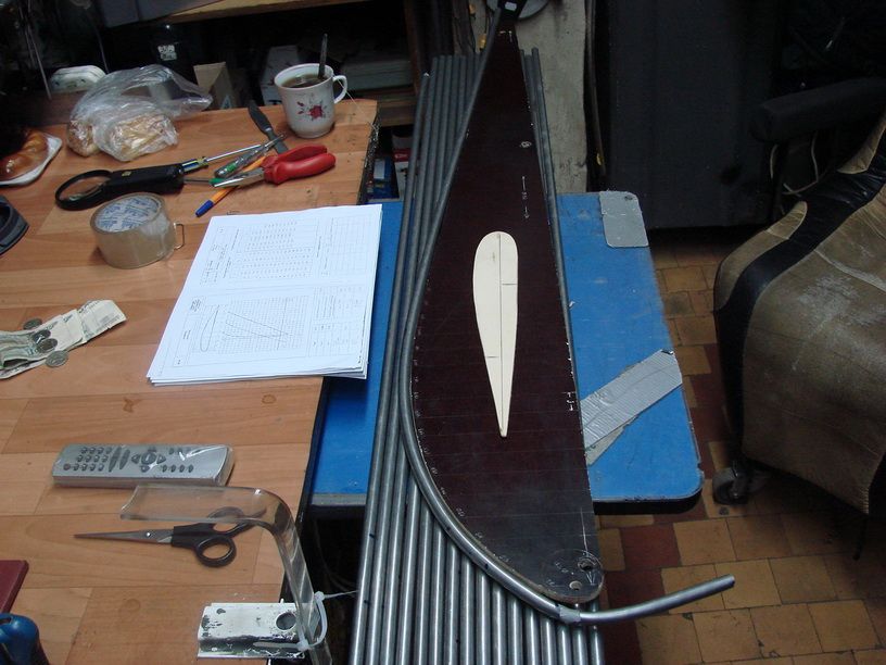

Сегодня выгнул все неврюры,намаялсяяяя,но приятно.Завтра фотки выложу.Если разница в 2-3 мм будет не кретично же?И как грамотно закрепить корневую,что-бы ее ткань не "стащила"?
2-3мм не критично.Так как мы решили установить третью поперечину в корне крыла,то предлагаю её закрепить так,чтобы она являлась нижней плоскостью профиля.Не по центру труб лонжеронов,а по нижнему краю.А верхнюю дужку изготовить из более толстой трубки миллиметров 20 и расчалить её парой раскосов.
Ну где-то так.
а,этот профилек я вычертил без единого чертежа, просто как рука легла и ничего,модель весьма хорошо летает.
