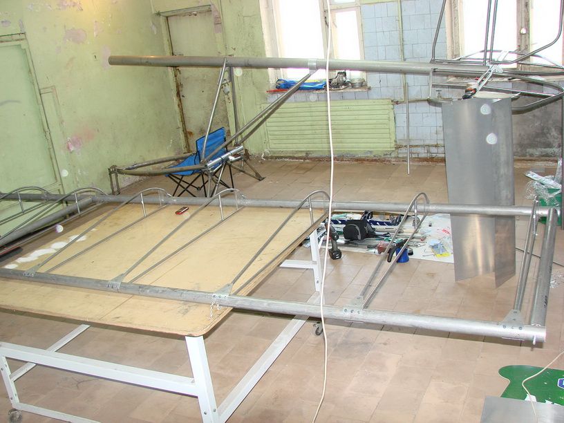

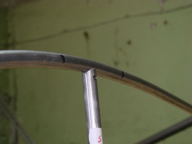

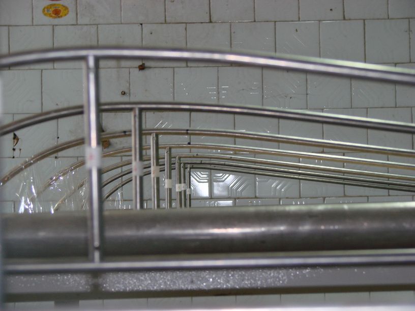

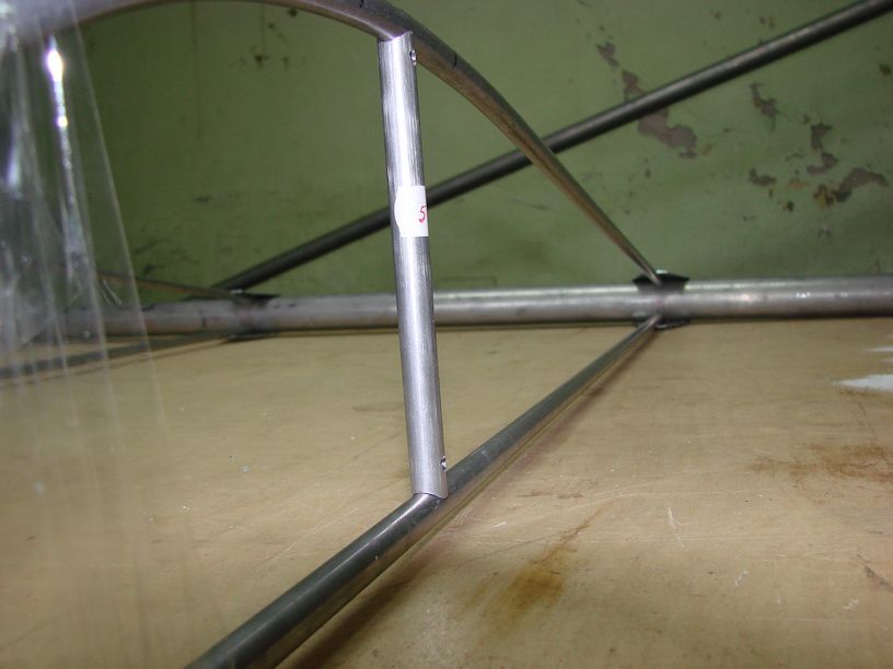

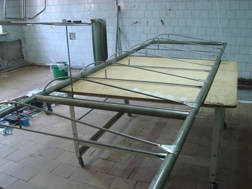

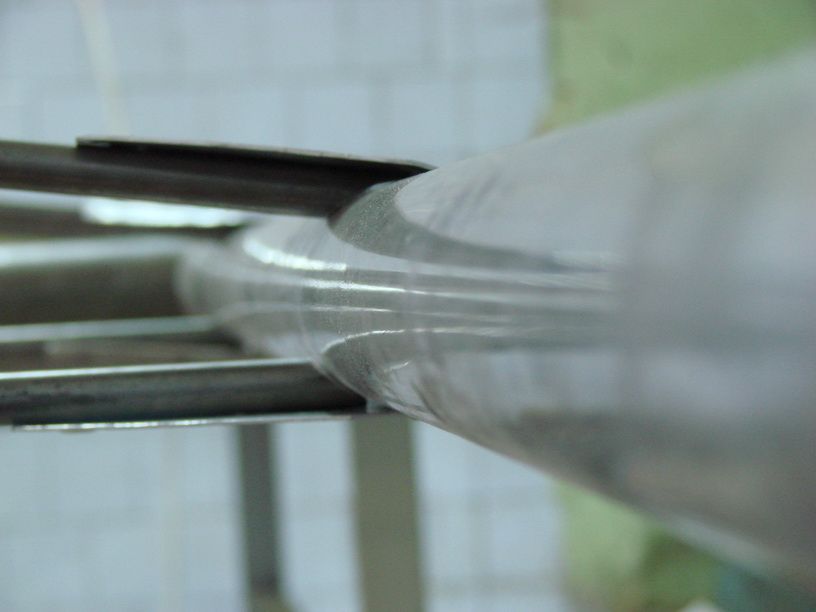

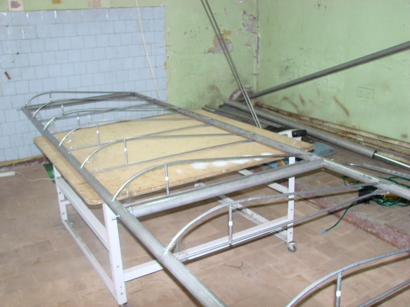

Я снова тут!Всем доброго времени суток.Фото предсборки крыла скинул пока на Email,ужимать пока не разумил как,приедет племяша ,скину фото на ветку. 🙂
Как обещал,вот фотки.
    83,7 КБ · Просмотры: 296
    31,9 КБ · Просмотры: 294
    61,1 КБ · Просмотры: 250
Слава племяше!!!  Хотя и сам уже мальчик большой, мог бы форум почитать.  http://www.reaa.ru/cgi-bin/yabb/YaBB.pl?num=1231770335
http://www.reaa.ru/cgi-bin/yabb/YaBB.pl?num=1207989273

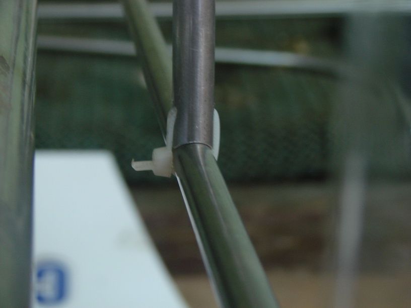

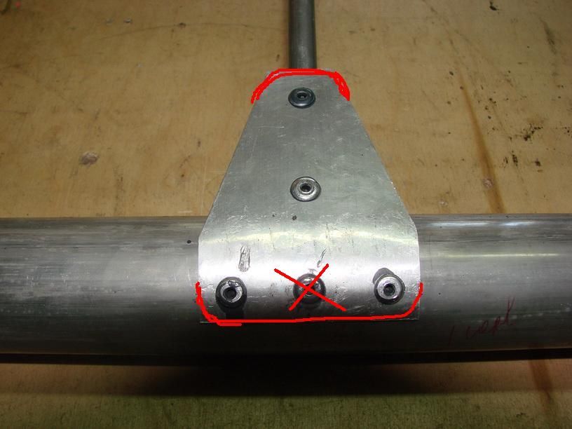

Хомут пластиковый - это промежуточное решение ??? Дальше клепаться треугольной пластиной из 0,5 мм Д16т ?
И мне плохо верится, что без стрингеров изнутри, только по латам, обшивка из дюральки выдержит нагрузку в пролетах. Будет конечно лучше, чем без неё, но масса и трудодни вырастут. ИМХО.

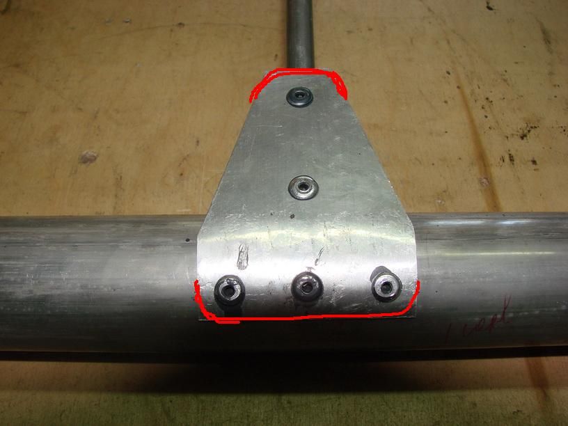

Вот так еще лучше будет.Под рукой к сожалению сейчас только пэйнт (
    49,3 КБ · Просмотры: 195
Масса крыла (фото 1)составила-14.100,это вместе с технологическими шпильками и ф50 трубами(1.700х2),итого 10.700,многовато уже конечно(но это Срана виновата 🙂).сам знаешь,хоть такие-ф50х2.5 -на лонжероны нашел.А пластиковые фомутики незя оставить,дриснут?Так тянул,про-о-о-чно.Каждый лист по весу -1.100кг.К вертикальным стойкам планирую 15х15х1.5 уголки клепать-стринги.
клепать-стринги.
трусы что-ль? 😉

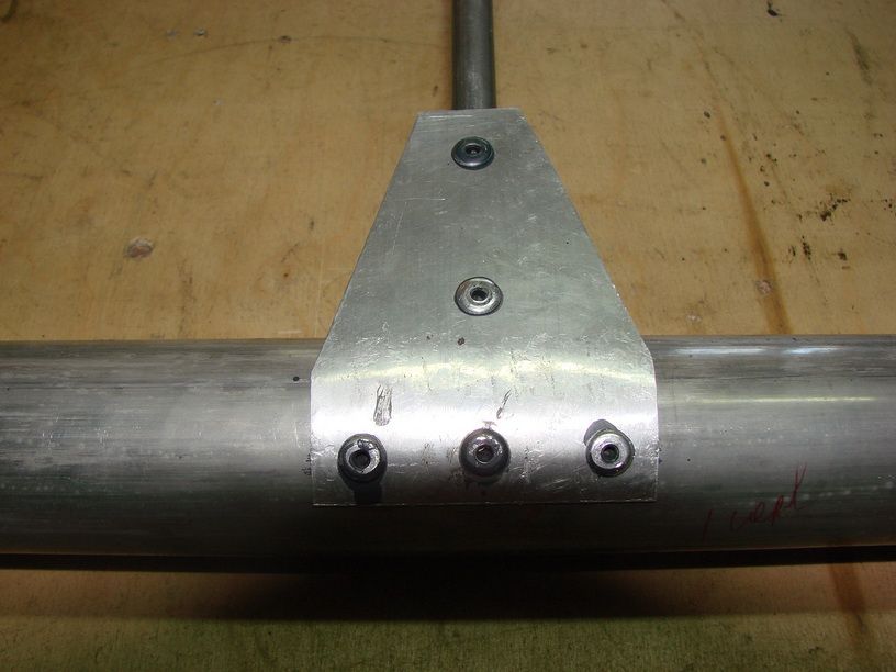

затем лоскут ткани +эпоксидка
Этого точно не надо.

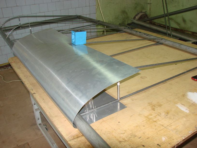

А ,хоть и трусы,главное чтобы эротично было,а главное прочно и практично ;D.А,серьезно,почему не стоит предворительно крепежные пластины накрыть,ведь могут обшивку продирать?А на счет дюрали по низу, так еще не приклепал и думаю сразу и верхние и нижние латы одним листом прихватить,а лист гад пружинит,упирается 😡.Лишнее потом обрежу.
Если они будут иметь округлые края со снятыми заусеницами, то ткани не помеха. А ткань со смолой и дюраль - слишком разные по сути, чтобы соседствовать.
Его бы подформовать на более жестком приспособлении, нежели крыло.
Так где ж его взять то,а самому изготавливать,так простите это уже Кроватная мастерская получится ;D.Я уж и так как мог форму задал путем изгиба вокруг куска трубы ,что хомутами к столу принайтована была.Под нее лист завел, уголки листа тоже к столу прихватил чтобу не выскользнул ,но все равно он ГАД... 🙂 Но я его сделаю,ей Богу сделаю.[highlight]Главный вопрос[/highlight]-каков MAX.лемит по массе для этого крыла в данном проекте.
А куда деваться? Иногда изготовление приспособлений занимает ресурсов гораздо больше, чем то, для чего они предназначены.
Вокруг куска трубы придавить двумя досками. Нечто вроде вафельницы сделать.
Вероятно обычно на том же клею, что и обшивка клеется и той же тканью, предварительно заклееивают все "подозрительные" углы. Главное в работе сохранять схожее выражение лица  ;D
Хотя с другой стороны это может быть и бумажный скотч, который грунтуют предварительно  :-/
