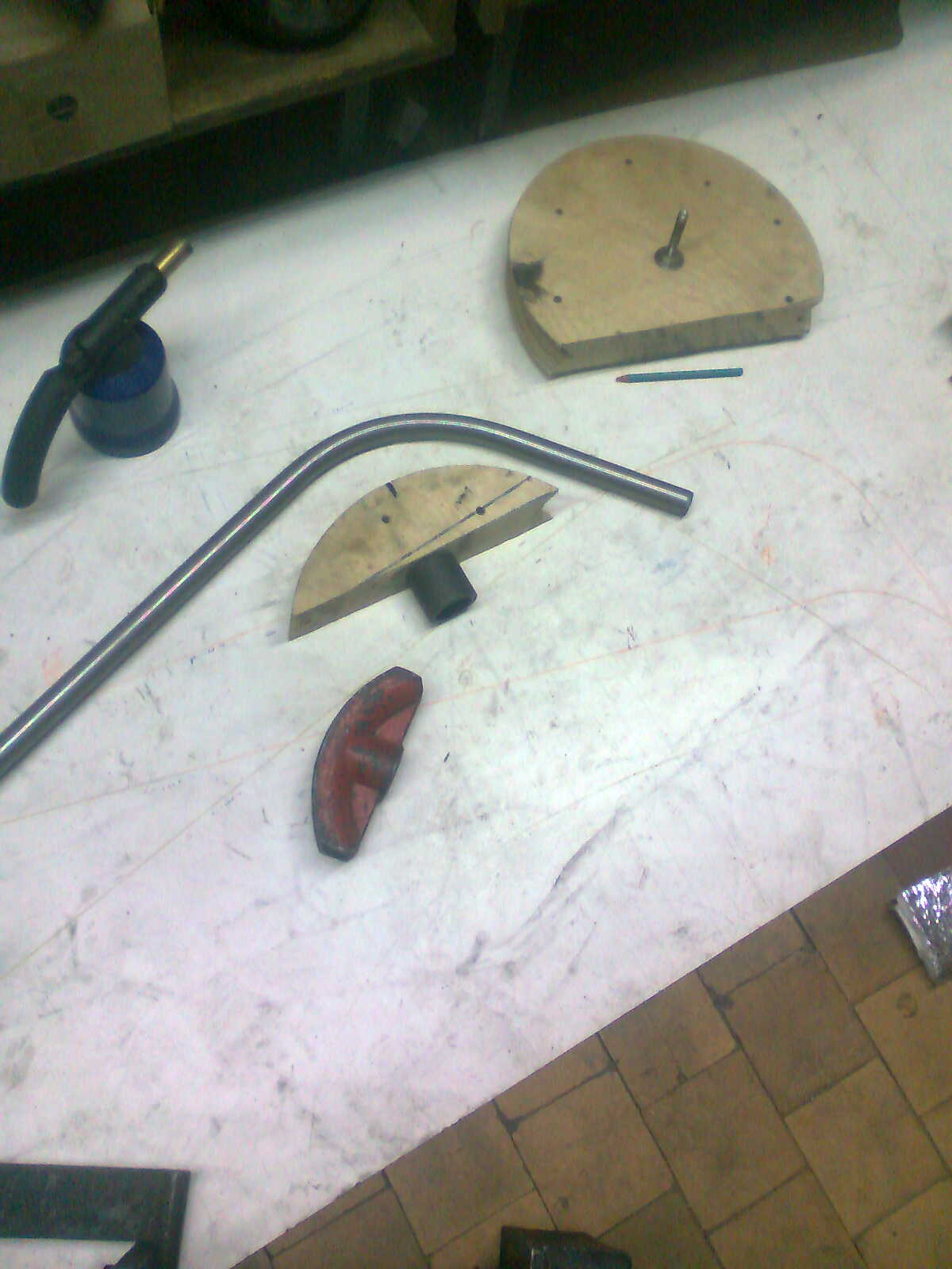

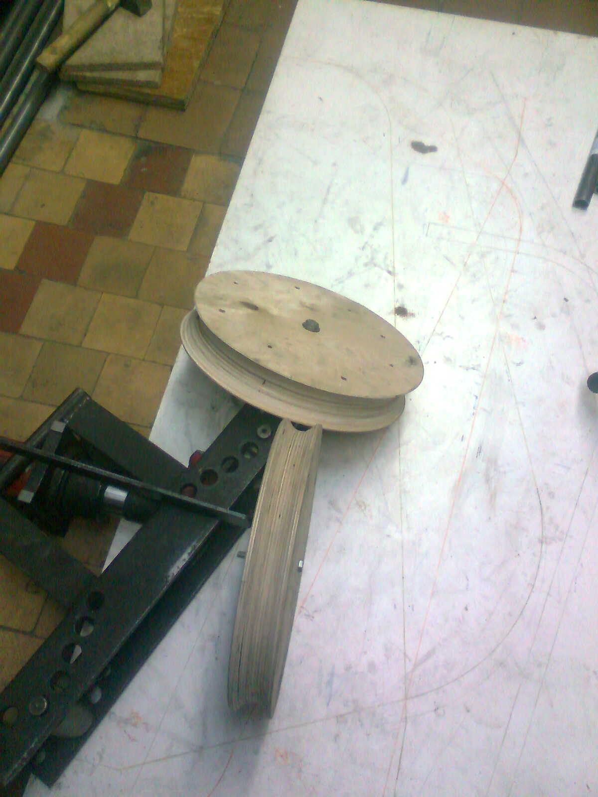

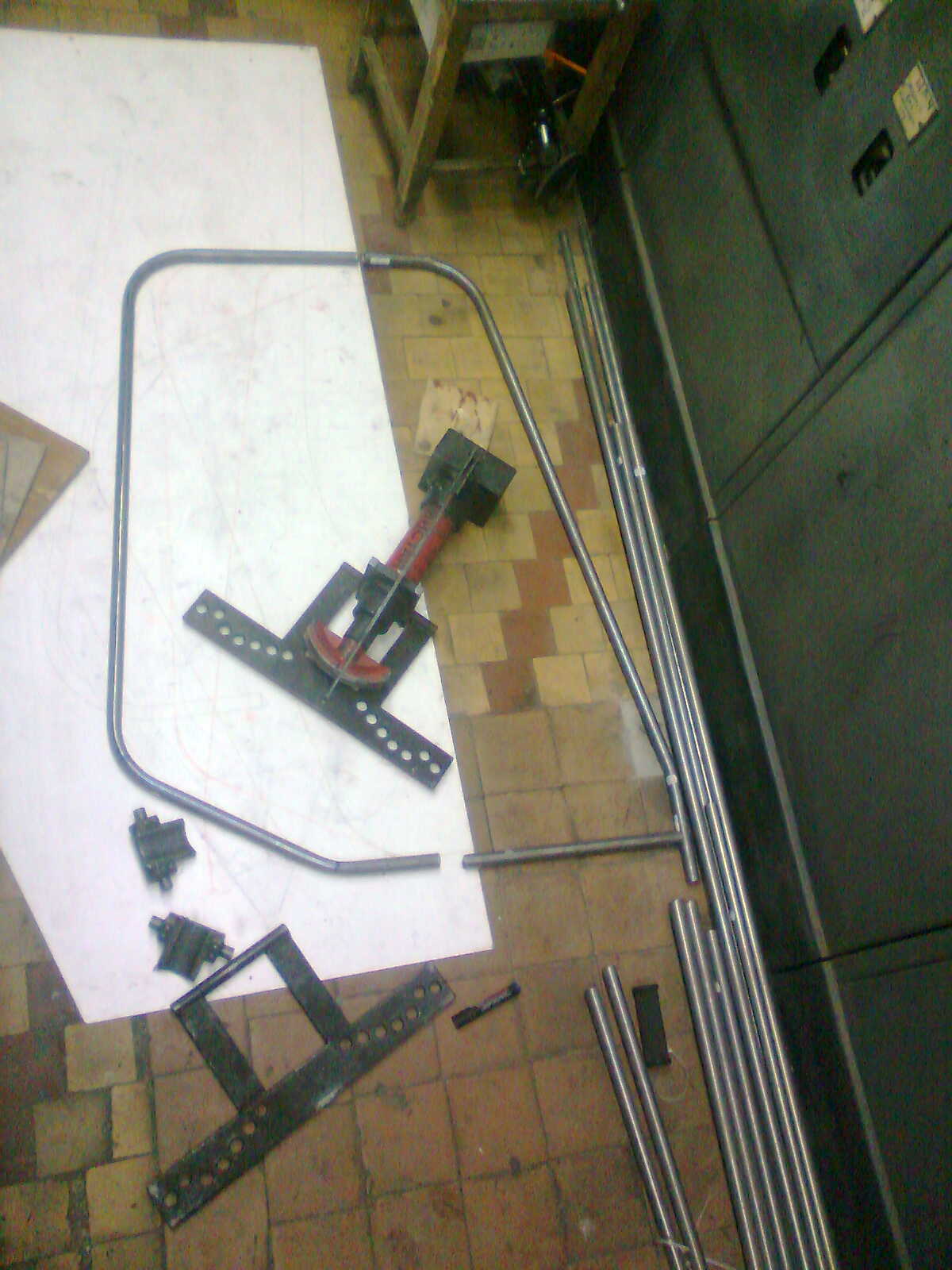

Где то в интернете видел, что косынки гнут не по радиусу, а просто отгибают на некоторый угол. Может так проще будет?
А вчем проблема, косынка и так прижмется и примет форму трубы.
С косынкой понятно.а с 1200мм листом как быть?
Видел ролик как лист дюраля гнули,очень красиво получается.Ложат на стол полиэтиленовую плёнку,на неё слегка согнутый лист, сверху на место сгиба трубу пижимают хомутами к столу.Концы пленки склеивают между собой скотчем и откачивают воздух пылесосом.Вакуум так сжимает плёнку,что дюраль ровненько обворачивает трубу.
Про Кри-КрИ ветку почитайте, там , вроде, етот ролик есть!
Час потратил.читал не отрываясь,во молодцы ребята,я чертежи сверчка тоже с нета скачал.но посмотрел ,не-не потяну.И данный способ мне не подойдет,там в этом отношении проще,лист под лоб почти просто пополам сложен,а у меня ф50. 🙁Кто из Вас пробовал ее(Д16Ат) гнуть,у-уу какая,мне проще оказалось трубы гнуть.Но очень хотца лобик,может он поможет скомпенсировать аэрохарактеристики того неизвестного профиля к которому многие скептически относятся.
