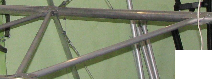

Да, причем уже очень давно. Еше у Шаврова отмечено в первом томе (это я к тому, что уже пора читать популярную литературу по авиации), что развитие конструкции аэропланов от легких фермочек с кучей расчалочек постепенно приходит к однозначной конструкции с диагоналями или цельнозашитыми жесткой обшивкой. Это проще в эксплуатации, производстве и вообще при конструировании.
Причем поставить диагонали в крыле нет никаких проблем. Лично по мне это было на порядок проще приклепать, чем городить кучу деталей для расчалок и еще думать с натяжкой. Т.ч. с точки зрения технологичности - это проще, да еще и надежнее и однозначнее.
Единственный минус - это лишняя масса. По стоимости это не сильно напряжно, добавить 4 диагонали. И есть у меня смутное представление, что дюраль вовсе не обязателен. Вполне может прокатить Ад 31т с той же полуторной стенкой.

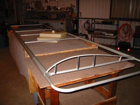

Случайно наткнулся на ветку "New design" на форуме "HomeBuiltAirplanes" (http://www.homebuiltairplanes.com/forums/light-stuff-area/4903-new-design-6.html). Примеры некоторых решений

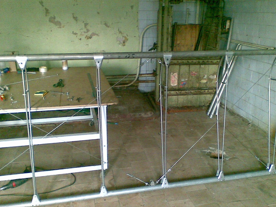

Здравствуйте.? хоть один самолет по этим чертежам построен,не важно,у нас,у них(именно по чертежам)хотя бы из спортивного интереса,чтобы вскрыть " ящик Пандоры".Вот построю,приглашу кто рядом и кто не рядом сможет,там все и разрешится. 😉p.s.эх,уже отошел от чертежей-нижние латы установил.
Может кому будет полезно,для прорезки седел в трубках ф12мм использовал фрезу для отверстий в стеклах(алмазную)+эмульсию и в сверличном станке под весом руки-одно удовольствие.

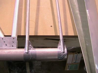

Дальнейшие движения по крылу:
    161,8 КБ · Просмотры: 211
    119,9 КБ · Просмотры: 235
    165,2 КБ · Просмотры: 226
Распорки пока непоставлены. В стиле По-2

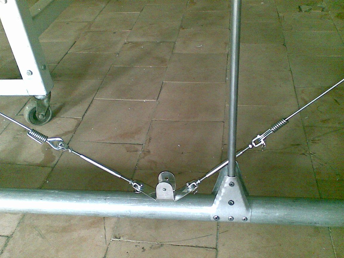

А их у Вас больше, чем достаточно...! Да и воли тоже.! Сожалею, что Вы не мой сосед.! Какие толрепы Вы используете, или они тоже самодельные? Как я себе представляю, они долны быть такой же прочности, как и тросы.?
                 C уважением. 🙂

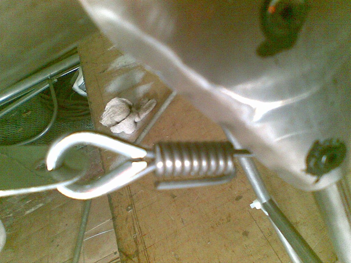

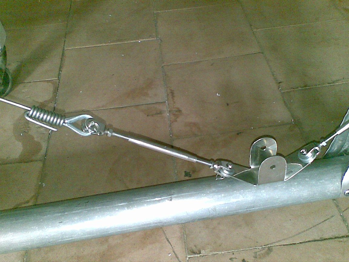

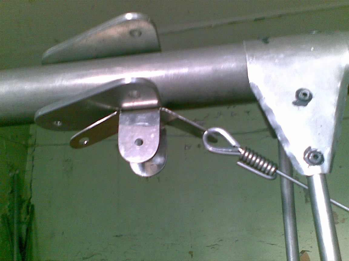

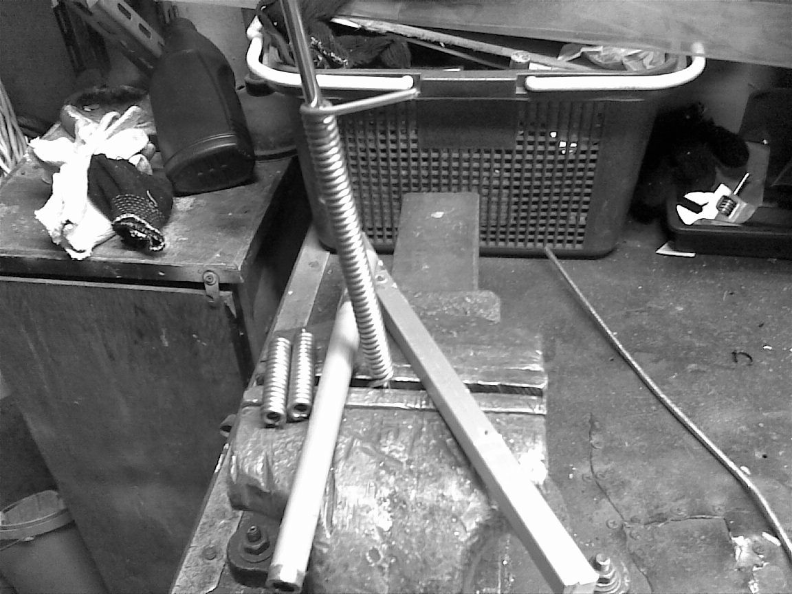

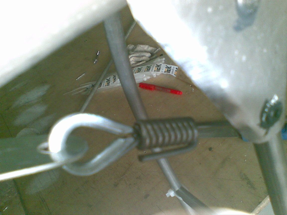

Проясняю:проволока - ОВС ф3мм(она же рояльная).Купил у Андрея из Владимира;Талрепы датской фирмы "Голубая Волна",М5,вес-52гр.разруха-800кг.цена 😱-800руб.(видимо по 100р.за 100кг.);пружинки-нержавеющяя проволока для сварки-Св-04Х19Н11МЗ,d3,мотал руками в тисках;коуши -Чайные.Приспособу для изгиба проволоки в ухо "слизал"с ветки "По-2".Вопрос встал,где преобрести простой тензометр для контроля натяжения растежек.
Если не забыли математику, то в первом приближении нагрузку на растяжку можно замерить простым безменом нагрузив растяжку посредине перпендикулярно, замерив перемещение и силу не сложно вычислить натяжение. Перемещение должно быть минимальным (при котором его можно измерить). Натяжение полученное  при вычислении  будет несколько больше фактического. Разница между фактическим и вычисленным натяжением будет тем больше, чем больше величина приложенной силы.

Хочу заранее предупредить, что высказываю свои мысли не основываясь на каких либо методиках. Необходимо замерить длину растяжки и отметить середину. К этой точке через безмен прикладывается сила перпендикулярная растяжке и измеряется перемещение. Для определения силы натяжения растяжки приложенная сила умножается на длину  растяжки и делится на перемещение умноженное на четыре. Если обозначить длину растяжки L , перемещение H , приложенную силу F0 , натяжение растяжки F , то получается , что   F=F0*L/4H  .  Вычисленная сила будет являться суммой силы фактического натяжения и силы от приложенной нагрузки.
Спасибо,попробую переварить и освоить.А,пока выкладываю фото,как гнул "пружинки"...простите -туроны.  http://www.reaa.ru/cgi-bin/yabb/YaBB.pl?action=downloadfile;file=0095.jpg

Для того, что бы определить  натяжение необходимо произвести нагружение два раза. Второй раз приложить такую поперечную силу, что бы перемещение было в два раза больше, чем при первом нагружении. Затем вычислить силу натяжения в первом и втором случае. Если обозначить натяжение в первом и втором случае как F1 и F2 , а силу фактического натяжения как  F  , то   F=(4*F1-F2)/3
