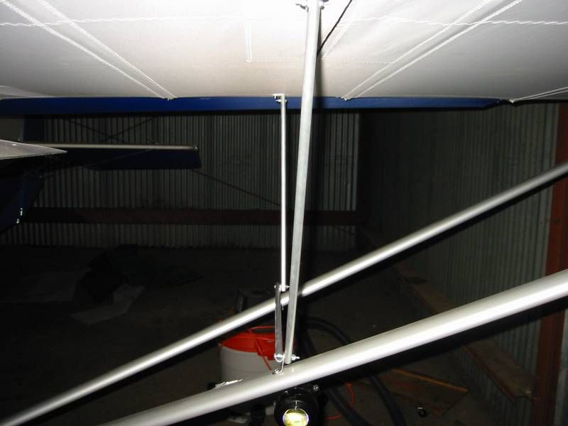

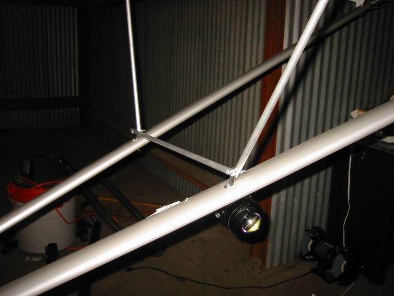

По контрподкосам стучись в личку, скину на мыло с фотографиями и чертежами. Урааа получилось 😀
    41,3 КБ · Просмотры: 214
Кажись получилось 😉 Короче извращается кто как может, не нарушая требования прочности и технологии, ессесно. 🙂
Скайрейнджер:
    43,2 КБ · Просмотры: 229

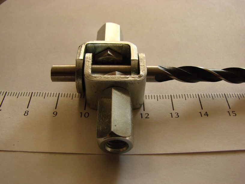

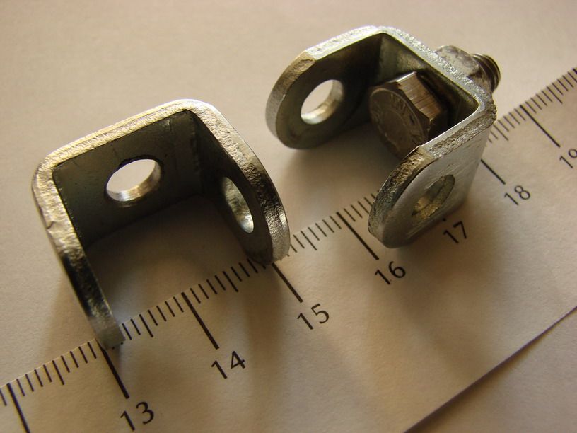

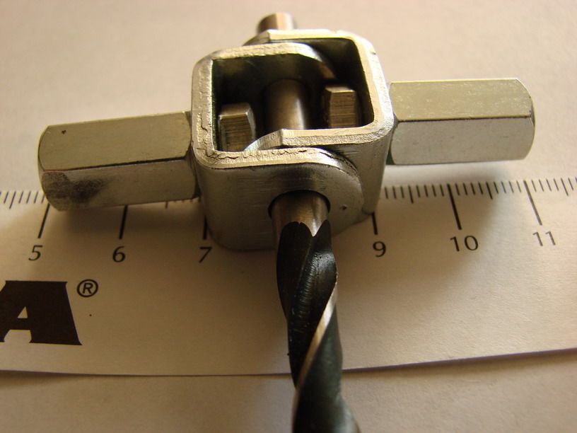

Пока ожидаю прихода посылки,опять вернулся к вопросу о петлях.Пытался вырезать сам,но без призмы получается не эротично.Вернулся к "форточкам".По чертежам заявлен материал-steel,у "ф-ки"-тоже метал;толщина детали-1.5мм,у "ф-ки"-2.5мм;отверстие под болт-6.63,я высверлил 6мм(болты у нас либо 6 либо 8).В результате получил из двух комплектов "ф-чек" один комплект компактных петель на элероны.Гововка на 10 отлично входит для затяжки болта.Один недостаток-отверстия под крепеж в лонжеронах придется делать со смещением и очень точно поскольку зазор между головкой болта и ухом петли-минимален.Сейчас фото скомкаю и выложу.

По моему неплохой бюджетный вариант.Ещё бы радиусные шайбы под петли положить.
5мм погоды не сделают,а с шайбами будет правильней.

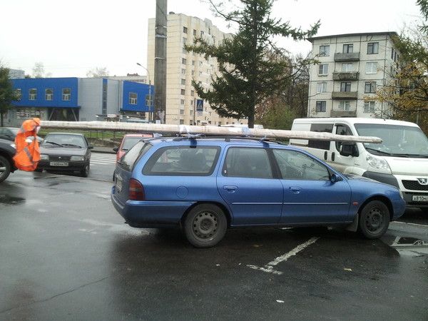

Вот они,трубочки от Мышкина Василия из г.Кирова. 😀 Осталось достать две трубочки ф16х1.5х4500,остальное чепуха.
    56,6 КБ · Просмотры: 204
Неужели в Листе нет 16х1,5? Если это на заднюю кромку, то вообще то говоря, можно использовать чего хош  :IMHO
От 12х1, до 20х1,5. 12 просто будет немного прогибаться в пролете, но свою задачу выполнит. 20-ка излишне тяжелая и большую часть нервюр можно будет выкинуть.
Мне представляется, что 16х1 будет наиболее оптимальный вариант для задних кромок. Относительно легкая, жесткая. А срастить 3 метровые трубы вообще ерундовое дело. Благо никаких особых нагрузок, кроме натяжении ткани, на заднюю кромку не приходится.
Короче, отнесись к этой трубе проще и все получится  :IMHO

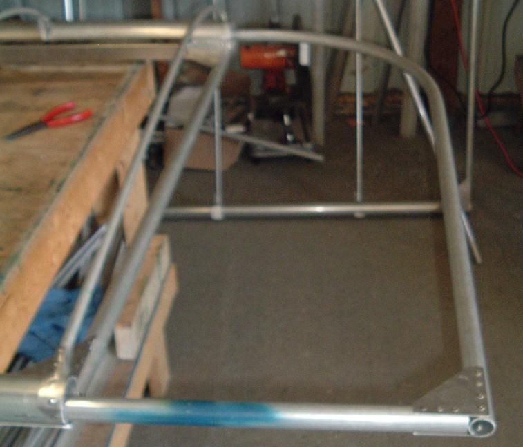

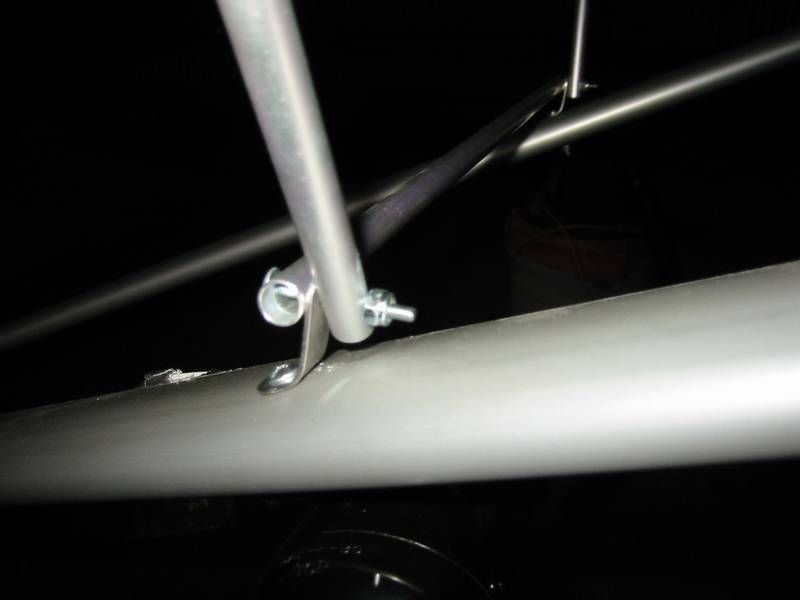

Новый непонятка!Стр.7 Вроде все ясно,но не ясно как конкретно крепится законцовка крыла на /в заднем лонжероне.Написано "Wing tip bolted to real Spar",каким болтом и ... :-?
Не знаю. Сам бы наверно стал  делать как у Харта.
