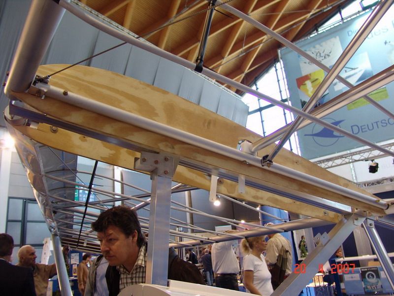

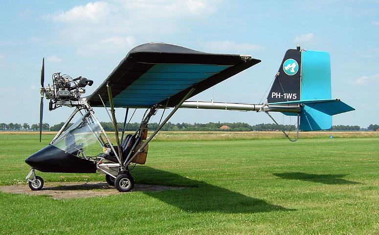

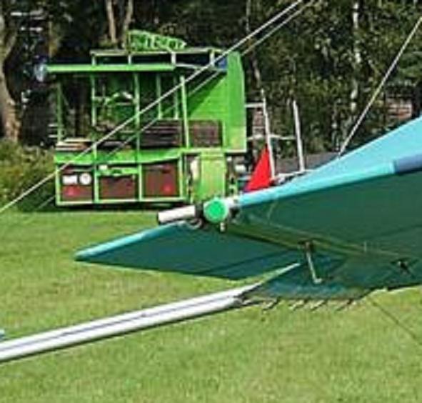

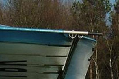

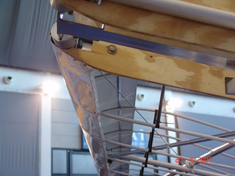

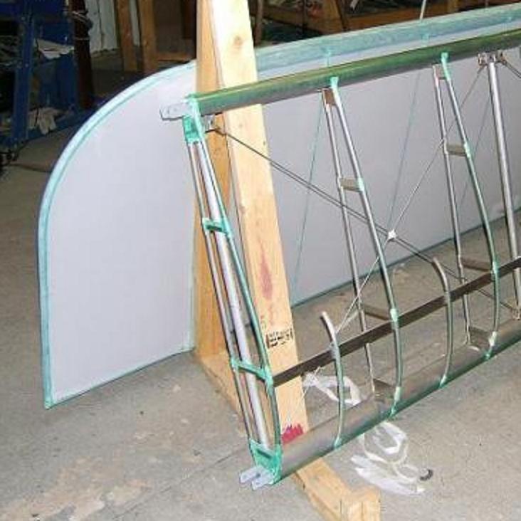

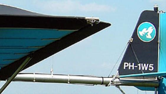

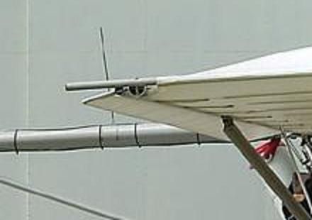

На данном планере такая связка(элерон \крыло)будет не эротично смотрется.А,на верхнем фото-что,седло в трубе Им лень вырезать?
Эротику достичь можно разными вариантами, в том числе и подобными.
Как в эскизе сделано, у меня есть подозрение, что подразумевается вырез в трубе заднего лонжерона, в который вставляется законцовка. И фиксируется вертикальным болтом.
Просто соедини лонжероны прямой трубой-вот и вся эротика.И обтягивать будет проще.
У меня на"Птеродактеле"передняя и задняя трубы были просверлены и в отверстия вставлена трубка-получилось просто и прочно.
Вообще все по разному делают. В том числе и болтом сверху  🙂

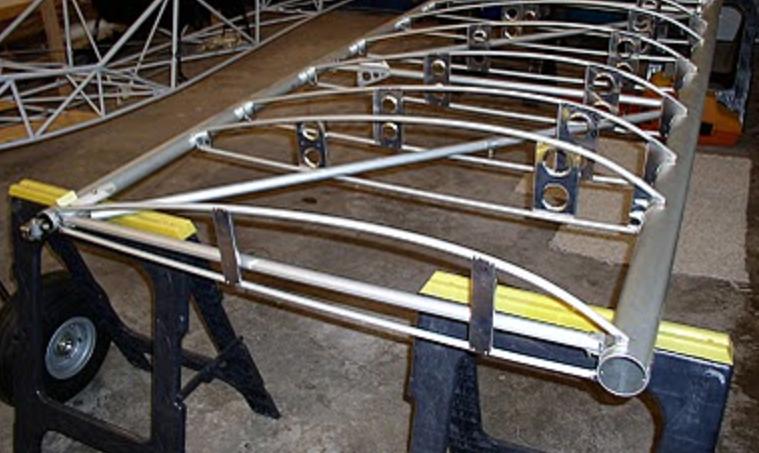

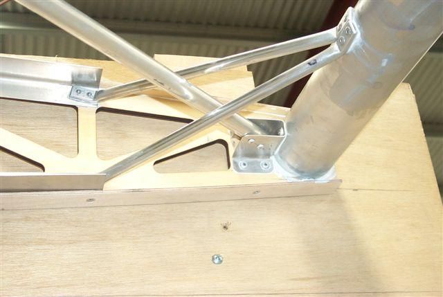

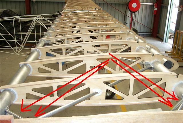

Володя,еще вопрос(в поисковике искал не нашел)как грамотно корневую нервюру усилить.Знаю,что надо фанеру закладывать,думал диагональными трубками усилить с упором в лонжероны.Ребата что в ГА Форман строят сказали.что усилия от НЦ -551 не хилые будут и чертежную нервюру согнет.Короче,как фанерную грамотно закрепить?9(и где Вы все эти кадры берете :-? 🙂)
Годы работы снабженцем не прошли даром. Научился пользоваться поисковиком. ;D ;D ;D
Все нарыто в недрах паутины. Теперь черпаю из компа. Сегодня немного почистил в ссылках и начал упорядочивать фотки. Но это процесс очень не скорый и к делу не относится.  🙂
Периодически забываю, что предстоит обтяжка с пропиткой. :-/
Кто то уже выкладывал фотки такого решения, посмотрю еще дополнительно. Суть её в том, что нервюра дополнительно расчаливается диагональными трубками к основным лонжеронам.
    63,3 КБ · Просмотры: 224
Можно по разному, можно даже без фанерки, но нервюра сама или совместно с поперечиной или стрингером должна держать натяг ткани.

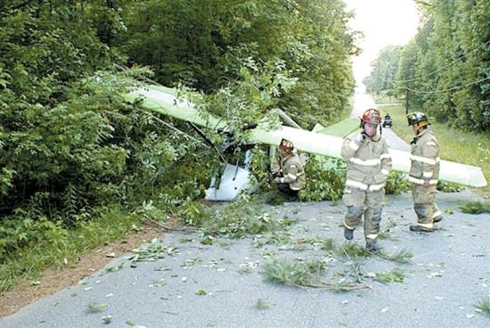

Кстати. Попалась одна заметка. Отказ мотора над лесом и последствия ЛП. Летели муж с женой.
Очень показательны комментарии.
http://www.times-herald.com/Local/No-one-hurt-when-small-plane-crashes
    62,3 КБ · Просмотры: 244
Спасибо за наглядные фото!А,по поводу заметки-как чувствую за хороший проект проект взялся,надежный.Мастерство конечно же то же ни кто  не отменяет,молодец пилот./наверное от проводов уходил в деревья,потому так самолет поломался,проводишки то целы\

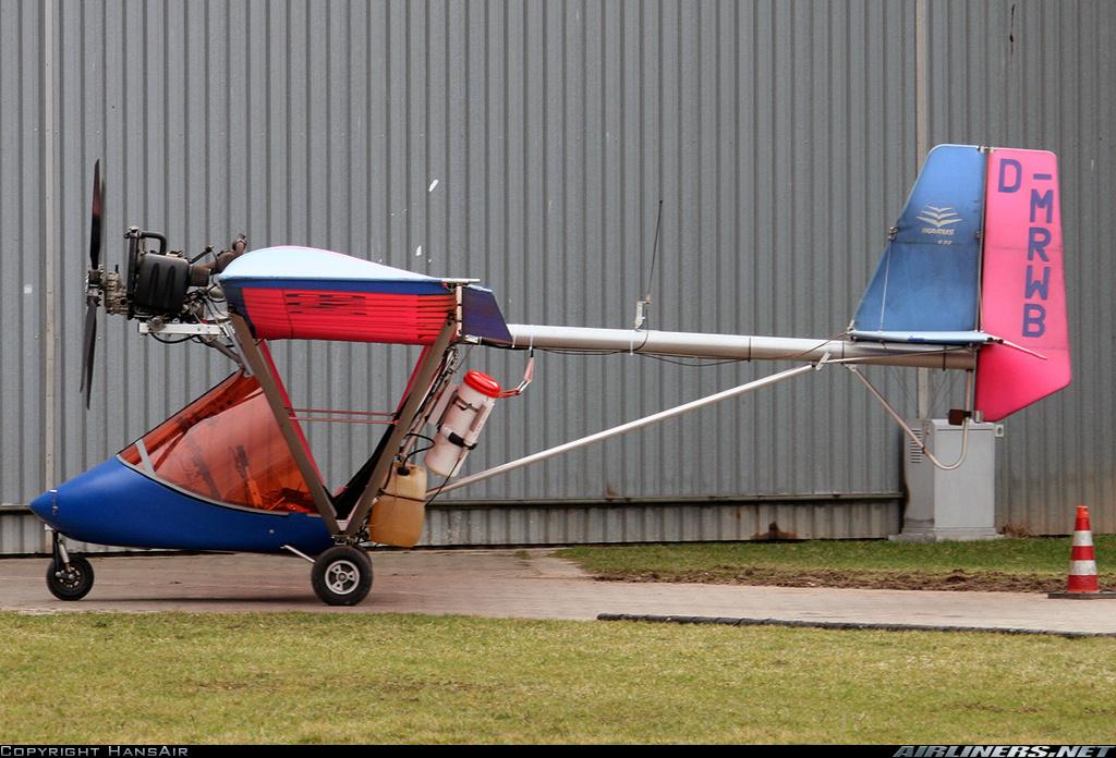

День добрый... А что за ероплан на снимке???
