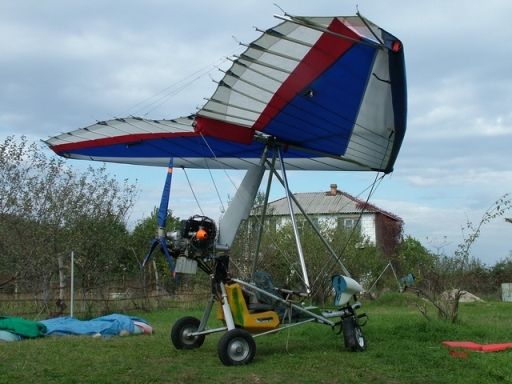

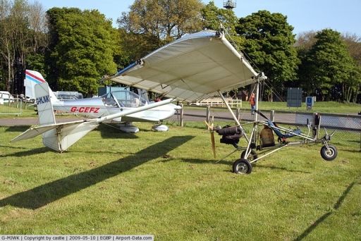

[quote author=. Хотя сколько смотрел в инете одноместных Квик Сильверов, то они все с 503 Ротаксом, видимо меньшие мощности не обеспечивают должных характеристик полёта.[/quote]
....ну не так уж и однозначно....Тверской ультралайт летает больше 20годов в двухместном ут варианте на буране,28-30 лс....ну понятно,скороподьемом не блещет....но 1м\с по жаре есть...
    30,7 КБ · Просмотры: 223
Когда-то все "ихие" одноместные ультралайты (и "тряпкопланы") летали с Ротакс 277 - 28 л.с. Потом его перестали выпускать,остался Ротакс 477, теперь видимо 503...А ныне, говорят, вообше не будет двухтактных Ротаксов. 🙁
Посмотрите ветку: "Самолеты до 115 кг"
http://www.reaa.ru/cgi-bin/yabb/YaBB.pl?num=1315587753/0
Там много аппаратов со слабыми двигателями.
Самолет на фото "Ответ #871" - Flight Star II (см. ) возит двоих на 503-м. 😉
Дело в малой нагрузке на крыло и оптимальных размерах аппарата.
Вес пустого вышеназванного аппарата - всего около 180 кг.

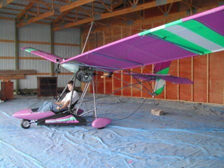

Да этот самолёт летуч, где-то видео видел с его посадкой с выключеным двигателем, так он долго гасил скорость. Я сам расчитываю на свой поставить двигатель мощностью 22 л.с. (как говорится, чем богаты). Вот ещё фото с выше приведённым самолётом:
    24,1 КБ · Просмотры: 251
В принципе при грамотной настройке планера, согласовании винта с двигателем, можно добиться хороших летных характеристик и на маломощном двигателе, только не увсех на это хватает терпения.

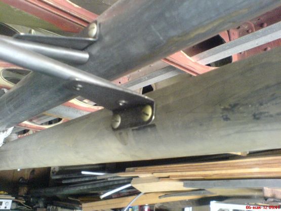

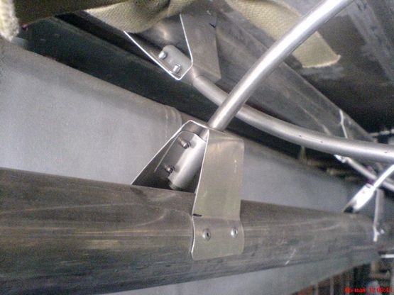

Вот таким образом я решил крепление латы на своём крыле (Fighter Ul)
    36,2 КБ · Просмотры: 247
    36,8 КБ · Просмотры: 293
Всё же намного проще было эти же дужки вставить в латкарманы.И в случае поломки потом ремонтировать легче и быстрей.
Вот именно в лат карманы они и будут вставляться, а доп. фиксация на лонжеронах непомешает. Просто смысл в том, что эти латы должны держать обшивку от отдирания. Если-бы обшивка была одноконтурной, то можно было обойтись тем, как вы сказали. А так всё закреплено и не висит на тряпочке.
