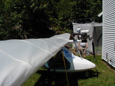

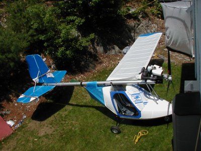

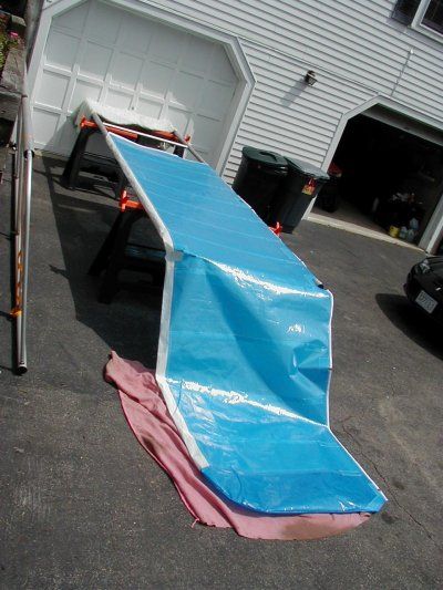

В инете видел видео полёта на Fighter Ul, так там нижних лат нет, при некоторых эволюциях кратковременно отпечатывались распорки крыла на нижней части обшивки. В чертежах на данный аппарат они тоже не предусмотрены. Данную конструкцию построения профиля используют на двухместном Dual Bird, но насколько помню чертежи, без  стойки. Спросил автора по каким чертежам он строит данный аппарат, но в ответ тишина. Просто в нервюрах стойки и раскосы создают плоскую ферму, а решение применённое в предоставленном варианте, на мой взгляд, лишнее, достаточно только наличия нижних лат закреплённых по краям.
Вот фото с какого-то буржуйского сайта. Правда с малым разрешением, подробности не разглядеть 😡
    47,8 КБ · Просмотры: 260
    32,4 КБ · Просмотры: 278
    30,2 КБ · Просмотры: 282
