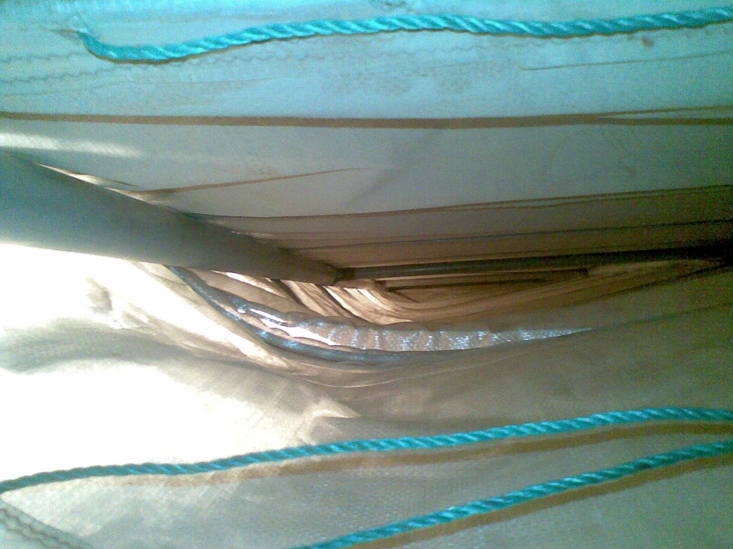

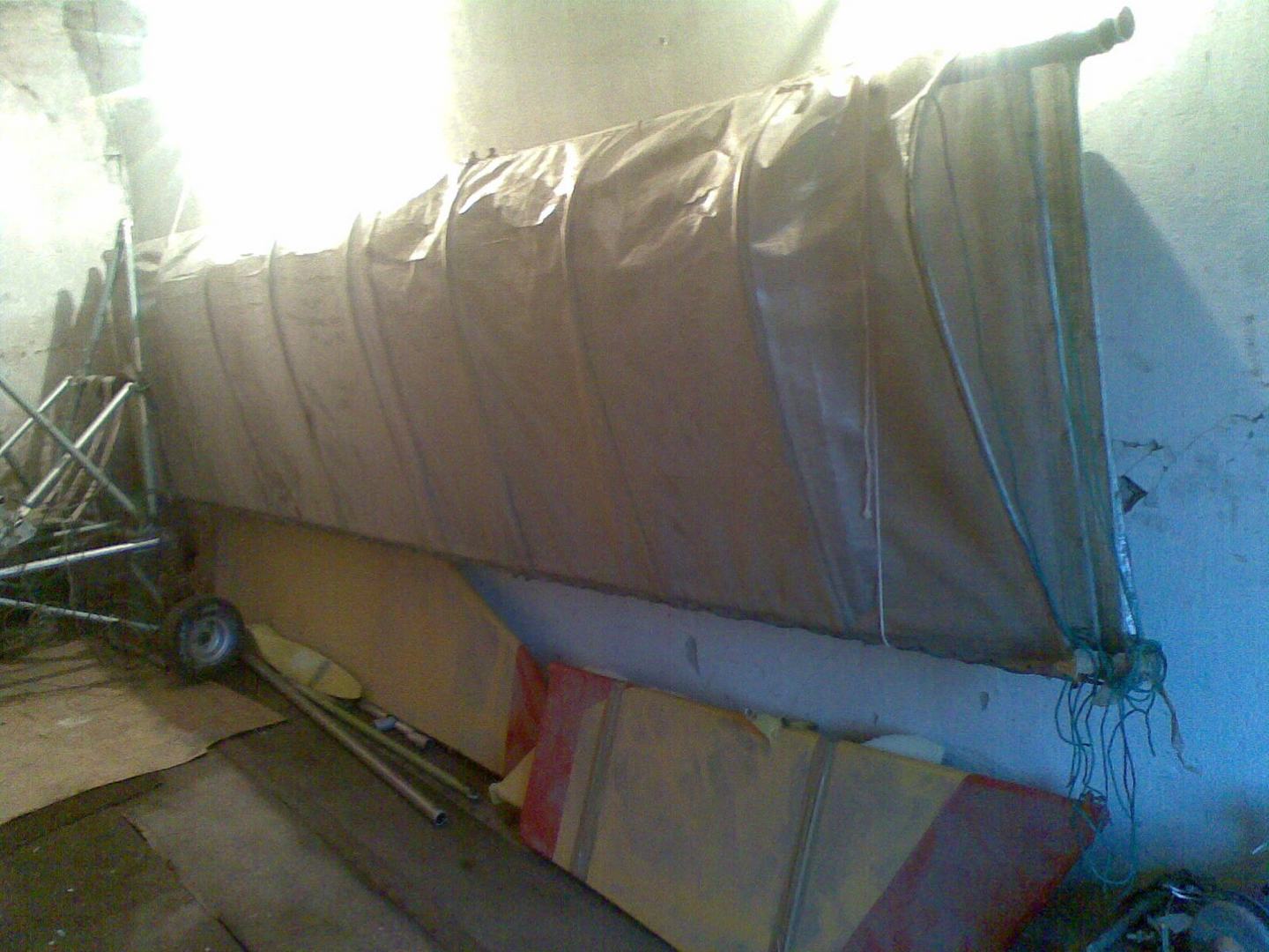

Вот как было у меня собрано крыло,и ничего не болталось,а было вполне жёстко.Вот только если латы были из трубки 12мм,то вааааще.
а что это у вас за ткань такая, что то мне напоминает???
И все же как вы боролись чтобы торец латы, а по факту трубки которая по идеи должна иметь остроконечный край для хорошего прилегания, не прорезал конец лат кармана?
Кстати я смотрю у вас в качестве ткани использована полипропиленовый тент. А какими нитками шили, и как она в эксплуатации?
Обычно в конец латы вставляют пластмассовые вставки, которые профилируют для лучшего прилегания. Но современем всё равно лат-карман протирается.
Именно такие вставки я и использовал.Их брал у дельтанутых.Скорость протирания будет зависеть от ткани.
Это не тент,а полипропиленовые мешки на 0.8тонн.Мне досталось несколько штук,а так я их больше не встречал.У нас в Приморье раньше многие,по бедности,шили крылья из этой ткани.
