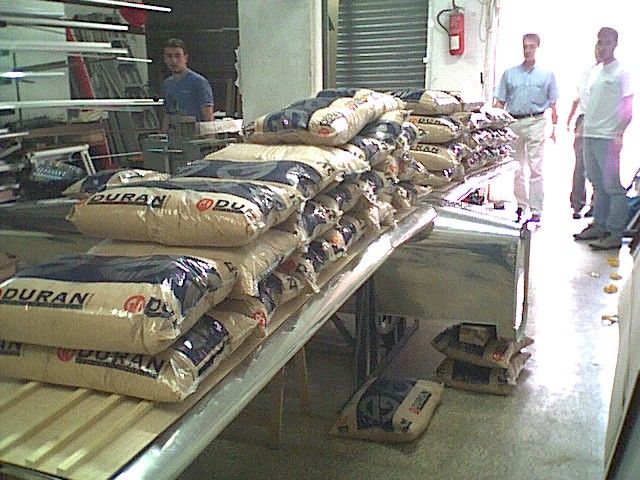

каркас крыла в том виде как есть забужеванный, без установки на фюзеляж.
Для нагружения делаете крепёжные точки на стене для навески каркаса наоборот -каркас крыла снизу, крепление подкосов к фюзу сверху. Взвешиваете каркас крыла, вычитаете его из половины полётного веса (нагружаете полукрыло) умножаете на коэфф. эксплуатационной перегрузки (3-4), полученную величину умножаете на коэфф. безопасности (минимум 1,5) дальше результат пред. операций умножаете на коэфф. 0,67 -это будет та нагрузка на крыло которое оно должно выдержать без остаточных деформаций. Далее набираете данный вес ввиде щитов на которые будете потом ложить мешки с песком или цементом и этим всем нгружаете каркас при этом по хорде крыла передний лонжерон нужно нагрузить примерно на 2/3 полученной величины. Вообще где-то было и видео и была тема по данному вопросу.
Дакрон и лавсан по сути одно и тоже.
С фото будет ясно как это делают.

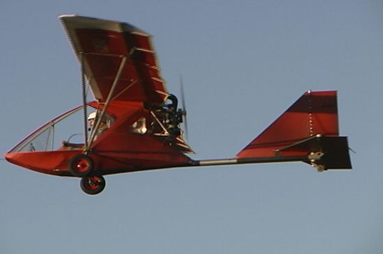

На самолете Chinook Ultralight в оперении применяются тряпочные петли из обшивки...
    15,2 КБ · Просмотры: 276
"Имеет ли место быть вместо петель из металла как на чертежах,применить альпиниский строп по принцыпу петель на авиамоделях-намотать восьмеркой витков так в 6-8
Попробовал намотал. Да, всё работает и трубу не надо дырявить. Но появляется гемор с вырезами в обшивке крыла и элерона (или другого элемента), на подвижном элементе вырезы в обшивке получаются в зоне повышенного давления, что не есть гуд (этож не параплан). Потом нет уверенности, что в полёте петли не ослабнут (хотя-бы от изменения влажности,или от неплотной намотки) и под нагрузкой не провернуться относительно какой-то трубы, в результате произойдёт выпирание, например, передней трубы элерона над кромкой крыла. В итоге: я таким образом извращаться не буду. ;D
Есть хорошая поговорка- лучшее, враг хорошего. Делайте как на чертежах.

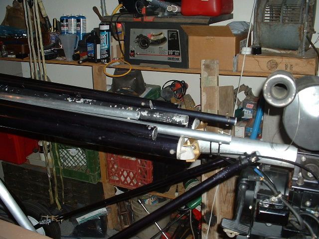

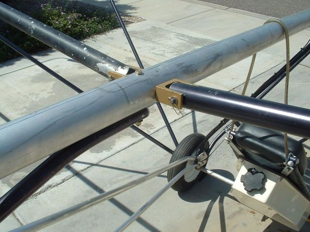

А мне непонятно, почему крепление передней трубы-лонжерона выполняется  вертикальным  болтом, а задней - горизонтальным.
Немного больше 3 лет и ....  🙂 Может быть наследство от прародителей типа Weedhopper, где передний лонжерон не отстыковывался и складывался по потоку. Правда сам узел поворачивался при этом на 90 град.
да Володь. передний узел там фрезерованный, а задний обычный правда смотрится монстрово. по сравнению с некоторыми 😉 да и трубы тоже.... 😉 правда неизвестно какая это модель....

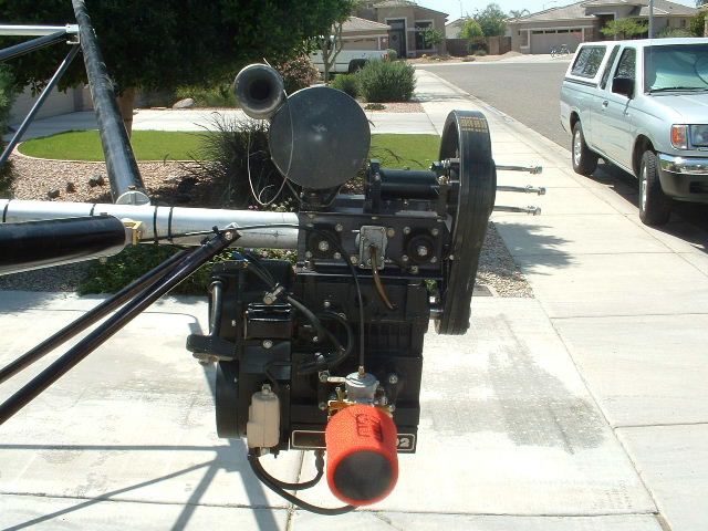

Наконец таки дошёл до ВМУ. Прошлый винт был тяжёлый новый решил облегчить, уменьшил ширину лопасти процентов на 10, а шаг оставил прежним. Изготовил простейший динамометр на базе бытовых пружинных весов, установил указатель оборотов и датчик для него. Первые запуски показали: обороты 1550 об/мин., тяга 40 кг., хрень полная, после раздумий решил ещё уменьшить ширину лопасти, обороты стали, 1700 об/мин. тяга поднялась до 46 кг.. Стал считать уже в ручную (до этого использовал результаты программы VINTNEW, как понял хрень ещё та 😡). Лопасть была веслообразной, в результате доводки плавно перешла в элептическую, обороты 1850 об/мин. тяга 50 кг. Честно говоря уже думаю делать редуктор, что-то с прямым приводом на винт у меня не пруха, даже если я его ещё урежу то явно до расчётных 3000 об/мин. не доберусь.
Параметры винта на данный момент: диаметр 1160 мм. шаг фактический на 0.75 радиуса 806 мм. профиль изначально был Clark Y  сейчас приближенный к нему (изначально винт делал на ЧПУ), расчетная поступь 0.42 на скорости набора высоты 76 км/час. Концевая хорда-35 мм. на 0.35R-98 мм. в промежутке по элиптическому закону. Угол установки сечения на 0,75R-16,4 град.
С движком всё нормально с карбом Walbro 37, крутит на холостых до 4900 об/мин. но обогащением ограничил на уровне 4500 об./мин., позже изготовлю другой впускной коллектор, так-как этот изготовлен таким образом, что на оборотах свыше 3200 начинает выбрасывать смеь в обратную сторону (конструктивно стоит стенка под 90 град к потоку из карбюратора в цилиндры, и этим ограничивается степень наполнения цилиндров). Судя по результатам (1850 об./мин, тяга 50 кг при шаге 800мм.), крутящий момент у него зверский.
Вопрос к тем кто имеет опыт по винтам с приводом без редуктора, в каком направлении мучать винт дальше, где ошибка? :-/
Мотор 2V78F
Мощность - 21 лс
Обороты   - 3600 об/мин
Диаметр винта - 1.16 м
без редуктора
При этих условиях
Тяга на месте должна быть не менее 63 кгс
Редуктор имеет смысл ставить, если увеличивать диаметр винта.
На скорости 76 км/час тяга должна быть не менее 42 кгс.
Этот винт мучить не надо. Надо пересчитать новый винт на другие углы установки. Я так думаю. Хотя, мое мнение может совпадать, а может не совпадать с мнением Правительства США.
