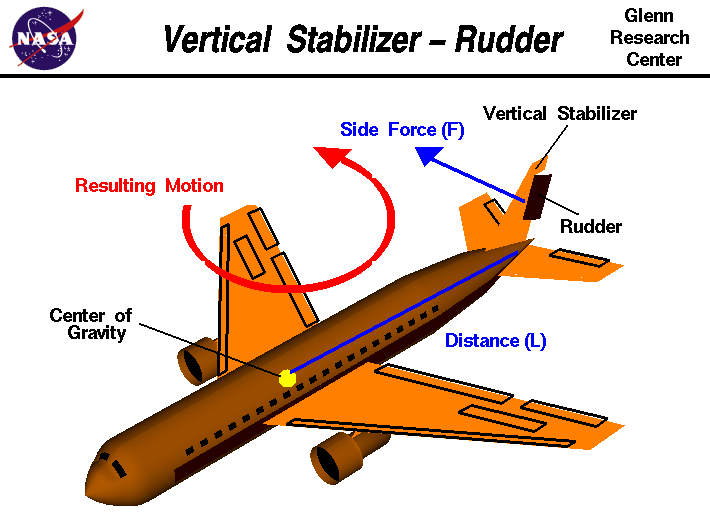

Спасибо. Скажите мне пож. Для чего винглеты наклонены во внутрь. И почему Питер не применил на пго стандартные законцовки , как на канардах Рутана? Которые учавствуют в формировании вихревой пелены для стрэйка.
удивило объяснение Юрия, что только один винглет отклоняется, а второй остается неподвижным.. странно, ведь по идее, оба должны менять угол, чтобы самолет мог быстрее повернуть.
и винглеты Раптора, тоже удивили- огромные.. хоть и не широкие.
Куда "быстрее повернуть"? Вы хоть знаете принципы управления самолётом? ;D
По поводу отклонения в "одну сторону" - Действительно есть решения ассиметричные - и в этом случае Раддер (или движущаяся часть вертикального оперения) вполне достаточно выполнить "наружу" создавая момент кручения всего крыла (точнее обоих крыльев вместе с самолетом вокруг вертикальной оси проходящей через центр тяжести) В этом случае одно крыло создает крутящий момент вокруг центра гравитации (ну или центра тяжести кому как нравится) . Противоположное симметричное изменение совершенно бесполезно потому как повлечет за собой не кручение а смещение по кривой .  Весь самолет не повернется вокруг вертикальной оси а сместится по направлению полета в ту или иную сторону. Кручение возможно только при изменении угла одного из двух Раддеров.
Что касается наклона вингленов вовнутрь - дело в том что кроме вращения вокруг вертикальной оси при перпендикулярном расположении Винглетов происходит еще и момент вращения вокруг продольной оси - Помните правило буравчика ?  Постипательного вращения. Именно для компенсации такого продольного вращения и придумана наклонная схема винглетов

Да вот как на схеме выглядит различные способы управления отклонением  раддера
благодарю,  доходчиво, понял
