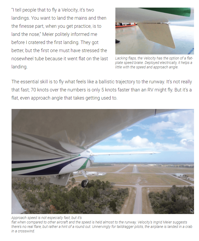

“I tell people that to fly a Velocity, it’s two landings. You want to land the mains and then the finesse part, when you get practice, is to land the nose,” Meier politely informed me before I cratered the first landing. They got better, but the first one must have stressed the nosewheel tube because it went flat on the last landing.
"Я всегда говорю человекам что летать на Велосити это двойной этап посадки. Вначале мы учим садиться на основные шасси и только потом когда опыта достаточно , учим садиться на носовую стойку" Они все делают лучше и лучше но первый раз конечно шок потому что носовая стойка испытывает перегрузки при посадке

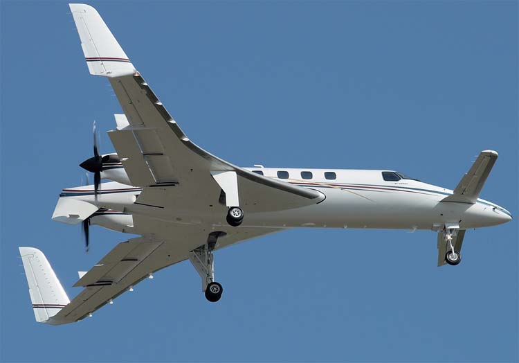

Ну как же нет!? Есть! Те же, что и у самолёта классической схемы. На фото "канардо-самолёта" (или утколёта) Бичкрафт "Старшип" хорошо видны закрылки Фаулера, которые правда не могут использоваться "на всю катушку", но работают! 🤓 😛

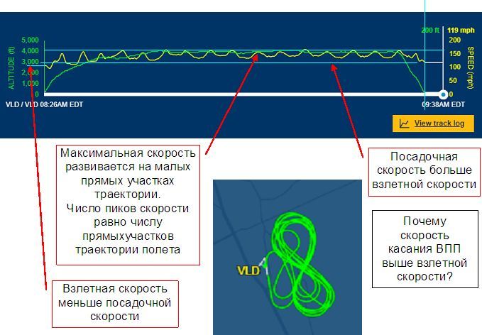

Постоянные эскалации по высоте и скорости - самолёт не стабилен 🙄
И почему "восьмёрки, траектория полёта Аполлона на Луну...?

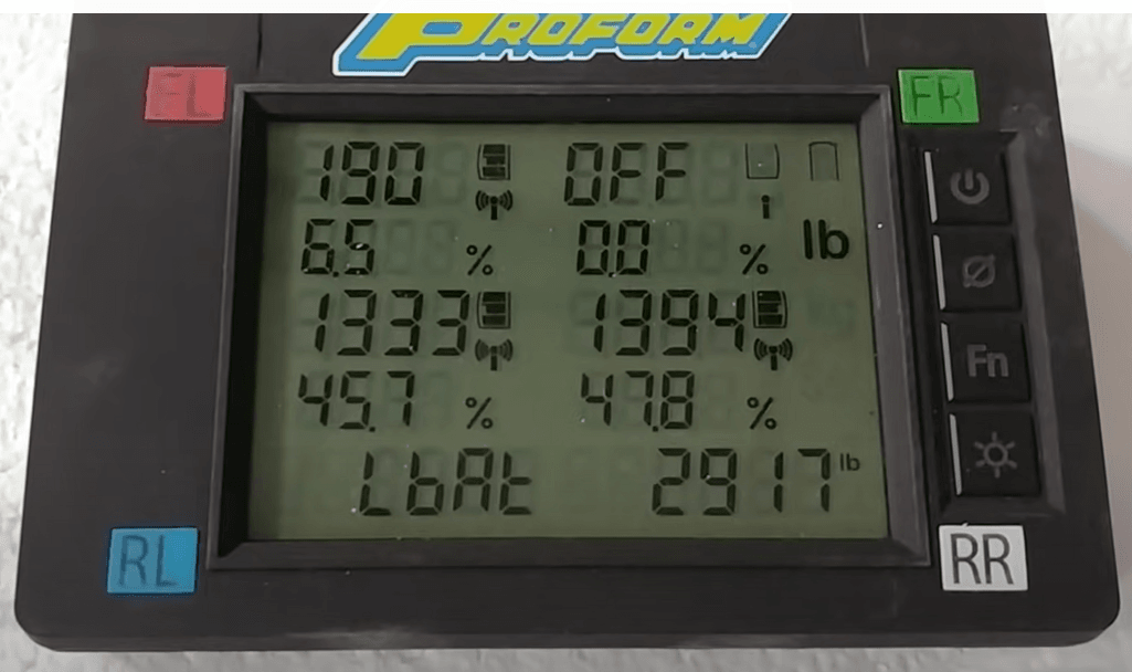

Мы эту тему будем обжевывать еще стопяццот раз.. Нагрузки на носовую стойку практически нет у всех самолетиков которые мы знаем. Всполните весовые замеры на стойках на каждой из колесиков - И сделайте для себя вывод на какую часть самолетика лучше всего посадить эту двухтонную тушку имея ввиду что все стойки имеют одинаковую (в достаточной мере) базовую упругость материалов (а носовая стойка еще и с амортизаторами )
Подсказать правильный ответ?
Даю подсказку на правильное понимание результатов замера весовых характеристик канарда.
FL (Front Left левая передняя стойка) Скока там процентов?
FR (Front Right = правая передняя стойка) Там у нас ноль потому как впереди одно колесо.
RL (Rear Left левая задняя стойка ) Видно Вам показания? 45.7% всего самолетика
RR (Rear Right = правая задняя стойка) Видите скока? Правильно 47.8% (почти 48% веса всего самолета приходится в состоянии покоя на заднюю правую стойку)

Потому как на насовую стойку в условиях посадки канарда не оказывается вообще никакой нагрузки в отличие от "традиционных самолетов" где половина веса уже сидит на носу в виде силовой установки с пропеллером.

Вы неправильно перевели этот текст и теперь преподносите ваш неправильный перевод, как неоспоримый факт. Если бы все было, как вы утверждаете, то было бы написано, что landing should be done on the front wheel first, а слова first в тексте нет.
В этом тексте говорится о том, что процесс посадки на Велосити состоит, как бы, из двух посадок - сначала надо посадить основные колеса, а потом самая деликатная часть, при уже достаточной практике, посадить (приземлить) носовое. И дальше говорится, что у них уже получается лучше, но первый товарищ возможно перегрузил (ударил и повредил) переднюю стойку потому, что на последней посадке лопнуло передне колесо (имеется в виду, что его грубо шмякнули об полосу - "уронили" переднюю стойку, вместо того, чтобы сделать это плавно).
Ваша ссылка в предыдущем посте этому подтверждение и показывает, как это надо правильно делать. Где вы там видите, что посадка идет "вниз носом", как вы пишите?

На любом самолёте с передней стойкой шасси нагрузка на неё должна быть в районе 10% от общей массы самолёта и расположение основных стоек шасси тоже должно быть в нужном месте относительно ЦТ самолёта - это каждый авиаконструктор знает 😉 К стати на Рапторе передняя стойка шасси от самолёта Lancair IV(Питер её купил на Ебэе)! А на Lancair IV на ней тоже БОЛЬШОЙ двигатель "сидит" - НИФИГА Вы не знаете в конструкции и аэродинамики ЛА😆
