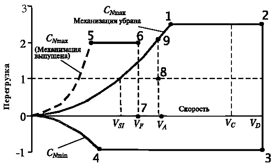

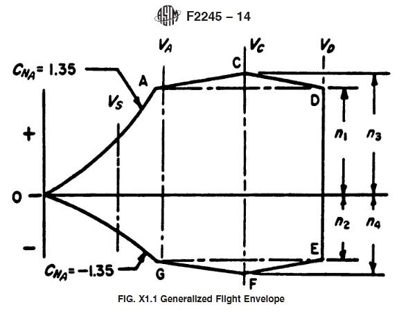

на огибающей полета что это за параметр Cn?
если я правильно понял, то возможно CN - обозначение кривых 0-1, 0-4 и 0-5, которые в свою очередь есть n=f(Cy, S, V, p, G)
... но тогда что это за 1.35 здесь?
сам спросил, сам ответил ... 😇
вот ж казуистика - "коэф. аэродинамической силы"... а какой? подъемной? сопротивления? или полной? если в контексте огибающей полета, то по всей видимости это подъемная сила, тогда почему так не пишут? ... чорт ногу сломит! 🙄
да, я был не прав. Тут имеется в виду коэффициент подъемной силы, в скоростной системе координат. Сила нормальна (перпендикулярна) вектору скорости.
