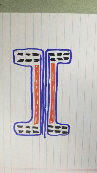

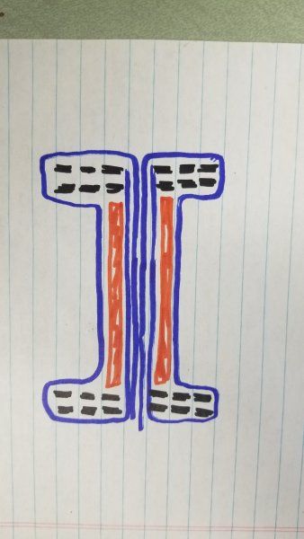

Расчет лонжерона.
Stanislavz

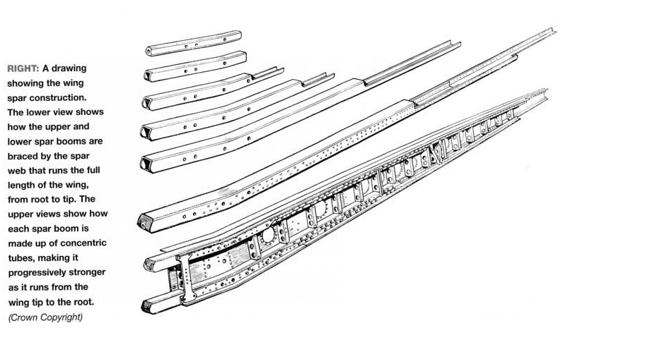

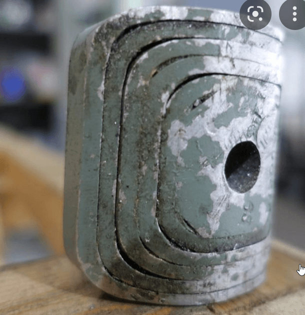

Склепанные из пакета уголков полки не редкость, Так получают оптимальные сечения и повышают живучесть конструкции. Можно и заклёпками соответствующего диаметра, и болтами.
Спитфайр очень красивое решение лонжерона имел.
И где то, даже тут на форуме было упоминание про лонжерон из полос стали в закрытом желобе ?
Пс. 1 вариант из Ад31 без подкосов крыла не проходит по весу.. Д16 нужен как не крути.
