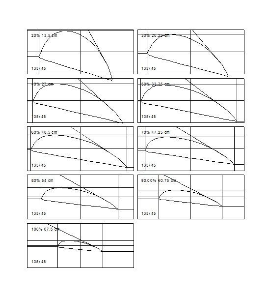

Ну да, единственное достоинство такого способа - это быстрое ручное построение по минимальному числу сечений. А так для ЧПУ нет проблем составить ряд сечений типа таких
Даже при таком грубом шаге как на фото ниже (для ЧПУ нужно конечно побольше слоев)

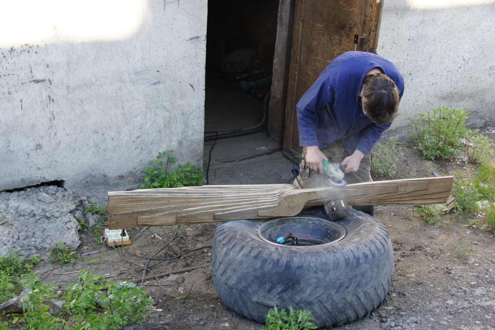

после несложной обработки по срезанию "ступенек" ручной болгаркой с наждачным диском получается вполне приемлимый результат
Другое дело, какой материал подобрать для слоев  😉
Надо быть виртуозом болгарки для этого.
Или не проверять результат по шаблонам. 😉
У меня вот, подмастерье на днях, легко и непринуждённо испортил почти готовый винт только напильником и наждачкой :'(

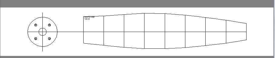

Универсальной программы, которая рассчитывала бы любой винт и строила сечения для ЧПУ, мне пока не встречалось. Лучшее из того что видел из этой области - это имеющаяяся где-то на этом форуме таблица excel по книжке кондратьева (вроде), которая строит рисунки сечений. Но так как я с экселем не очень дружу и даже не смог распечатать рисунки сечений из той таблицы в масштабе 1:1, то пришлось написать отдельную программку, которая создает сечения в DXF формате. В ней же встроены пару общих методик по расчету тяги заданного винта и все такое. Еще может создать плоские контуры для ЧПУ (но с некоторыми недостатками, т.к. делалось не для этого). Но утилита предназначена в первую очередь для ручного изготовления винта, поэтому в ней строятся всякие там вспомогательные линии, можно указать сколько шаблонов печатать на одном листе А4 для экономии бумаги и прочее.
Прикладываю ниже бета-версию этой утилиты. Откройте блокнотом, отредактируйте параметры винта, сохраните изменения и запустите двойным кликом. Рядом появятся файлы .dxf для печати. Учтите только, что режим построения разверки в этой версии не работает.
