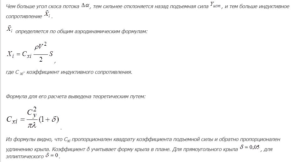

Может приведете формулу индуктивного сопротивления?
Уже жёвано-пережёвано, ещё в ту пору, когда я утверждал, что для прямоугольного крыла после удлинения 10 от размаха практически не зависит.
Вопрос был о конкретной формуле, а не о степени округления результата.
Вот конкретная формула по которой рассчитывают индуктивное сопротивление.
В ней можно отыскать удлинение крыла и даже объяснение как зависит индуктивное сопротивление от удлинения крыла.
Вот еще очередная Ваша дурь про индуктивное сопротивление.
Сами же просили указывать на Вашу дурь.
Так что утирайтесь своим #овном с удовольствием.
