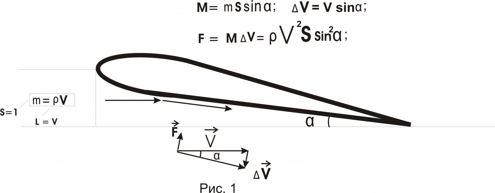

Итак, рассмотрим Ваши ошибки на приведенном Вами рисунке.
Во первых, угол скоса не равен углу альфа.
Вы не учли воздействие верхней дужки профиля на скос потока и формы самого профиля.
Уже упоминал, что даже Камута в этом вопросе превзошел Вас в два раза вспоминая про верхнюю дужку, хотя этот угол скоса потока не есть средний угол между нижней и верхней поверхностью профиля непосредственно на срезе задней кромки.
Но хотя бы так Вы бы изобразили этот угол, уже бы было бы чуток ближе решение к реальности.
А далее всё не правильно с : не тот угол, не тот синус, не та масса, не та скорость отбрасывания, и не в ту сторону.
Вам бы там вместо синуса тангенс подставить для правильности определения подъемной силы, которая должна быть направлена в противоположную сторону действия силы веса (вертикально), а не наискосок, как у Вас на рисунке .
Но я подозреваю, что эту картинку Вы слямзили из какого то учебника ни разу не подумав что на ней нарисовано и правильно ли всё там изображено.
Вот так и куются в авиа академиях неправильные мозги с помощью дури в теоретической (шулерской) аэродинамике.

Согласен, не равен. Однако вопрос: как его рассчитать с помощью закона сохранения импульса? Никак.
Сила F на рисунке не подъёмная сила, а полная аэродинамическая, как того требует закон сохранения импульса. И она меньше наблюдаемой. Этого Вы не опровергните.
Пожалуйста, приведите правильный расчёт скоса потока.
А зачем опровергать дурь Вашу?
Вы посмотрите внимательно на рисунок.
У Вас сила F такая же по величине как и сикось накось пририсованный вектор скорости с дельтой впереди.
Кто Вам запрещает удлинить вектор силы до нужных размеров?
Вы же все равно не умеете его вычислить.
И еще замечание.
Та скорость скошенного потока раскладывается вовсе не так как это сделали Вы (или нарисовано на том рисунке).
Поскольку скорость скошенного потока это изначальная величина, то её следует раскладывать на одну скорость совпадающую с направлением полета и на вторую скорость направленную поперек полета, потому что нас интересует именно подъемная сила направленная вверх.
Вы, батенька, заблудились в трех соснах ( в трех векторах).
