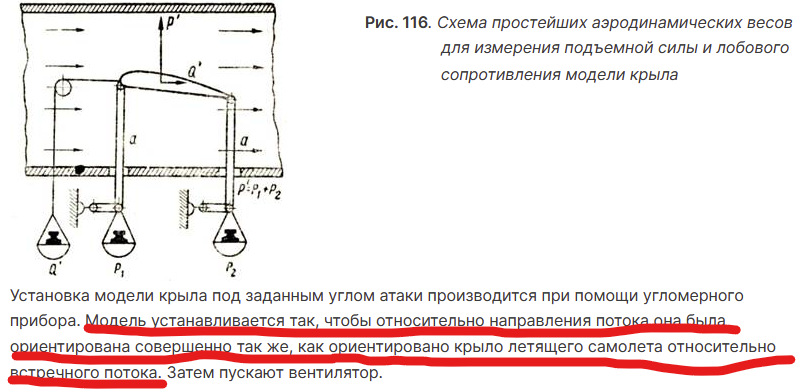

1. Не появляется. Не Fy, и не Fх. И это не силы - это проекции.
2. На крыле появляется сила (R) - сила полного аэродинамического сопротивления воздуха.
Свой вектор она выстраивает как близкий перпендикуляр к хорде крыла.
По своей природе происхождения, она является суммой всех распределенных давлений по всему контуру крыла.
3. Это единственная реальная сила, которая появляется на крыле. Больше на крыле никаких сил нет.
Более того: сила (R) появляется не только на крыле, а у ЛЮБОГО тела, которое двигается через воздух.
1. А в каких единицах мы эти проекции измеряем? Ни о чем не говорит?
2. Это так.
3. Сказал, как отрезал. А ничего, что давления действуют по нормали к поверхности тела (крыла).
Или по касательной, если речь идет о касательных напряжениях (трении).
Т.е. это вектора, которые имеют проекции на ось Х и ось Y.
А мы возьмем и проекции давлений на ось Y просуммируем (проинтегрируем) и умножим на площадь.
Что мы получим? Не силу ли по оси Y? См. размерность.
То же самое и для оси Х. Или проекции давлений это тоже не давления? Повторим вопрос о размерностях.
Отсюда вывод, что проекции полной аэродинамической силы на оси тоже являются силами.
И по способу их получения и по размерности.
И наконец, когда мы пишем уравнения движения, то тоже раскладываем их по осям.
И входят в них именно проекции сил на соответствующую ось.
С Вашей точки зрения люди, которые успешно решают эти уравнения, дураки, поскольку не понимают, что используют не силы, а невесть что. 😢
Кстати, в АДТ эти проекции измеряют приборами для измерения сил. Если это не силы, то как удается что-то измерить? Занавес.
Это как раз реальные силы , которые можно увеличить или уменьшить в результате дополнительных действий , (более обтекаемая поверхность , применение подшипников ,смазок и т.д.) Сила (R) меняет свой наклон и величину в результате изменения величины силы Fх. или Fy,.. "Гениальный" , думай своей головкой..
Как раз чего. Именно по этой причине сила (R) является и суммой всех распределенных давлений по всему контуру крыла и перпендикулярна Хорде крыла.
С моей точки зрения люди, которые думают, что на крыле образуется силы Fy и Fх - ИДИОТЫ.
С моей точки зрения люди, которые думают, что сложив образовавшиеся силы Fy и Fх они получат силу (R) - ИДИОТЫ.
Балбес неисправимый, внимательно читай свою ахинею.
Во первых, сила никогда не была ни давлением, ни суммой распределенных давлений, знаток физики хренов.
Во вторых, если сила (R) является суммой чего то по всему контуру крыла и она перпендикулярна Хорде крыла, то почему она наклонена назад по отношению к перпендикуляру к хорде?
В третьих, у несимметричного профиля при нулевом угле атаки существует довольно приличная ПС (Fy), и существенная сила сопротивления Fx. И если балбес не умеет складывать два взаимно перпендикулярных вектора, то что этот балбес тут делает на форуме ?
Она является перпендикуляром к хорде или близким перпендикуляром к хорде крыла. Я об этом писал уже 100 раз.
