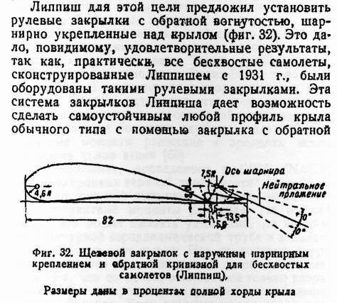

Для Slav.
Не сразу нашел иллюстрацию к Вашему вопросу.
Похоже на Ваше предложение – Липпиш.
    46,9 КБ · Просмотры: 277
Для Slav.\\\\Похоже на Ваше предложение – Липпиш.
  Cпасибо, именно самобалансировка крыла меня интересовала! 🙂
Правда думал,что несущие свойства того варианта могли быть неплохими! Но наверное можно довериться авторитету Дениса?! :-?
