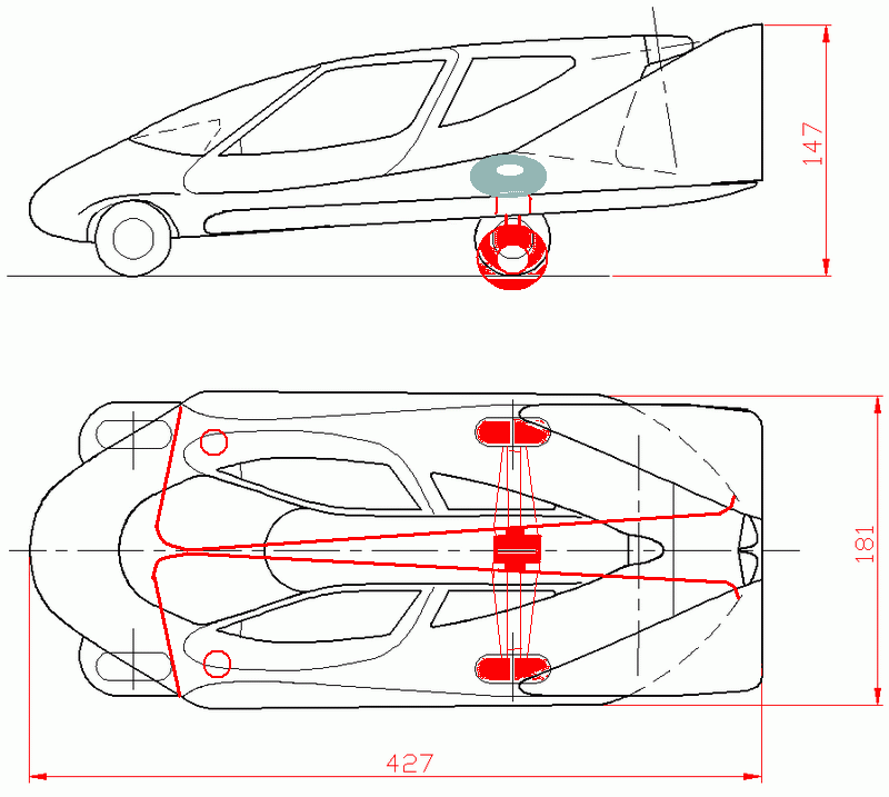

Anatoliy. сказал(а):
Даже для симметричного профиля угол атаки в 10 градусов для тех скоростей многоват.
На той картинке явно присутствует стояночный угол (нос опущен вниз), наверное градусов 5 точно.
А вот то, что явно бросается в глаза, так это наружный контур задних колёс.
Получается так, что когда машинка находится на земле крылья полностью сложить не получится.
И колёса и элементы подвески этих колес при попытке полностью убрать консоли обязательно пересекутся с плоскостями этих консолей.
Небольшая разминка
Но может быть лучше не убирать шасси ?
    8 КБ · Просмотры: 152
    56 КБ · Просмотры: 136
velko сказал(а):
Небольшая разминка
-что нарисовали,это передние колёса...
-ось оборота задних смещена назад,а полуоси имеют обратную
стреловидность...
https://www.google.pl/search?q=three+wheel+bus&source=lnms&tbm=isch&sa=X&ved=0ahUKEwi_54Kl0cTKAhUEKXIKHYnjAYQQ_AUIBygB&biw=853&bih=401#tbm=isch&q=Dymaxion&imgrc=jlvedlGzZgRmmM%3A
https://www.youtube.com/watch?v=fO80IjrO9d8
-а вот получше решение,оссобенно для парковки.
стреловидность...
Я не могу представить как вы все это себе представляете.
Может быть все таки попробуете что-то начертить.
Y -задняя ось,оборот вокруг конца хвостика,колёса на рогах буквы...
-передняя подвеска,как Вы нарисовали заднюю \щитки над колёсами в полёте закрывают колёса=чистый нос!\
ЗЫ=а если серьёзно,лучше спросите у Конструктора,Он водится под ником "Стриж"...
