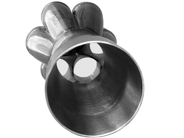

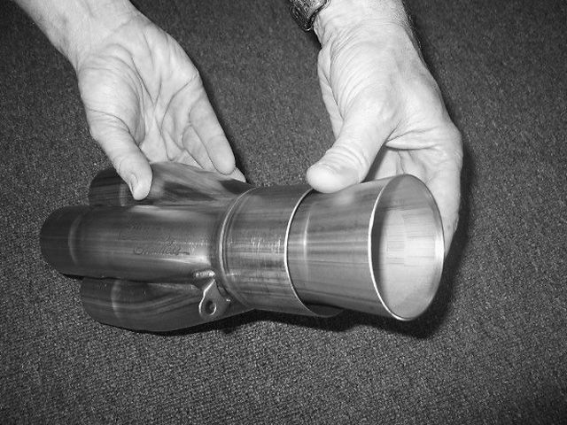

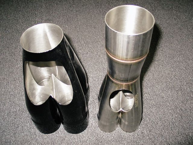

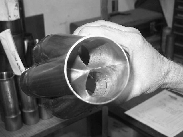

Вот такие концовки выхлопных труб и нам нужно для наших самолётов нужно!
которые увеличивают эфективность мотора ...а не наоборот
4трубы в одну Exhaust Header   СЫЛКА
http://www.burnsstainless.com/MergeCollectors/mergecollectors.html
    70,9 КБ · Просмотры: 140
и конечно 8...труб в 2
конечно вы уже поняли что эта всё из нашей  драгстэр автомобильной  домо гаражной технологии.
Когда я приехал сюда ходили слухи что русские сварщики лучшие в Мире..(основано на МиГ-25 угнаным Беленко)
тогда мне кажется для них такая работа и сварка ..будет  просто  раз плюнуть... 😉
или это всё свистня ???

Миша , сварщик сварщику рознь , но вот ТАК трубу тонко стенную согнуть , это уже конечно высший пилотаж. Посмотрел твою ссылку , фирма конечно изготавливает высоко классные выхлопные системы

N38MK сказал(а):
Плохие выхлопные ...заберают до 10% мощности..
на моём моторе правельный размер трубы должен быть 47 см
видиш ли Админ при правельной длине выхлопной газ
вытягивается ...предыдущем его выстрелом из цылиндра
В замену длиных труб делается Exhaust Header
и выхлоп соседнего
цылиндра вытягивает его ..тоесть один тянет другово.
Поверь мне что это не делается только для красоты...под дном машины!!
Миш, не хочу с этим морочиться пока. Трубы можно менять потом. Сейчас просто не до этого. Не думаю, что подобная конструкция будет существенно хуже, чем 2 трубы в одну. У меня есть комплект и таких труб, только фланцы в TMX под 90 градусов перевернуты относительно Lycoming. Не хочу переваривать пока. Может на втором борту будет Lycoming с нормальными фланцами и переваривать ничего не придется. К тому же, мне не нравится как двойная труба перерезает капоты Velocity  😡.
