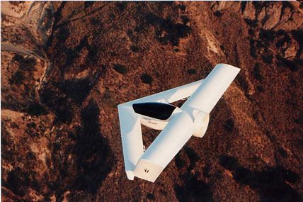

Касаемо меня: +25   переднее,  -5 заднее, тандем. Продольная устойчивость-крутка переднего стреловидного крыла. Пока модель из потолочки

Миг простых путей не ищет
Очередная "небесная блоха" с ее штопорными непредсказуемыми характеристиками.
