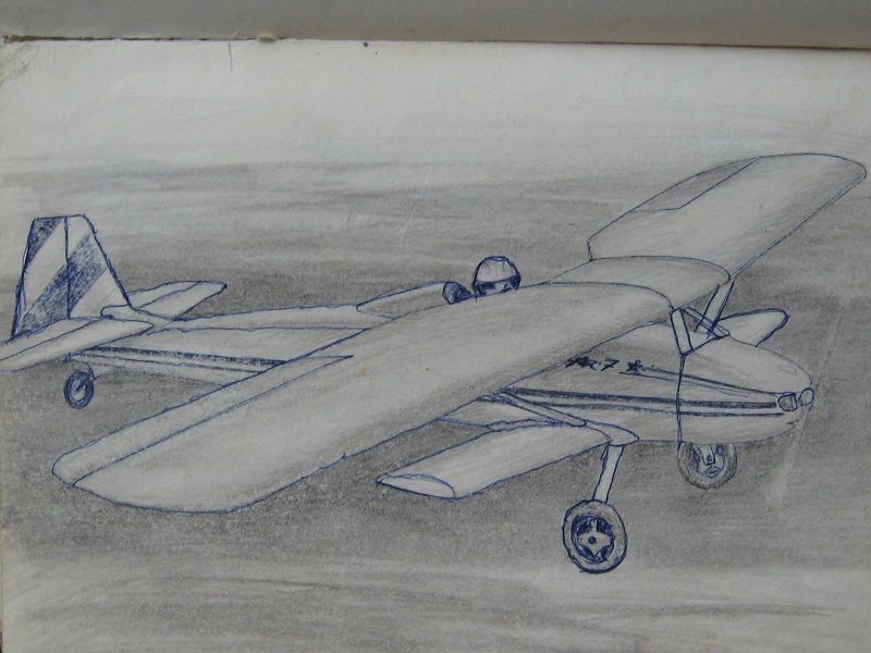

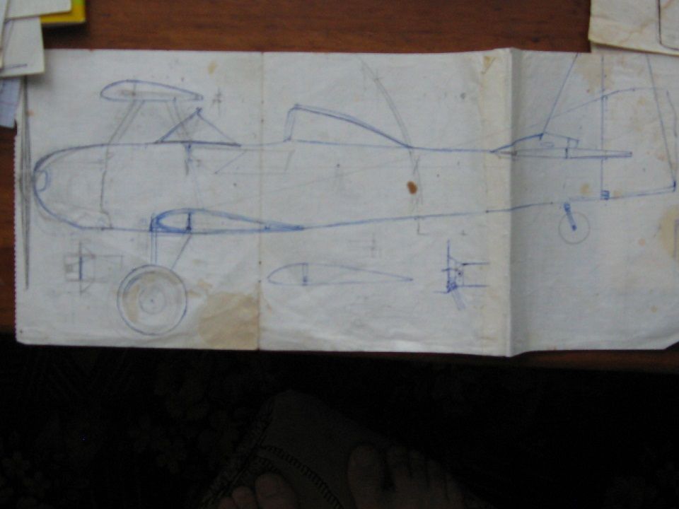

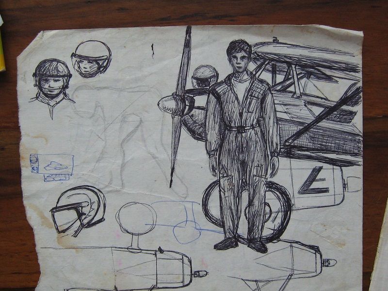

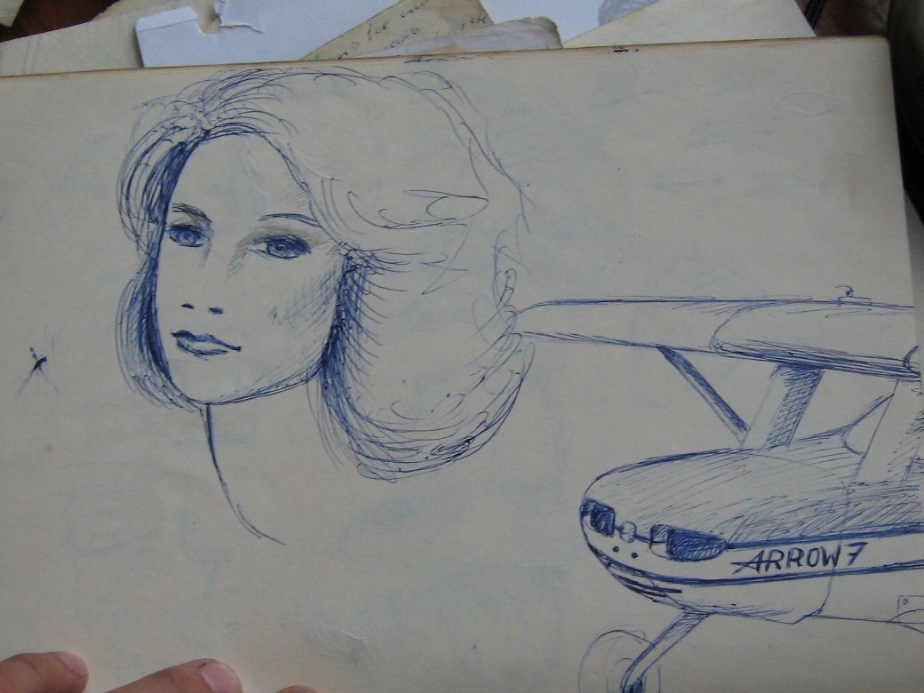

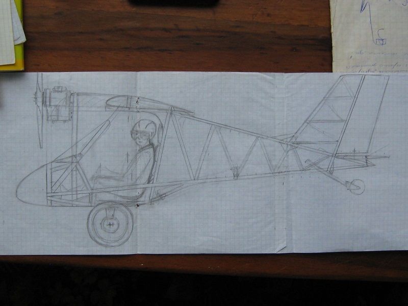

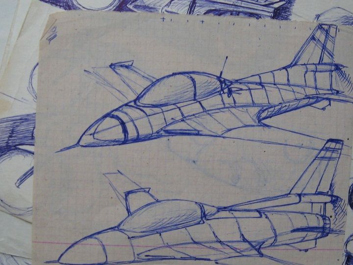

Буду выставлять свои рисунки,своих идей и свои подходы в работе над самолетами,если будет интересно...
    59,9 КБ · Просмотры: 244
    28,7 КБ · Просмотры: 204
Это были мои первые рисунки по желтому самолю, такие были чертежи-наброски по которым работал
    76,7 КБ · Просмотры: 204
    62,1 КБ · Просмотры: 193
    49,6 КБ · Просмотры: 192

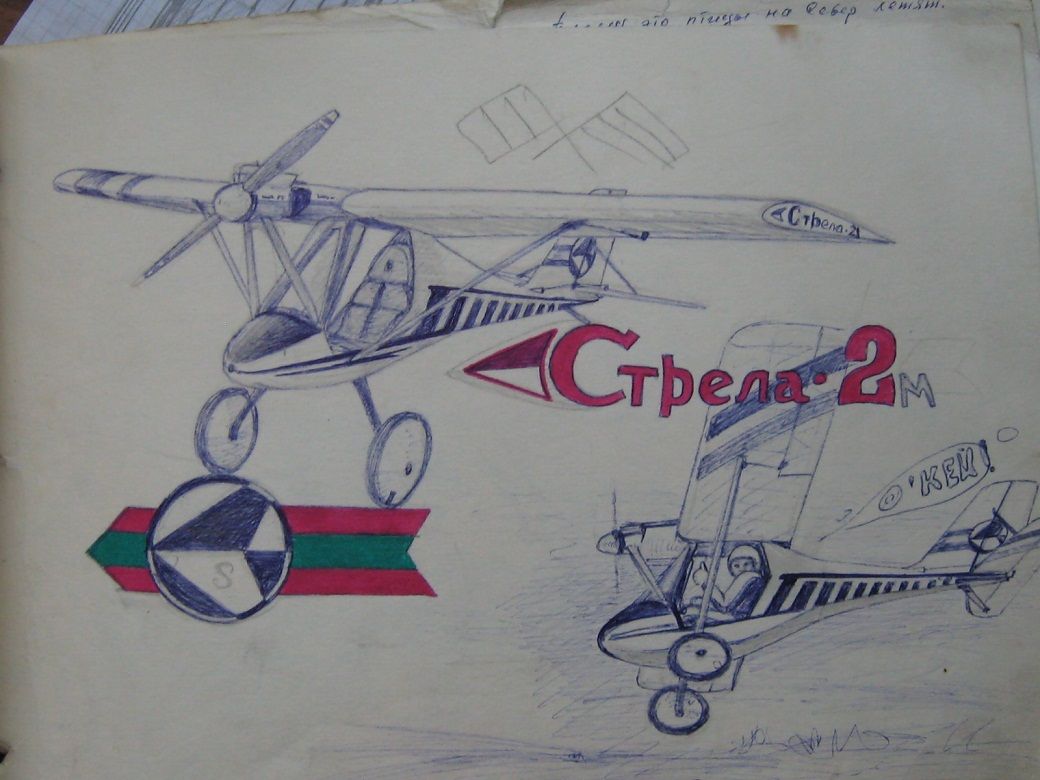

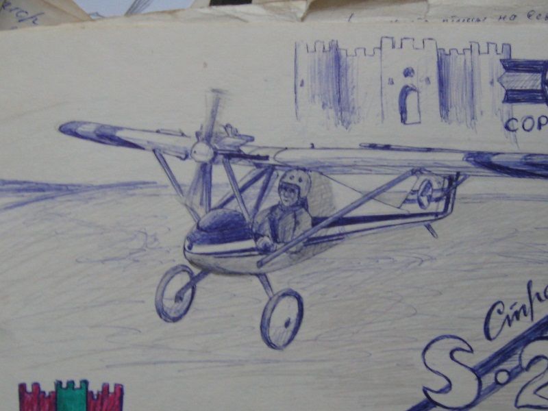

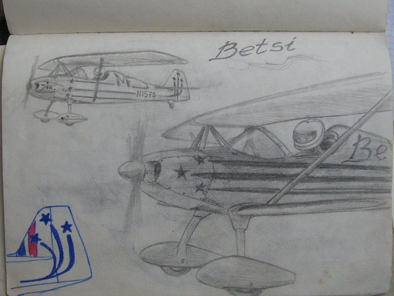

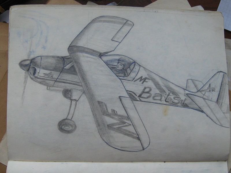

Ну и конечно представлял ,как они выглядят в полете.Конечно были  и варианты которые меня не совсем устраивали или искал те формы ,чтоб устраивали ,как и по дизайну ,так и технологически...

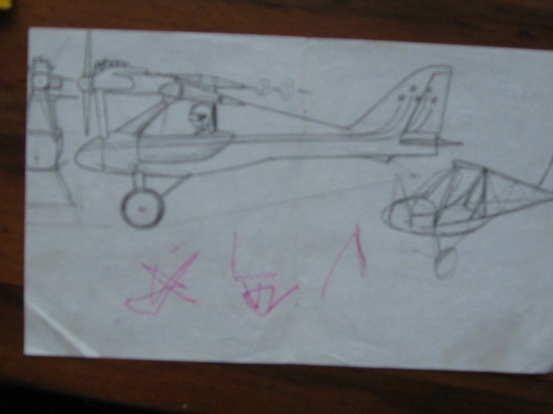

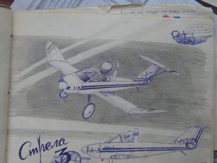

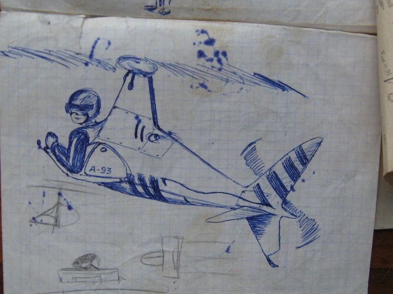

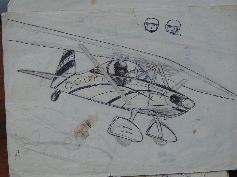

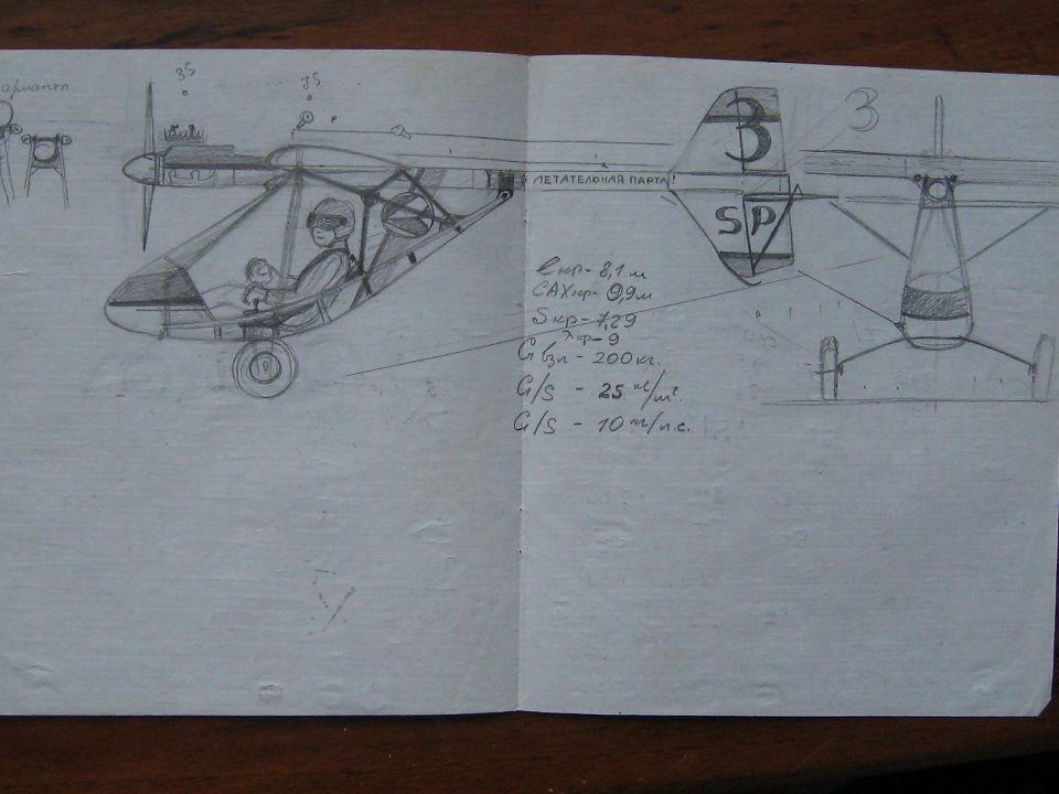

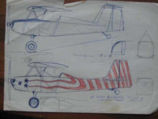

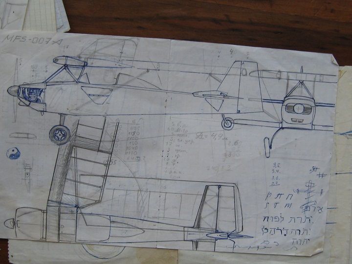

Это предшевствинник желтого самоля ,то бишь его  варианты

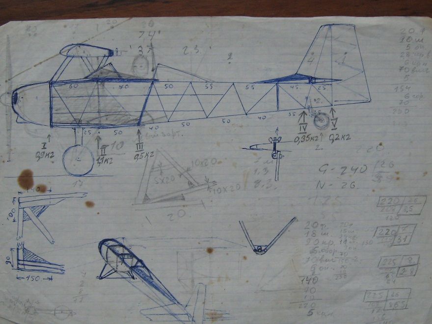

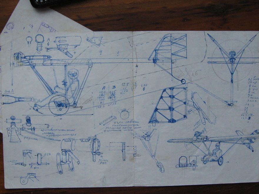

Задумывался и такой вариант с треугольным фюзеляжем,с мотором вихрь-25...30,для учебки.кому как...

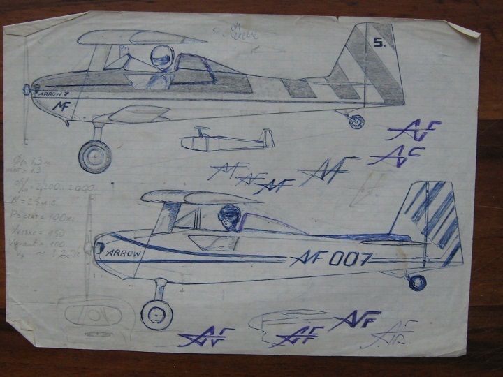

или такие варианты...

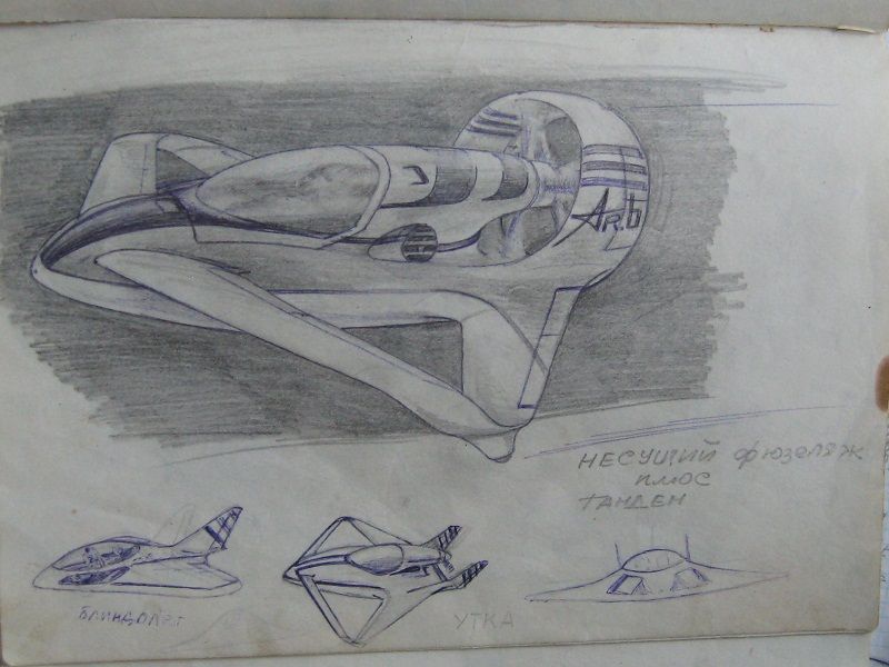

немного экзотики,если фантазия прет и мысли вылезают...ну что поделаешь

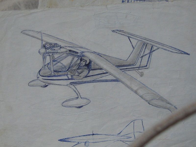

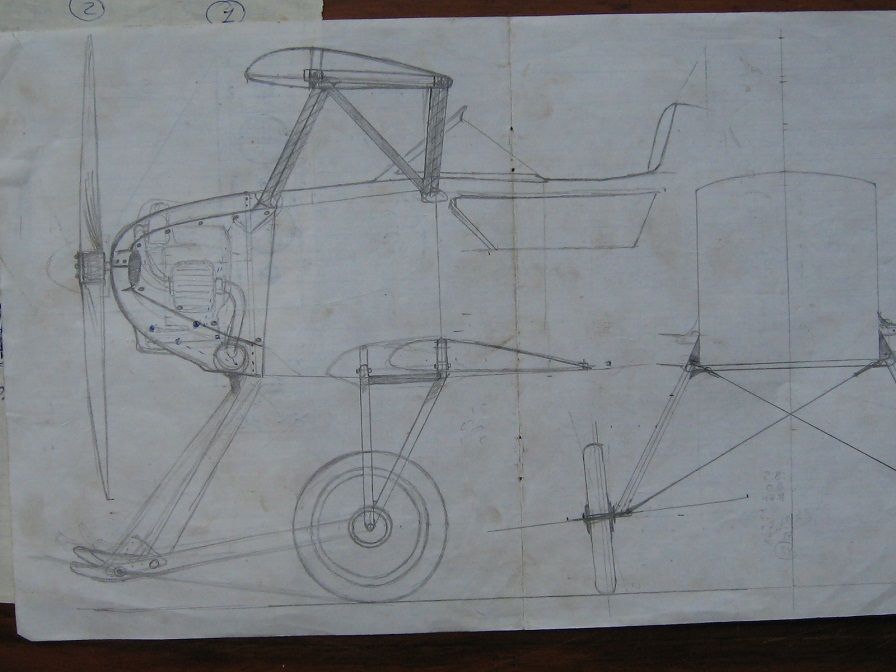

Эти рисунки сделаны мною всегда на основе своих компоновок и предварительных расчетов, чтоб лучше понимать ,что ты творишь...Буду скидывать еще свои старые рисунки и проекты.
Привет.
1)Каков угол стреловидности крыла?
2) Ну и по фото видно- что нервюры не по потоку. Это так?
Arrow -по аглиски-стрела-у меня фамилия с корнем слова- Стрел-ьчук,Все просто и в моем духе.Троль-угол на самоле примерно,да примерно ,точно не помню,11...13градусов,обшивки достаточно чистая без провалов между нервюрами,из стеклотексталита 0.3мм.Стреловидность была сделана для удобства доступа в кабину, ну оочень хотелось залезать как в истребитель,мне не нравиться как у питенпола.Вторая причина-задний узел крыла и нижний узел подкоса находятся в одной плоскости этим достигается чистая без задиров уборка и сборка крыльев,достаточно вывернуть-ввернуть всего два-то болта одним челом и самоль готов.
Здесь примерный угол крыла и собраный вид..

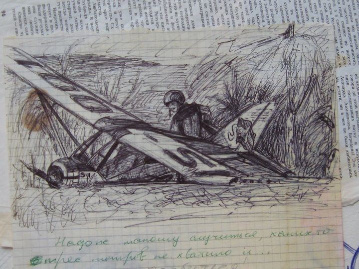

Вот еще один треугольный фюзеляж-учебка.Далее низкоплан типа жодел беби.Ну даже представил и аварию...
