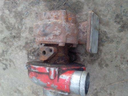

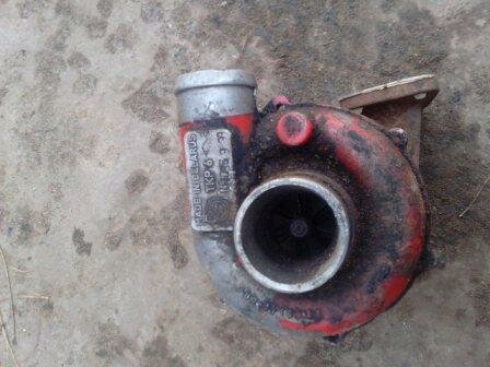

Сегодня был на свалке  🙂
нашел пока только ТКР-6
Если на недели не найду ТКР 8,5 буду юзать ТКР 6

Как я понял эти характеристики касаются новой а у вас Б/У и неизвестно в каком состоянии...
    Люфты проверяли ?..
   Поперечный небольшой допускается а вот продольный (вдоль оси) - нет...

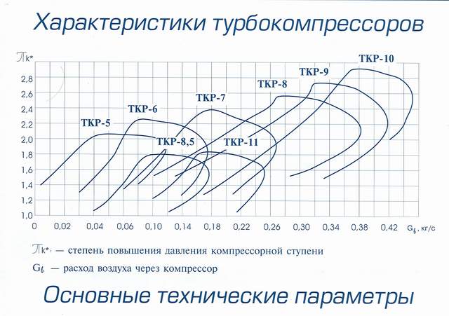

турбокарты ТКР

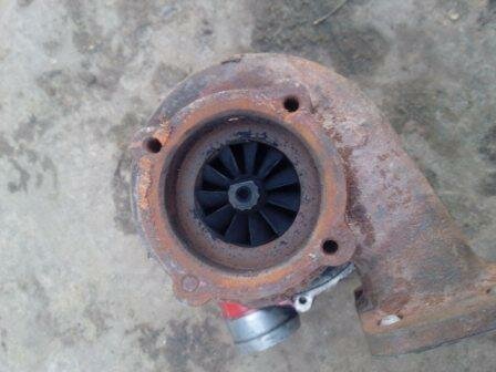

турбина в клине. но в любом случаи буду ремонтировать (профилактику) вал
обошлась в 5 $
почти даром, а дареному коню... ;D

смушают турбокарты ТКР
   По мне так тот у которого пропускная способность "холодной"  турбины не сильно отличалась от "горячей"...
   (только так можно в двигателе хоть какую-то своеобразную "компрессию" сделать)

Советовать однозначно сложно. ТКР-6 меньше по массе, но работает на почти вдвое высокихх оборотах, а это меньший ресурс, больше требования к смахке и пр. Зато даёт бОльшую степень повышения давления, а это выше КПД и ниже расход. И т.д. и т.п.
