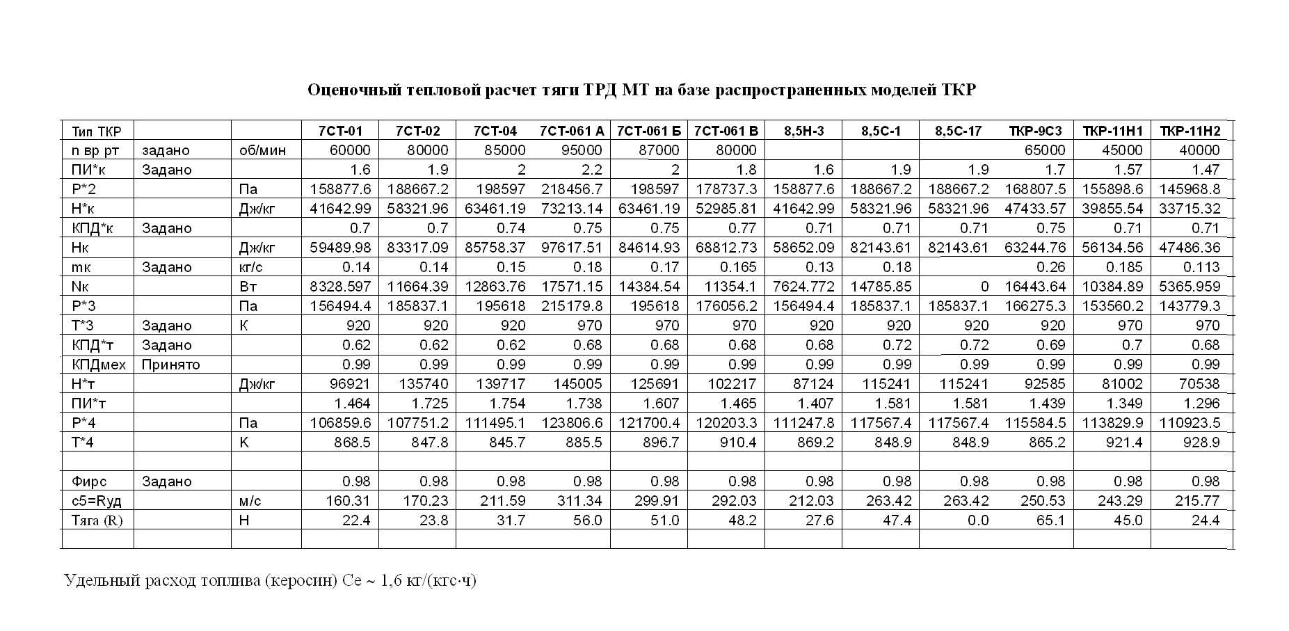

Но обещанное разыскал, выкладываю (для ориентировки использовать можно - несколько устарела).
    70,7 КБ · Просмотры: 247
Anshef сказал(а):
Похоже, что господа форумные академики успешно заболтали очередную интересную практическую тему. Это моё дилетантское мнение.
Даже не знаю чего пожелать топикстартеру.
Ничего мы не заболтали! Есть практические советы, ссылки и т.д. в т.ч. и от меня. Это моё дилетанское мнение.
А табличка та самая. Очень пользительная, несмотря на "старость". Её можно применять для первой, грубой оценки. Например, приняв, что компрессор отъедает 50% мощности, вырабатываемой турбиной, можно, глядя в неё полезную мощь ГТД. Можно, посчитав по Википедии и данным из таблицы (столбик ПИк) КПД, прикинуть расход, а из гуглежа - примерную массу СУ(ТКР-7, ТКР-8,5 весят ~9 кг.)
