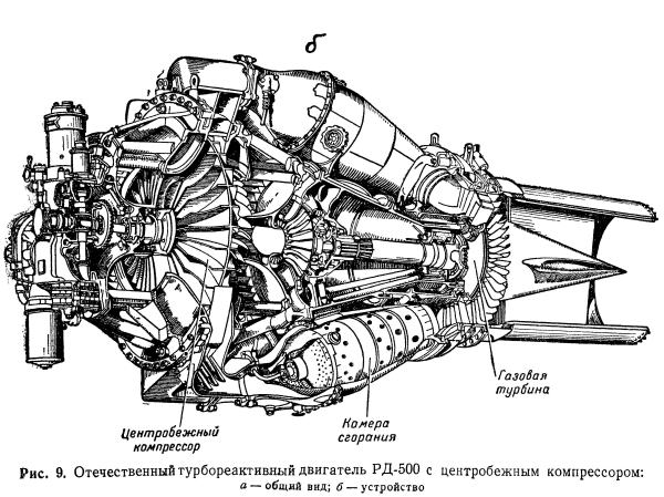

Пока читал книги вот такая две идейки к КС породилась, первая как видно из рисунка воздух подаваемый в КС разделяется на два потока, один назовем его Продувочный попадает в КС когда открыты два окна Впускной и Выпускной, его предназначение продувка КС, далее когда окно Выпуска закрывается открывается основное окно где происходит смешивание топлива и воздуха с учетом того объема воздуха который уже находится в КС.
Вторая если мы имеем застойную область в КС давайте заполним это место допустим осью, а лучше трубой тогда можно к ней при необходимости много чего "притянуть".
Еще хотел РД 500 втиснуть для наглядности использование центробежных компрессоров в больших двигателях но это с прицелом на следующие ответы
