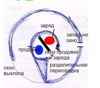

Представляю НОВУЮ ЗКС, под вариант 1.
Особенность ЗКС в первую очередь расположением впускного окна находящегося внутри полого вала КС и Выпускного находящегося снаружи, далее как видно камера имеет внутреннею перегородку являющейся дном КС. Далее во внешней стенке КС есть запальное окно. Дальше все понятно должно быть.  🙂
Во общем пошел спать, а то голова пухнуть начала, но я доволен, что удалось обойти сатурновцев. 🙂 🙂 🙂

Чего то я не сильно понял Вашу мысль :-?

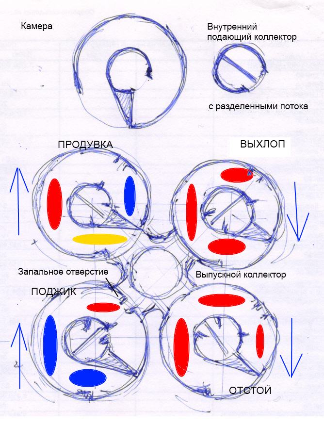

Не могли бы Вы изобразить одну ЗКС с разбивкой по фазам процесса(впуск, горение, выпуск, продувка) и стрелочками на них показать, что куда течёт и вытекает?
Плиз.

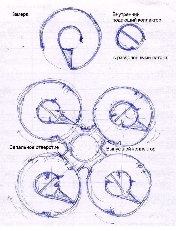

Давайте начнём от подачи свежего воздуха до выхлопа. На рисунке изображена камера в разрезе, в отличие от сатурновской, у неё подвод свежего заряда происходит по внутреннему неподвижному каналу через окно - вырезу и такое же окно есть во внутренней стенке КС. А так как сама КС вращается относительно внутреннего канала, то эти окна периодически совпадают и в определенный момент расходятся-закрываются. Так же внутренней канал разделен перегородкой на два, по первому подается от компрессора чистый воздух (Продувочный), по второму воздух вместе с топливом (назовем его Заряд, где повышенное соотношение топлива относительно воздуха)
Теперь внешнее окно Выхлопа - расположено там же что и на сатурновской КС.
Поэтому имеем одну подвижную КС расположенную между двумя неподвижными частями статором и внутренним каналом.
Теперь фазы, за ноль возьмем продувку КС, при этом происходит совпадение окна впускного канала Продувки и окна Выхлопа происходит продувка КС, далее КС поворачивается относительно неподвижных окон, закрываются окна Продувки и Выхлопа и открывается окно Заряда, происходит смешивание продувочного воздуха со смесью Заряда при этом соотношение топлива и воздуха становится оптимальным. При дальнейшем повороте КС закрывается и окно Заряда, теперь совпадают окно Выхлопа и запальное отверстие расположенного на внешней стенке КС и так как в этот момент происходит выхлоп от соседней КС в общий выпускной коллектор всего двигателя то этот выхлоп поджигает свежий заряд нашей камеры начинается горение, КС поворачивается дальше до момента совпадений окон Выхлопа на Статоре и КС, потом опять при повороте КС происходит открытие окна Продувки и все повторяется снова.

Не, мне кажется такая конструкция лишь ухудшит ситуацию. Мёртвый объём увеличится на объём центральной камеры(её же объём не участвует в горении?). При продувке топливная смесь(оставшаяся в этом объёме от предыдущего цикла) вылетит в трубу, зотя может и не вся. Продувка "большой" КС ухудшится из-за запирающей перегородки, да и сложность изготовления возрастёт и т.д. Чем этот вариант лучше варианта с двумя потоками в общем впускном коллекторе? Мне непонятно. Да и зачем это вообще нужно? Для применения карбюратора? Инжекторные системы доказали свою ж\эффективность везде, от мокиков, до авиамоторов. Наиболее эффективным является прямой впрыск, чуть хуже, зато дешевле - впрыск во впускной коллектор. Форсунка+топливный насос+датчик Холла(например)+несложный контроллер и всё. Причём можно подобрать серийные и недорогие.Нафига морочиться с карбюратором? Зачем? :-?
ИМХУ.
Надо посмотреть.
В сатурновской КС её вращение было побочным явлением и как указывают авторы улучшение этого свойства они видят в дополнительных решётках и т.д. тем самым говоря, что такая форма КС не оптимальная для нашего случая. В моем варианте форма КС просто свернутая в бублик обыкновенная реактивная КС ( немного упрощенная) где стенка в камере это и дно камеры и стенка сопла.
Или уменьшиться, так как все равно при вихревом наполнение КС центральная часть это мертвая зона, а заполнив "полезным" эту часть не улучшим ли движение газов по камере?
Двойной поток это часть борьбы за экономичность мотора, вторым потоком может быть просто разогретое газообразное топливо, тогда вторая трубка это испарительная камера.
Смотрите подходит концу фаза продувки, КС имеет уже некое положительное давление, открывая в этот момент окно второго потока получаем в этом месте избыточное или оптимальное соотношение топлива и воздуха но обедненную смесь в конце камеры и сразу за этим в образовавшееся облако попадает факел из запального окна высокой энергии. Ведь когда -то Вы говорили на этом форуме, что это улучшает экономичность и экологию мотора.
Согласен инжекторные системы сейчас очень распространенны, но вспомните затеянный не так давно мной спор что лучше карб. или инжектор и однозначного ответа не получили, так что не все так однозначно. По мне чем проще, а это значит чем меньше датчиков, проводов и мозгов тем лучше. Тем более в моем варианте это не карбюратор, так как подача топлива происходит самостоятельно от подачи воздуха, поэтому мой вариант питание это все же инжектор на основе испарительной форсунки, простой как паяльная лампа, но инжектор, который может быть механически связанный с дроссельной заслонкой стоящей перед компрессором турбины. И при благоприятных условиях может быть заменен без изменения всей конструкции на более совершенную форсунку впрыска.
У сатурновцев то же самое, но проще. Если Вы хлтите и в Вашем случае получить бОльший крутящий момент, то и Вам нужно ставить лопатки/решётки.
На мой взгляд нет, не улутшится, скорее наоборот, т.к. у Вас появляется в КС ещё и перегородка препятствующая течению воздуха. Застойная зона будет больше, продувка - хуже. Если хочется так сильно продувать центральную область, то  можно просто сделать дополнительное впускное окно в крышке, открывающееся в нужный момент(почти как у Вас, но без центральной "трубы") А можно вообще сделать впускное окно в крышке(я об этом намекал). Т.е. выпукс с ребра, впуск - с торца. Именно про этот вариант я говорил, когда сообщал, что можно сделать ЗКС из крылчатки турбины ТКР. Будет почти прямоточная продувка(с разворотом потока на 90 гр. на входе). Единственное, что меня останавливает(ну кроме отсутсвия реальных возможностей для воплощения) это то, что потребуется большая частота для работы форсунок. 50-200 Гц не проблема, но для многополостного варианта может потребоваться на порядок большая частота. 🙁
Да не нужна там "паяльная лампа", газификации топлива можно достичь прямо в КС, прыская топливо на её горячие стенки. В дизелях это называется "плёночным смесеобразованием". Кроме газификации топлива это ещё и охлаждение стенок КС, т.е. рост КПД. Нужно всего лишь поставить форсунку с более грубым распылом топлива и/или увеличить давление в магистрали его подачи к форсунке.
Да, и дросселирование нафиг не нужно, это снижает КПД, ухудшает рабочий процесс. Если бы бензинки могли обойтись без дросселя, т.е. регулирование мощности осуществлялось бы качественно - "беднее-богаче"(как в дизеле), а не количественно - "больше-меньше"(как сейчас, т.е. дросселированием), то их КПД был бы не хуже дизеля, а может даже и лучше из-за отличий в рабочем процессе. Но это так, отступление.
