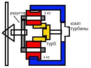

Так мне не кто не посоветовал, в какую сторону развивать двигатель.
1. Винт +редуктор
2. Винт +компрессореактивный привод
3. Эжекторный
4. Или что то еще
В вариантах 2 и 3 - ЗКС получается и вовсе не нужна  🙁

1. Винт +редуктор
3. Эжекторный
На первом этапе однозначно п.1. Потом от него можно плясать в какую хошь сторону.
Можно поставить потом ТКР для наддува, получим практически ту же СУ в форсированном варианте, с несколько лучшими хар-ками.
Можем заменить винт на приводной нагнетатель, какой нравится(ЦБ, объёмный или ещё какой), а тягу юзать уже чисто реактивную.
Можем плюнуть на наддув и винт, отбирать мощность с вала ЗКС только на привод вспомогательных агрегатов и самовращение, а реактивное сопло дополнить ЭУТ.
