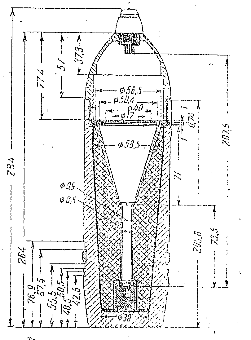

Не-не! Скорости детонации знаете? Довожу до Вашего сведения:
Скорость детонации считается от 1000 м/сек, и выше(мах., :🙂 где то в районе 15 000 м/сек)
Ну дык, напомните.
Вы и сами с усами, найдёте 😉
Дададад. Нагрузки(ударные причём) при детонации выдумал "Черчиль в восемнадцатом году!"

Скорость детонации считается от 1000 м/сек, и выше(мах.,где то в районе 15 000 м/сек)
Я вот о чём хотел Вас спросить, если скорость детонации, ну, скажем 1 000 м/сек, не думаете ли Вы, что скорость газового потока будет менее, скажем [highlight]половины[/highlight]? 😎
Есть скорость распространения фронта(пламени, ударной волны/волны давления) Детонационным горением считается скорость распространения вышеозвученного, превышающая местную скорость звука. Это я Вам уже "довожу".
Неа, мне лень обсуждать заведомо ущербную конструкцию(одни ударные нагрузки на РК чего стоят). Я лучше на задаче Вадима сосредоточусь, как на более реальной.
если скорость детонации, ну, скажем 1 000 м/сек, не думаете ли Вы, что скорость газового потока будет менее, скажем половины?
Скорость звука в воде, например, 1500 м/сек, а скорость распространения потока(волн) от шлепка ладонью по поверхности(грубый аналог детонации) много меньше и зависит от многих условий. В общем, как выше писал, жаль время тратить на очередной бесполезный спор, тем паче что детонацию, при желании, я и в своём варианте забацаю без проблем. Тока не буду, ибо бороться с резонансными явлениями это ещё тот гимор.

Как думаете, какова скорость кумулятивной струи? А ведь она образуется именно от детонации, а не от просто и пустозвучащего

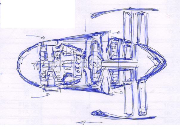

Наверно перечитался умных книг, но может проще и быстрей и главное классичней будет собрать турбовинтеляторный двигатель, на центробежных венцах от ГОТОВЫХ компрессоров ? :-/
Вот и схему уже на бросал :-/ :-/ :-/
Стрелочками указанно вход и выход воздуха, большая стрелочка движение в полете. Как видно общая компоновка обратная. Особенности конструкции - двухвальность, сдвоенные колеса компрессоров и тяговой турбины, так же как видно вентилятор имеет два венца вращающиеся в противоположные стороны каждый от своей турбины. Выхлоп перед вентилятором. Все оч. классично.
П.С. почему? Все просто, изготовление З КС проблематично на данный момент и дорого, а подобрать готовые валы с крыльчатками и подшипниками можно от машин и тракторов можно в любом магазине сельхозтехники, тем самым самая дорогая работа уже сделана, как и винты, кожуха, проще питание турбины и т.д.. Цена вала с крыльчаткой от ТКР 7 - 2400р. За изготовление на ЧПУ из нержавейки З КС попросили 25 000 без стоимости материала ( а это при весе заготовки в несколько десятков кг и при цене одного кг ок. 500 р (при том 2\3 веса в отходы)), так что конечная цена только этой части более 100 000 рублей 😱.
Делать по схеме сатурновцев, значит заведомо иметь низкоэффективную З КС при том к ней еще все равно нужно дорогое питание ( форсунка, насос, мозг) , изготавливать редуктор (тоже денег не малых стоит).
Изготовление "нормального" ГТД, даже "простого" ТРД дешевле не будет точно. Это проверенно многократно разными людьми. Наиболее дешёвый вариант в данном случае это присобачить к обычному, непеределанному автоТКР внешнюю камеру сгорания, ну и сопло. Видео таких ГТД полно на ютубе. Годны они только для стендовой работы, т.к. масса и габариты не авиационные совсем. Эффективность таких простых ГТДшников также не высока, т.к. мала степень повышения давления. Мощность тоже не 100 кВт. Вот давнишняя табличка от дяди Юры: http://forum.rcdesign.ru/attachment.php?attachmentid=782216&d=1366245345
Если дорого приварить две заглушки на кусок трубы, то сколько будет стоить изготовление лопаточного диффузора, например? А его же ещё надо расчитать.
Самым дешёвым в этом случае является, на мой взгляд, покупка и допиливание под свои нужды авиа-ВСУ, типа того же турбостартера ТС-21 из соседней ветки. Там уже всё есть(и крыльчатки и КС и системы питания/смазки, и даже редуктор).
Я ж писал раньше, как изготовить ЗКС из куска трубы. Нафига Вам ЧПУ, да ещё и с "выгрызанием" из цельного куска?!
Сатурновская схема тем и привлекательна, что позволяет добиться тех же результатов/эффективности, что и при использовании донора-ТКР, но меньшими затратами.
Форсунка стоит от 600 до 2500 рублей в зависимости от фирмы, магазина. Электробензонасос от ВАЗа стоит около 3 тыс. "Мозг"/контроллер встанет ещё 4-6 тыс., это если брать готовый, но можно, если есть люди в радиотехнике/электронике соображающие, сваять элементарную систему и самому, хотя бы для первых пусков. Вон, в силовых установках ребята как раз обсуждают инжекторы, может помогут, если попросить. И так далее. Какие 100 тысяч? 😱

Мотив моих потуг не в том смысле что дешевле, а в том что целесообразней будет, мне сама по себе тарахтелка не нужна, нужен конкретно мотор который можно поставить на конкретный самолет, и если нужно вложить определенную сумму на это зная что в конце получиться продукт пригодный для эксплуатации, сопоставимый с уже имеющемся двигателями, то этим стоит заниматься, если же нет, то нет.
На счет переделок в вариантах по принципу "в лоб", это не то, да и результаты не те совсем, мой вариант, это максимально приближенный к проверенным решениям двигатель. Возьмите двигателя серии РД на радиальных компрессорах, простые, надежные, для меня слишком мощные и работающие не на то, значит берем за основу его и приспосабливаем под свои нужды вот и все.
Девайс сатурновских ребят в безнаддувном варианте сопоставим по характеристикам(уд.тяга и пр.) со своими однокласниками-классическими ТРД. При этом он проще и дешевле, но ессесно не до такой степени, что из пары консервных банок и соплей можно было сваять двиг пригодный для установки на самолёт. Ну дык с помощью соплей и из ТКР сделать пригодную СУ для ЛА не получится. А при равной "пригодности" у сатурновцев будет проще/дешевле. Плюсом для "классики" является большой опыт, накопленный человечеством в их расчёте/производстве/етц. У ЗКС не сравнимо меньше, т.е. выше риск.
Вот это то и напрягает, раскуешь не государственным - своим рублем. А пробежав по пару книгам совсем расстроился разнообразием уже готового и на основе этого еще предложенных вариантов, а тут тера блин энкогнита. Так то мысль здоровская и от куда ноги растут стало понятнее и да же коекакие мысли породились, но деньги мне карман не оттягивают, что бы вот так без сто пяти раз не перепроверить потратить. 🙁 🙁 🙁
