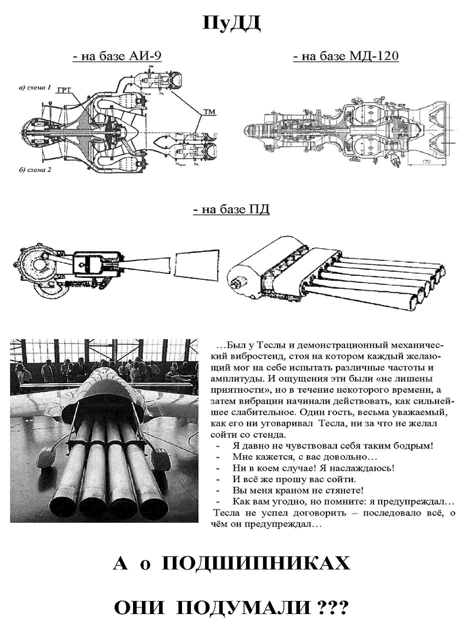

ЗЫ: вложение - по мотивам веток о ПуВРД и ПуДД здесь, на форуме.

С ПуДД всё ясно и понятно:
У Вас запор?  Излечит он
Прекрасно!
Не всё так весело и просто, @ _Бывалый_  🙂! Если бы частотная и амплитудная характеристики акустики звучания была БЫ одинакова, мы "не имели понятия" об ультразвуке, инфразвуке, их уникальных свойствах и отличиях, и были бы они неприметны как простой фон. Все бы мотоциклисты, автомобилисты - "не страдали бы запорами", и фармацевтика работала только для них, дабы не "обделаться" им в пути 😎
А тема об ИДД, ПуДД и РДД - ещё не закрыта! И ждёт своего часа ИМХУ :🙂

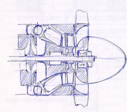

Вот принципиальная схема, где используются колеса от ТК30С-02 который устанавливается на маневровые тепловозы, поэтому всё остальное подгоняется под них.
И так производительность одного компрессорного колеса 3.1, давление 2.4., скорость вращения около 20 000 об\мин.
Имея под рукой схему характеристик рд.45, можно подсчитать и раскидать по агрегатам в нашем случае.
Так как взяты два компрессорных колеса, значит производительность увеличивается до 6.2 кг\с при давление за диффузором перед камерами сгорания ок. 4 кг/см2, значит пред турбиной должны иметь 600 м/с. при ок.700 и 4 кг/см2, за турбиной при срабатывание вполовину получим 300 м/с. при 350 гр. и 2 кг/см2. И так как связка турбина - свободная турбина биротативная значит что выходные данные из турбины компрессора это входные для свободной. А далее все просто - берем напильник и пилим-пилим -пилим.
Да забыл свободная турбина крепится консольно на валу газогенератора но с вращением в другую сторону. Сверху к свободному РК устанавливаются лопатки вентилятора, получаем таким образом два потока один внешний -основной внутри которого находятся поток отработавших газов тем самым вынося его как можно дальше от самолета не рассеивая.
Управление по классической схеме для Ваза с электронной педалью газа, где эбу управляет и газом и дроссельной заслонками установленных во входе в каждую КС и управляемые одним общим синхронизирующим кольцом, управление идет с учетом расхода воздуха на входе и оборотами на валу.
Вообщем как то так.
Нет, Вадим, в Вашем случае давление(точнее ПИк) за компрессором будет таким же, т.е. 2,4, ведь каждое РК компрессора сжимает свою часть потока. Просто они работают параллельно(можно просто рядом их поставить), условно забирая воздух из общего входа и подавая его на общий же выход.  Вот если бы Вы поставили их последовательно, т.е. из выхода первого РК направили воздух на вход второго ПИк бы поднялось, а расход остался бы прежним(в идеале). Т.е. у Вас был бы двухступенчатый компрессор. Но в реальности, вторая ступень должна быть меньшего объёма(в первой воздух же уже сжат был).
Далее. По простым сопоставлениям Вы можете получить вожделенные 150 кг тяги и чисто в варианте простого, одноконтурного ТРД, исходя из озвученных 3,1 кг/сек и ПИк 2,4.
Например, приводимый Бывалым ТРД ТД-30 имеет тягу в 361Н(36 кгс) при расходе 0,6 кг/сек и ПИк 3,1: http://nevskii-bastion.ru/turbojet-engine-td-30/
