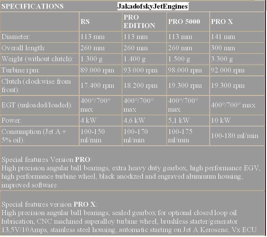

не густо:
10,8 литр/час, при сжигании этого 10,8х40:3,6=[highlight]120 кВт полное[/highlight]
на выходе всего 10 кВт, что составляет [highlight]КПД  8.33%[/highlight] 🙁 🙁 🙁
@ pkr
Это данность, "данная нам в ощущениях". Ещё раз, вся затыка в цикле Брайтона. Если его поменять на Ленуара/Хамфри КПД прыгнет оченннно сильно. Например, по исследованиям НПО "Салют"(Рыбинск) КС с циклом при постоянном объёме(Ленуар/Хамфри) даёт минимум 20% КПД. Это БЕЗ наддува(читай, БЕЗ компрессора, который, как ранее писалось жрёт 50% мощности ЛЮБОГО ГТД). 20% - это для ТРД с ПИк порядка 8-ми, а это уже минимум двухступенчатый компрессор. Цена - заоблачна для самодельщика. А тут ни компрессора, ни турбины, тупо пакет вращающихся КС даже с помощью эл.мотора за 10 баксов. ВСЁ! 😉 А расходы(топлива, воздуха и пр.) те же. цена - копейки
Что-то я и притомился бегать по форумам и в Поиске...
   А можно эту таблицу как-то "расшифровать" - говоря простым языком ?...
   Я правильно понимаю что у модельных ТРД КПД очень низкий ?..   (и почему именно так ? (из-за малой "компрессии" ? (или там её вообще нет - тупо превратили понятие в "пропускную способность" и воздух очень быстро влетая чуть ли не мгновенно расширяется и вылетает уже в "другую дверь" ?.)
Ага, см цикл Брайтона, ну почитайте хучь в википедии, блин! 😡
