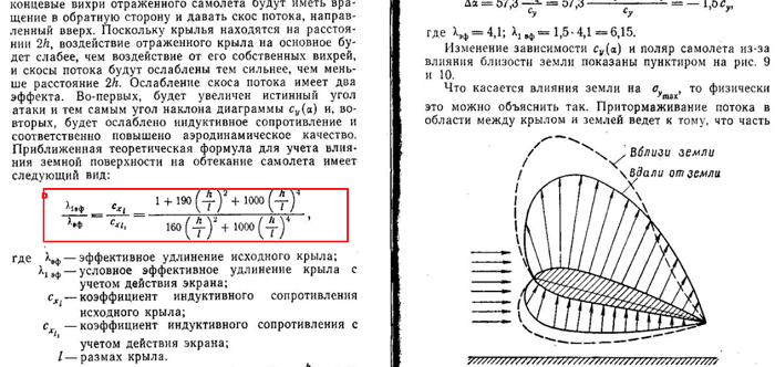

Большая хорда  помогает использовать экранный эффект
Это мнение широко распространено, но ошибочно. Экранный эффект зависит от абсолютного размаха крыла. Видео сверху подтверждает это-при мизерной хорде, мускулолет летит на экране за счет размаха.  Есть даже эмпирические формулы рассчитывающие аэродинамические характеристики, в них нет ничего про хорду

Есть и друга формула по учёту влияния экрана:
(7.5) в книге Бадягина-Мухаммедова, там приращение Су связано именно с хордой.
Хотя и связь с размахом-безусловна, и действие экрана начинается с высоты полуразмаха.
И как известно из практики такие тандемы очень устойчивы - еще один немаловажный плюс.

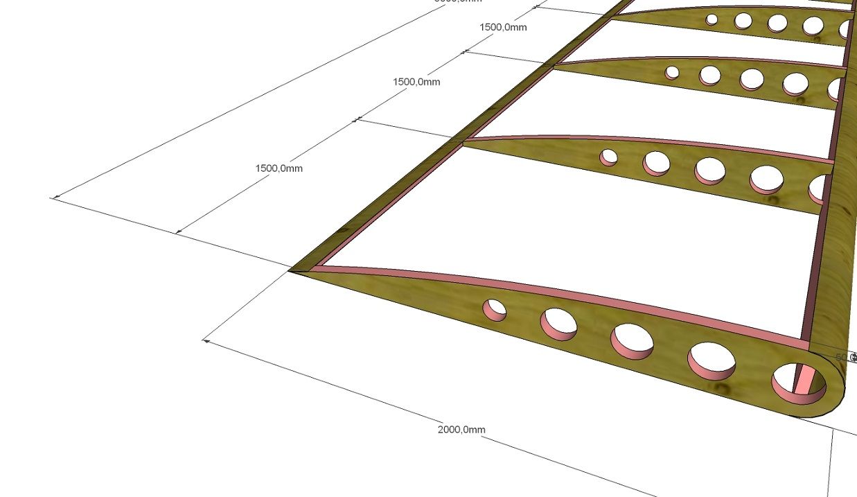

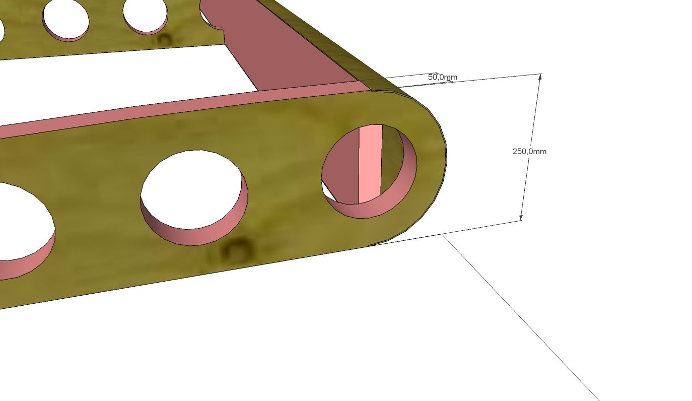

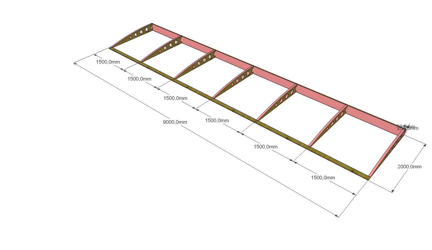

... крыло решил сделать таким:
В переднюю часть вклеить пенопласт, толщиной 50 мм.  который вместе с фанерой будет играть роль лонжерона, в задней части та же фигня. Нервюры из 50 мм. экструдированного пенополистирола с приклеенной фанерой 2мм.  Теоретический вес крыла без обшивки 22 кг. ......
